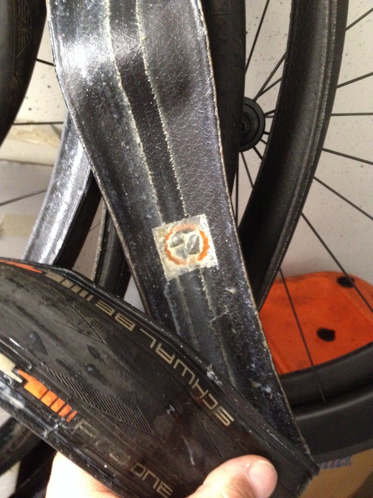

Hinten ist er schnell bei ca 1000km durch gewesen und wurde von einem Conti GP5000TL ersetzt. Vorne hat er lang gehalten, vielleicht halb so lang wie ein Conti GP. Die Pannenanfälligkeit war im Sommer unauffällig, bis auf Glasscherben, denen die Baumwollkarkasse nichts entgegen setzen konnte. Im Herbst und Winter mit Split und scharfkantigen Salzkristallen auf der Straße haben die vielen Löcher etwas genervt. Das war aber nicht bestimmungsgemäßer Einsatz und selbst mein Gravel hatte auf den gleichen Strecken viele Löcher. Dank tubeless waren die Löcher nie ein Problem und ich habe nur wegen Scherben Mal zwei Maxalami gebraucht. Nachgepumpt habe ich meist nicht. Zur Not ging es auch mit nur noch 2,9bar etwas vorsichtig nach Hause. Zu Hause habe ich dann von innen geflickt.
Ausgetauscht habe ich den Reifen wegen der Löcher in der Übergangszeit und weil mich einmal doch ein schneller Luftdruckverlust ereilt hat, nachdem ich im Dunklen über grobe Steine auf der Straße gedonnert war. Kurz darauf hatte ich einen 7mm Riss und konnte aus 30 bis 40kmh noch so gerade auf Null bremsen, bis die Luft draußen war. So ein Schaden wäre mir in einer steilen Abfahrt oder bei hoher Geschwindigkeit dann etwas zu kritisch. Aus 80kmh wäre das wohl blöd ausgegangen.
wie handhabst du es?
normale tiptop-Flicken?
Mit tiptop Flicken für Touring.
So ein Pech!
Mit dem blauen Kleber und auf die kleinen Löcher normale Flicken und auf die Risse die Tubeless Flicken.
Wegen der dünnen Karkasse hält die Milch nur die ganz kleinen Löcher dauerhaft dicht. Das ist bei den dickeren Reifen besser. Mit stehen bleiben mit dem Loch unten verbessert auch die Wirkung der Milch.
