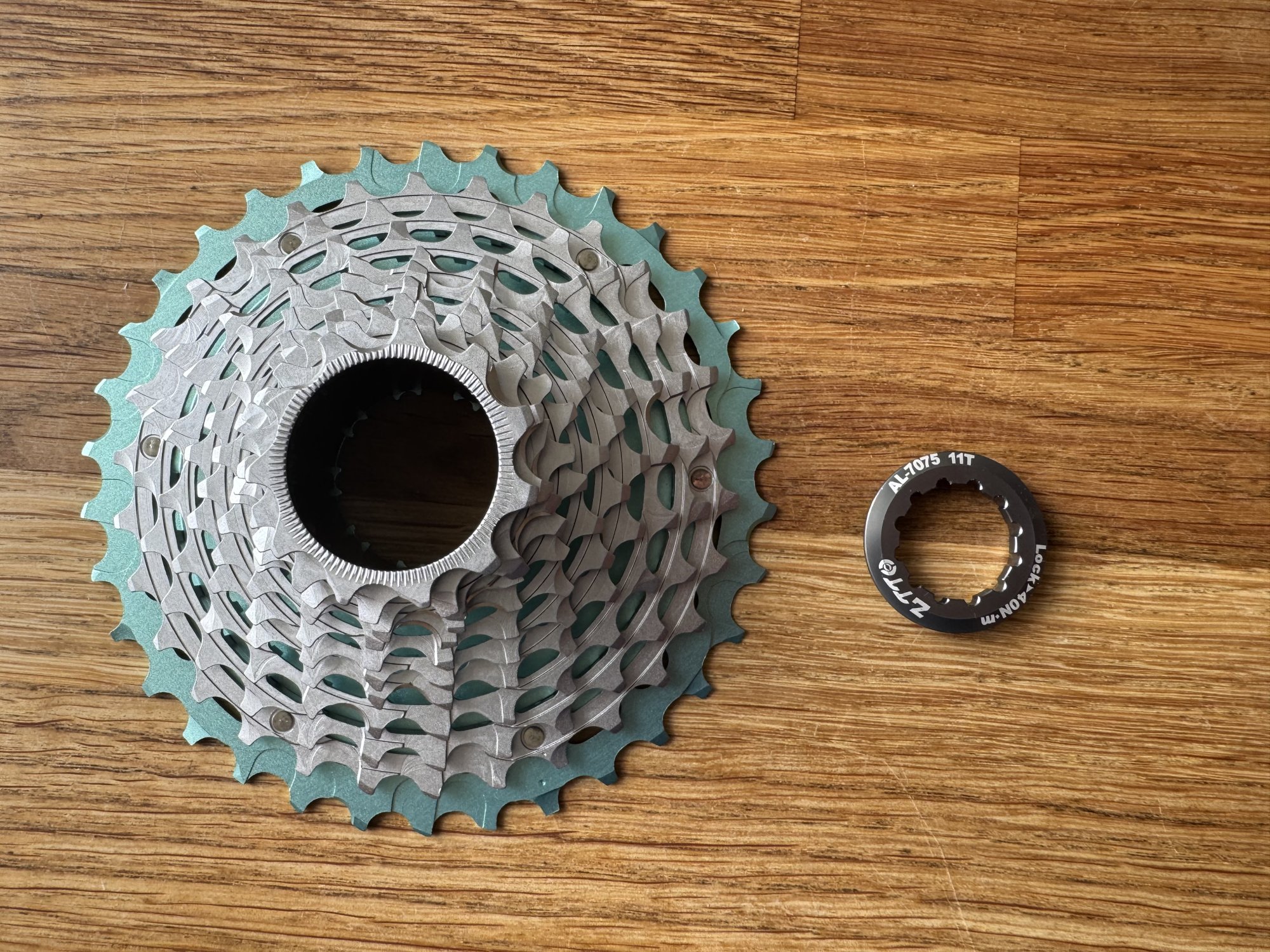

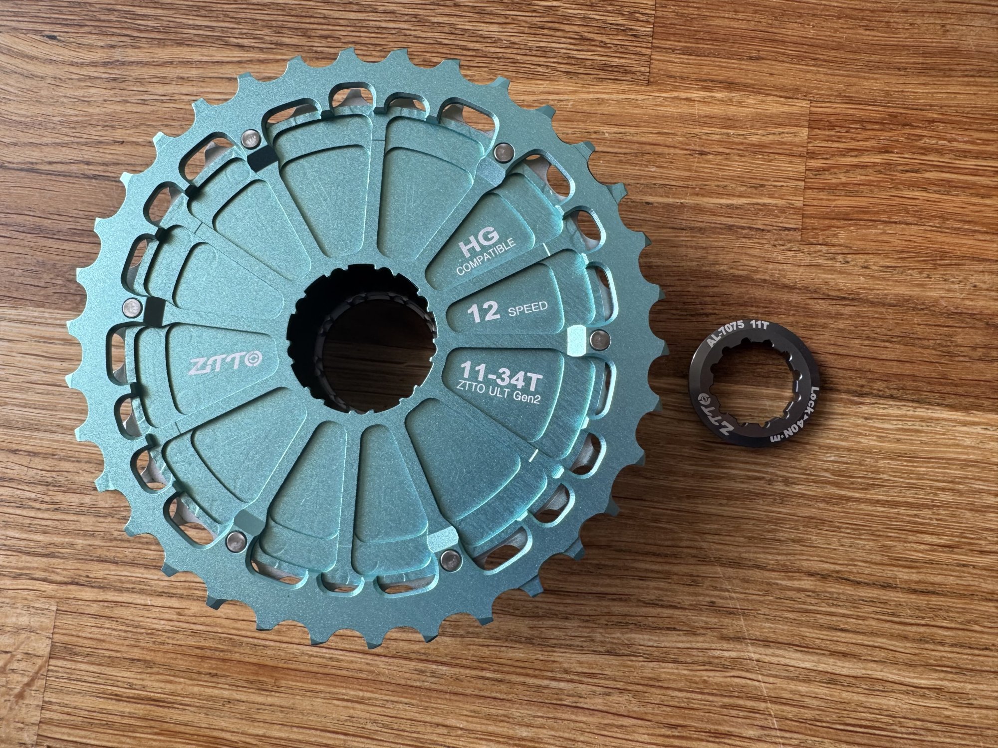

Heute ist die ZTTO ULT Gen2 gekommen, 174g + 6g für den lockring, wie angegeben.

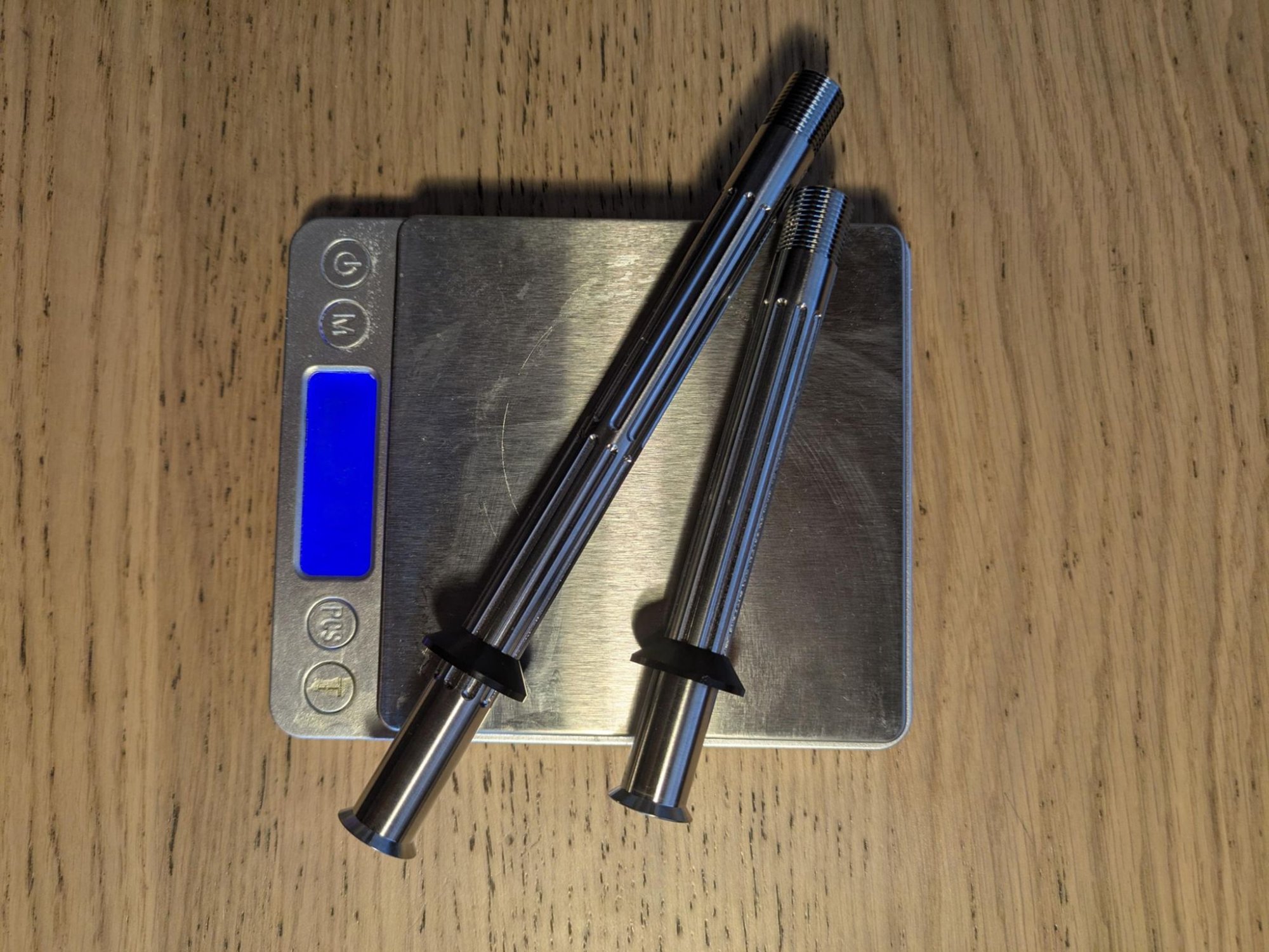

Chaser Steckachsen für Tarmac und Crux für EUR 70-85 bei Ali (je nach Kurs).
Gewicht für beide Achsen ist 37 g, die von Speci für mein Crux wiegen 52 g. Eine gute Weightweenie Alternative zu den Overfast, die noch 5 g weniger wiegen, aber dafür bei Panda Podium EUR 200 kosten.
Etwas umständlich: Achse hat 8er Aufnahme, mit Adapter auch 6er Aufnahme.
https://de.aliexpress.com/item/1005...t_main.16.56b55c5fh3H4HK&gatewayAdapt=glo2deu
Also am Montageständer macht die Kassette ne gute Figur, Gänge schalten nach dem Wechsel von der Ultegra Kassette alle problemlos.
Was auffällt ist die höhere Lautstärke, für mich jedoch kein Problem.
Praxistest folgt ^^.
Hab wieder auf eine Shimano Kassette gewechselt, das war mir ne Ecke zu elendig mit den ztto Kassetten. Musste immer doppelt runter schalten und einmal hoch um einen Gang runter schalten zu konnen, sonst hat es nicht geklappt, oder die oberen Gange haben nicht geschaltet.
Mit der b Limit Schraube bin ich auch so nah wie möglich ran und mal weiter weg, hat leider auch nicht vollständig geholfen.
Welche Kassette und welche Schaltung?
ULT Gen2 bei mir mit ner RD-R8150.
Die slr ult gen3, ebenfalls mit 8150 Schaltung und an einem anderen Rad mit 105di2.
Dann ist ja gut dass ich die SLR3 zurück geschickt hab :D
Bin mit der ULT Gen2 im großen und ganzen zufrieden, schaltet zuverlässig, auch unter Last. Bin zum Testen 2x 20m Intervalle bei 270W gefahren.
Klar ist die Performance nicht ganz so gut wie bei einer Shimano Kassette, dafür wiegt sie aber auch nur die Hälfte. Und kostet 25-30€ weniger als die Ultegra Variante, für 145g Gewichtsersparnis.
