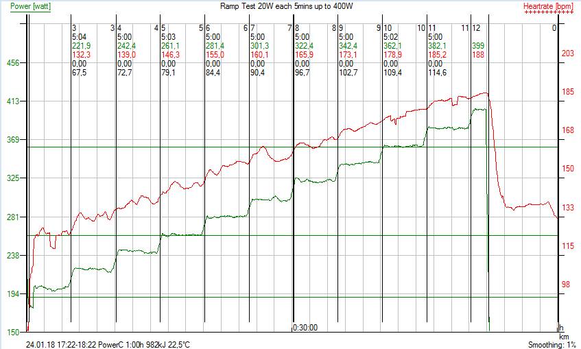

Vielleicht noch als Ergänzung zum aktuellen Stand das SRM File zum Ramptest.
Protokoll: 5min Stufendauer bei 20W Stufenhöhe;
200/220/240/... nach 2min auf 400W war dann Schluß (die 5min kamen mir so ewig vor)
gratulation zu deiner bisherigen entwicklung und leistung
