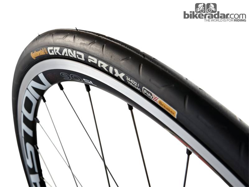

Ja da wurde der normale Grand Prix als besser gemessen....aber wie es in Sachen Rollwiderstand aussieht?!?!er hat recht viel/dick Gummi auf der Lauffläche. Ich meine dass da der 4000s im RW recht gut ist.
Dieser GP ist gemeint: man muss aber aufpassen, den gibt es auch als schweren Drahtreifen(300g oder sowas)
