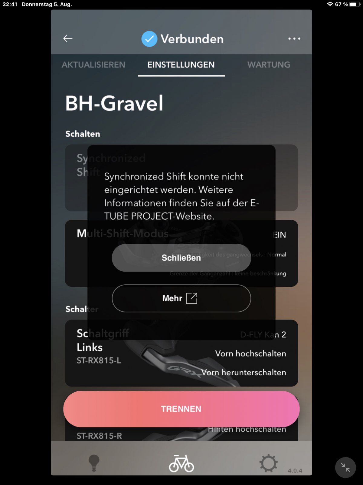

Hi,
Ich habe an meinem Bike einen Shimano-Umwerfer GRX Di2 und Schaltwerk GRX Di2 11sp. Ich kann mich mit der APP E-Tube verbinden und sehen, dass im Bike ein EWU-WU111 und ein BT-DN110 verbaut sind. Die Firmware ist aktuell. Ach ja, die Junktionbox ist die EW-RS910.
Beim Aufrufen des entsprechenden Menüs kann ich zwar, die Einstellungen an den Schalthebeln verändern und auch den Multi-Shift-Modus wählen. Das Feld zum konfigurieren von Synchronized Shift bzw. Semi-Synchronized-Shift ist jedoch ausgegraut. Wenn ich darauf tippe, erscheint ein kleines Fenster mit dem Hinweis: Synchronized Shift konnte nicht eingerichtet werden und ein Link-Verweis auf das e-Tube-Projekt. Dort erhalte ich aber keine zielführenden Infos, wo das Problem liegt.
Hat jemand eine Vorstellung, woran das liegen kann?

Hab eigentlich keine Idee warum es nicht funktioniert, sollte eigentlich.
Was für Kettenblätter und Ritzel hast Du eingestellt?
z.B. 48/31 - 11-32
Versuch doch da mal rumzuspielen.

Für tobsn: ich komme gar nicht dahin, wo man Kettenblätter bzw Ritzel einstellen kann. Das Feld für synchronized shift ist hellgrau und wenn ich darauf tippe, kommt die Meldung.

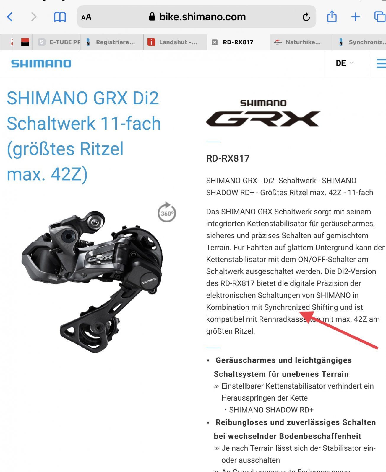

Ok, danke für die Info👍 Hab noch ein bisschen recherchiert und hab auf einer Shimanoseite folgendes gefunden: siehe Foto - komisch, was die Shimanos so schreiben…

In der Komptabilität Matrix wird das 817 unter 1x11 gelistet.
Es ist sehr überzeugend was du schreibst. Bei einem 1fach-Betrieb kann es logischerweise kein synchro Shift bzw semi symchroshift geben. Nachdem man das 817 aber auch im 2fach-Betrieb verwenden kann, müsste die etube Software angepasst werden. Aber gibt es denn beim E-TUBE-projekt eine email oä an die man einen derartigen Hinweis mitteilen könnte?
Verwenden kann ja, aber nicht vorgesehen!
Mit einer 11-42 Kassette und 2fach Kurbel überschreitest du die Gesamtkapazität von 31T des RD-RX817.
Vgl die Angaben von
max größtes Ritzel bei RD-RX817
mit
max größtes Ritzel bei RD-M8050.
Das RD-M8050 ist sowohl für 1x11 als auch für 2x11. Darum wird bei der Angabe von max größtes Ritzel das berücksichtigt unter Einhaltung der Gesamtkapazität
Das RD-RX817 ist aber nur für 1x11. Darum wird da nur der Fall angegeben
Die von dir gezeigte Beschreibung auf der Seite von Shimano ist imho ein Fehler des Webdesigners.
