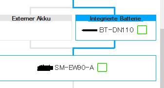

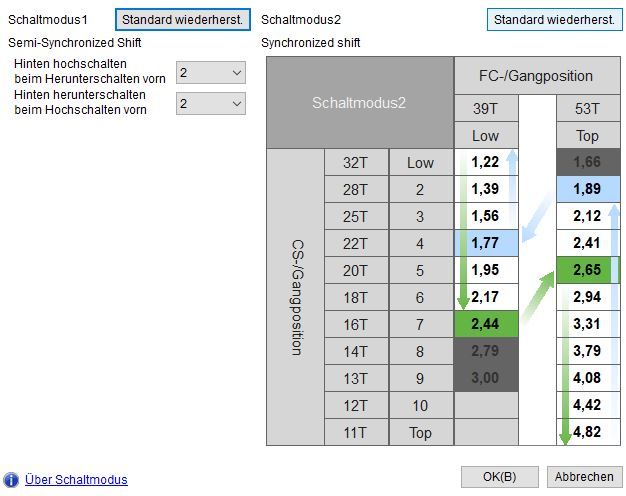

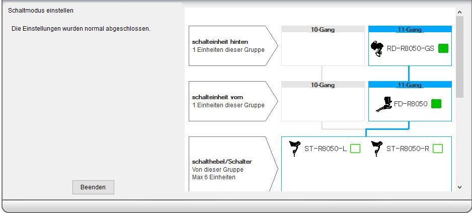

Ich habe eine ShimanoUltegra Di2 8050 am meinem Rennrad im Einsatz. Nun bin ich einige Zeit mit dem Rad gefahren und möchte nun die verschiedenen Schaltmodi ausprobieren. Im Moment verhält sich meine Schaltung wie eine normale Ultegra mit Brems- Schalthebeln, nur der Umwerfer passt sich den Kattenstellung automatisch an.
Ich möchte nun die Semi-Synchronized Shift aktivieren. Die Schaltung übernimmt dann für mich das wechseln der Kettenblätter wie voreingestellt.
Nur habe ich in E-Tube schon verschiedenste Möglichkeiten durchgespielt, leider ändert sich am Schaltverhalten meines Rades nichts!
Auch das kiurze zweimalige Drücken des Konpfes an der Box ändert nichts am Schaltverhalten.
Ich habe einmal einige Bilder gemacht um mein Problem vielleicht etwas genauer zu verdeutlichen.
Was läuft evtl. bei meinem Rad falsch?

Die Frage nach dem Akku hatte nicht den Hintergrund, ob er voll oder leer ist. Nur der neue Akku kann mit der Schaltgruppe die verschiedenen Modi schalten. Mit dem alten Akku kannst Du das nicht. Also nachschauen (in dem Programm) nach der Bezeichnung des Akkus und hier posten.
