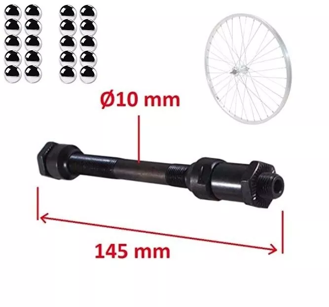

hohlachse für 120mm einbaubreite,
oder auch eine quelle wo man einzelne achsen in verschiedenen Längen kaufen kann.
plus
= beliebige Achsenlänge

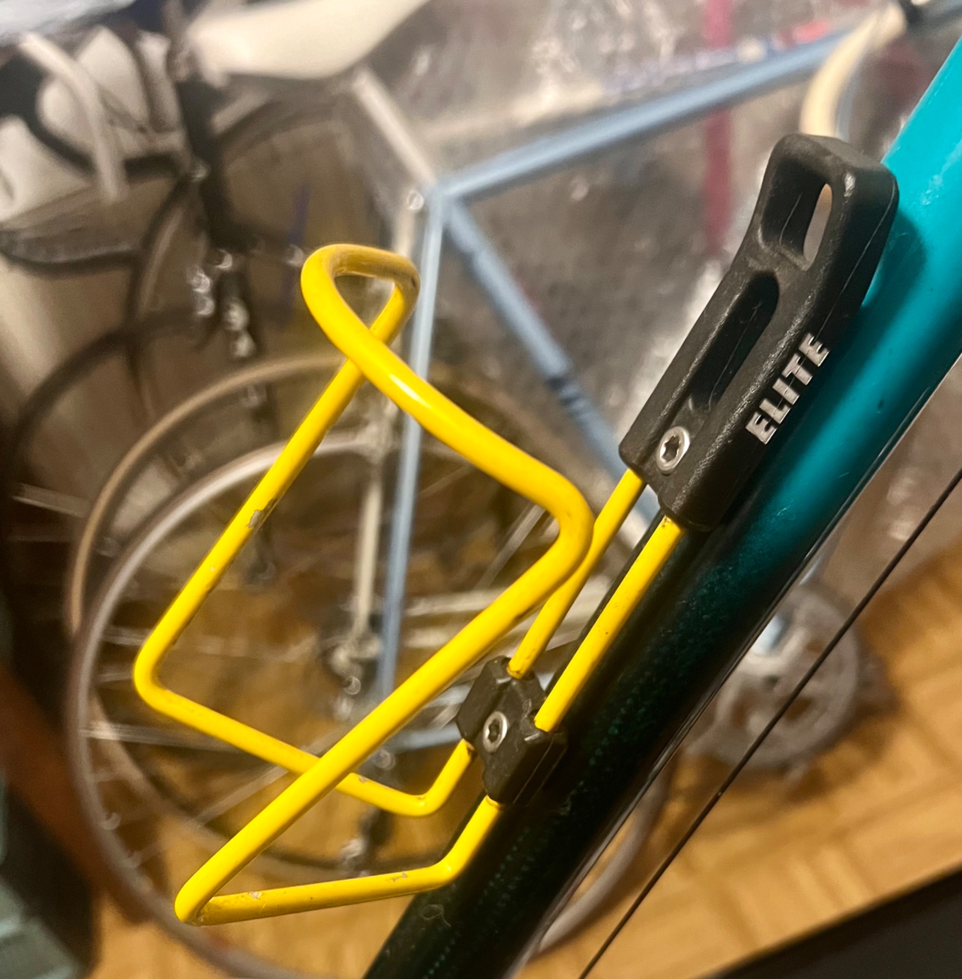

Suche noch einen zweiten Trinkflaschenhalter für mein TVT92.
Farben:
  • schwarz oder
  • weiß oder
  • gelb
