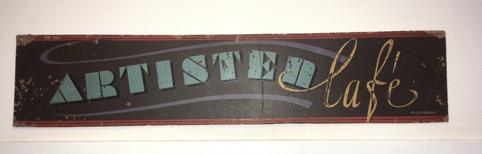

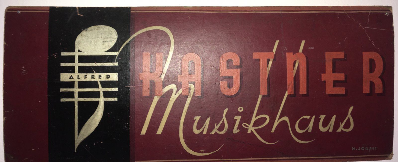

Ich hoffe nicht dass das off topic ist, aber zum ausgestorbenen Beruf des Schildermalers könnte ich zwei Beispiele von meinem leider längst verstorbenen Großvater zeigen, der vom Beruf Schildermaler war, meines Wissens auf der Akademie für angewandte Kunst studiert hat, leider konnte man zu der Zeit von Kunst allein nicht wirklich leben...
