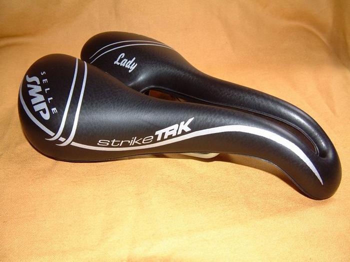

Hi Mädels....
fährt denn wer einen Selle SMP TRK Lady?
So einen hier:
Könnt ihr den empfehlen?
Sieht ja recht vielversprechend aus und auch die Produktbeschreibung liesst sich nicht schlecht. Nicht zuletzt ist der vom Preis her sehr interessant.
Auf dem Tandem hatten wir zwei Selle Italia Filante. Nach 1,5h ging bei meiner Frau gar nix mehr. Verständlich, ist ja auch viel zu schmal.
Hättet ihr noch andere Alternativen?

Der sieht mir gar nicht bequem aus...weniger ist auf dem Rennrad mehr...
Am wichtigsten ist ein Sattel, der zur Breite des Beckens paßt (Abstand der Sitzhöcker). Daher hat Specialized alle Sättel in mind. 2 Breiten, manche auch in 3. Gibt auch spezielle Damensättel davon. Zur Zeit startet eine große Sattel-Test-Aktion, stand in der neuen Tour drin...
Seit dem ich Specialized Sättel fahre, kenn ich keine Sitzprobleme mehr. :)

Hi Mädels....
So einen hier:
Ich habe den Selle Smp Strike Composit. Ist die selbe Form nur härter. Und ich bin sehr zufrieden. Kann den nur empfehlen. Auch wenn diese sehr teuer sind.
