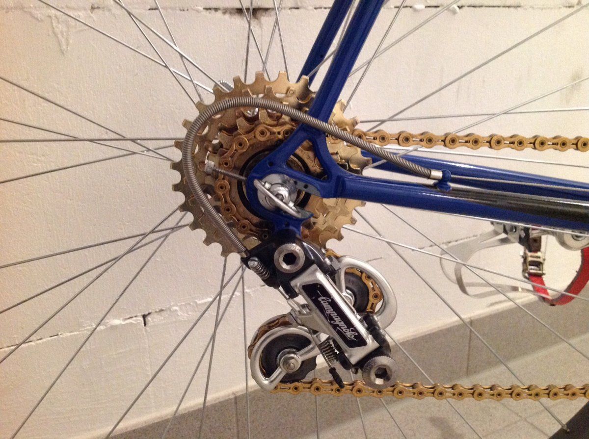

Simplex Slj wo verbauen ?
Re: Simplex Slj wo verbauen ?
Welche vornehme Kette und was für'n Kranz is denn da drauf😱
Kucks Du

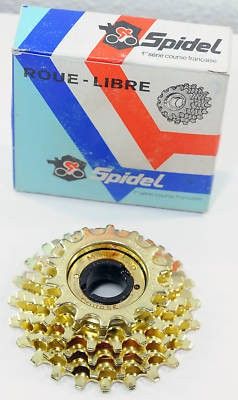

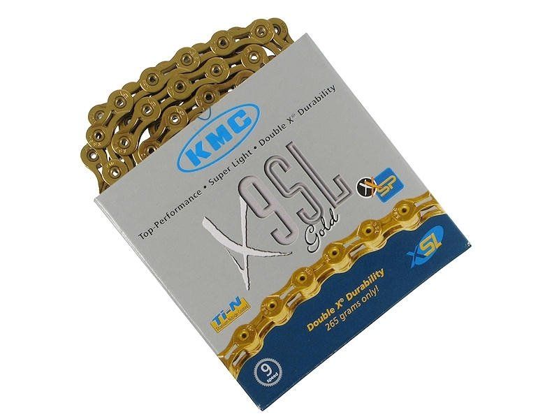

6-fach & 9-fach funzt miteinander? Wozu gibt's dann die 6/7/8-Fach Ketten überhaupt???
Es war einmal... eine Zeit, in der 6fach Standard war, dafür gab es passende Ketten. Die funktionierten auch noch bei 7fach und, ok, dann auch bei 8fach. Und dann war halt irgendwann mal Schluss. Deswegen können 9fach-Ketten trotzdem abwärtskompatibel sein.
ja, kann man. ich hatte vor einiger Zeit mal bei den KMC Jungs nach einer Kette gefragt, hier deren Antwort
ja, es ist richtig, dass es die X8 Gold in Asien gibt. Diese ist für
6/7/8-fach Schaltungen. Wir überlegen hier, ob wir uns auch mal welche
bestellen, da wir solche Anfragen wie deine immer mal wieder haben.
Die X9 hat eine Innenbreite von 2,3 - 2,35 Millimeter. Wenn dein
Kettenblatt und die Ritzel nicht breiter als 2-2,2 mm sind, kannst du die
X9 problemlos fahren.
Ich fahr die auf einem 6 fach Maillard Kranz, funktioniert gut.
