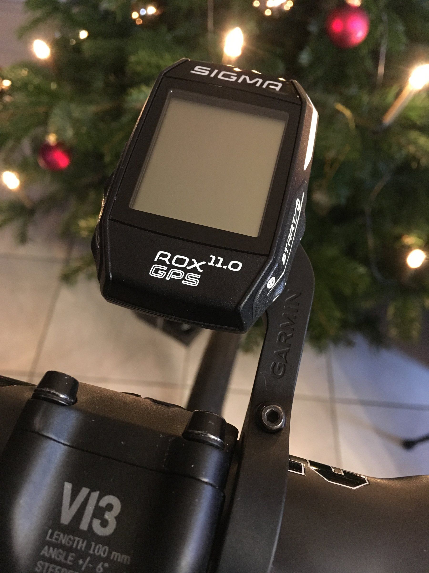

Habe ihn mir unter den Weihnachtsbaum gelegt und am ersten Feiertag auch gleich am ersten Rad montiert. Beide Softwareupdates verliefen reibungslos und das Pairing mit dem iPhone 5 SE über Sigma Link ebenfalls. Genau so einfach war das Pairing mit meiner Ultegra-Di2.
Was mich zunächst störte und von Sigma nicht befriedigend beantwortet wurde war, dass es vorerst keinen Vorbauhalter wie den "Butler" vom Rox 10.0 für den 11er gibt. Aber man meinte, dass da sicherlich bald was folgen würde. Ich habe dann den normalen Halter vom 11er mal mit denen von Garmin verglichen und siehe da, schon frapierende Ähnlichkeit bei den Tachoaufnahmen. Kurzerhand drei verschiedene Halter für Garmin bei Rose bestellt und surprise-surprise, der ROX 11.0 passt 100-prozentig in den Vorbauhalter von Garmin, verriegelt vertrauenswürdig und löst sich auch ohne zu großen Kraftaufwand.
@seven-secrets
hattest du bisher Probleme mit Abstürzen etc.?
Mir wäre etwas mulmig, den Rox in einen Halter einzuspannen, der nicht "original" passt....😕
Hast du den Rox 11 mit Sensoren? Wie funktioniert die Verbindung mit diesen?
Das Pairing mit dem neuen Kombi-Sensor am RR war problemlos. An den Mountainbikes sind noch die Sensoren vom Rox 10.0 und auch die wurden schnell und problemlos erkannt. Wegen dem Garmin-Halter mache ich mir keine Sorgen, ich würde behaupten, er passt exakt so wie der Sigma-Halter.
Über Abstürze kann ich nach der kurzen Zeit noch nicht berichten, da melde ich mich nächstes Jahr mal dazu.
