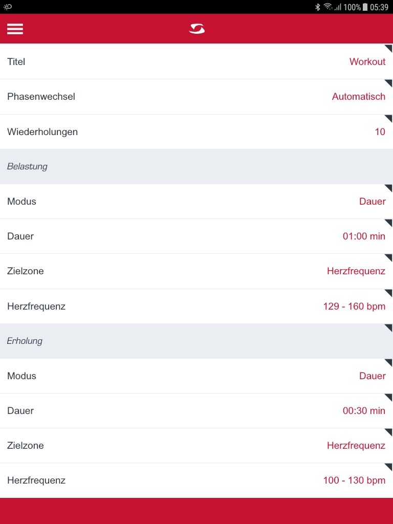

kann mir jemand erklären, wie man Workouts erstellt?
Beispiel: ich möchte ein Workout starten und 30Sek. bis zum Workout noch Zeit haben um mich drauf vorzubereiten. Anschließend soll der Rox mit 3 x 30Sekunden Intervallen fahren. Dazwischen immer 30Sek. Erholung.
Gibt es eine Tastenkombination, wo man währen der Fahrtaufzeichnung schnell zum Workout kommt, ohne die lange Prozedur übers Menü ablaufen zu müssen?
Kann man Workout starten, ohne das vorherige starten der Aufzeichnung/des Radprofiles?
Ich kenne während der Fahrt nur das Menü, welches man über langes Drücken der "+" Taste gelangt. Hast du da mal nachgeschaut? Da kann man ja auch während der Fahrt Tracks aktivieren deaktivieren, Sensoren neu suchen etc.
Soweit ich das weiß stellst du das Workout vor der Fahrt an und auch die Einstellungen für das Workout ansich machst du vorab, z. B warm fahren 3km, dann deine Interwalle und zum Schluss ausfahren.
Ja aber erst muss der sigma ja wissen was für ein Workout er ausführen soll und das erstellt man vorher.
ja und mir geht es darum kurz zu bescheiben, wie man einen z.B. 3 x 30 Sek (30 Sek. Erholung dazwischen). Workout herstellt.
So manches habe ich schon kapiert, aber was mache ich um die Wartezeit nach dem Start des Workouts bis zum ersten Beschleunigen zu bestimmen? Sigma erklärt es nicht.
So zum beispiel :Wiederholungen/Belastung /Erholung
