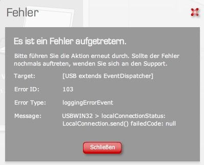

AW: Sigma Data Center 2.0
Nabend
Also bei mir bleibt es auch nach kompletter Deinstallation und Registry Reinigung bei der angehangenen Fehlermeldung...
attachment.php
Vermute immer noch, dass das aber eher durch mein Vista verursacht wird. :(
Nabend
attachment.php

An Vista wird es wohl sicher nicht liegen, da ich beide Data Center Versionen bei mir auf Vista und 7 nutze. Trotzdem kannst du versuchen das vielleicht in einem der Kompatibilitätsmodi zu starten oder versuchen die Software komplett neu zu installieren
