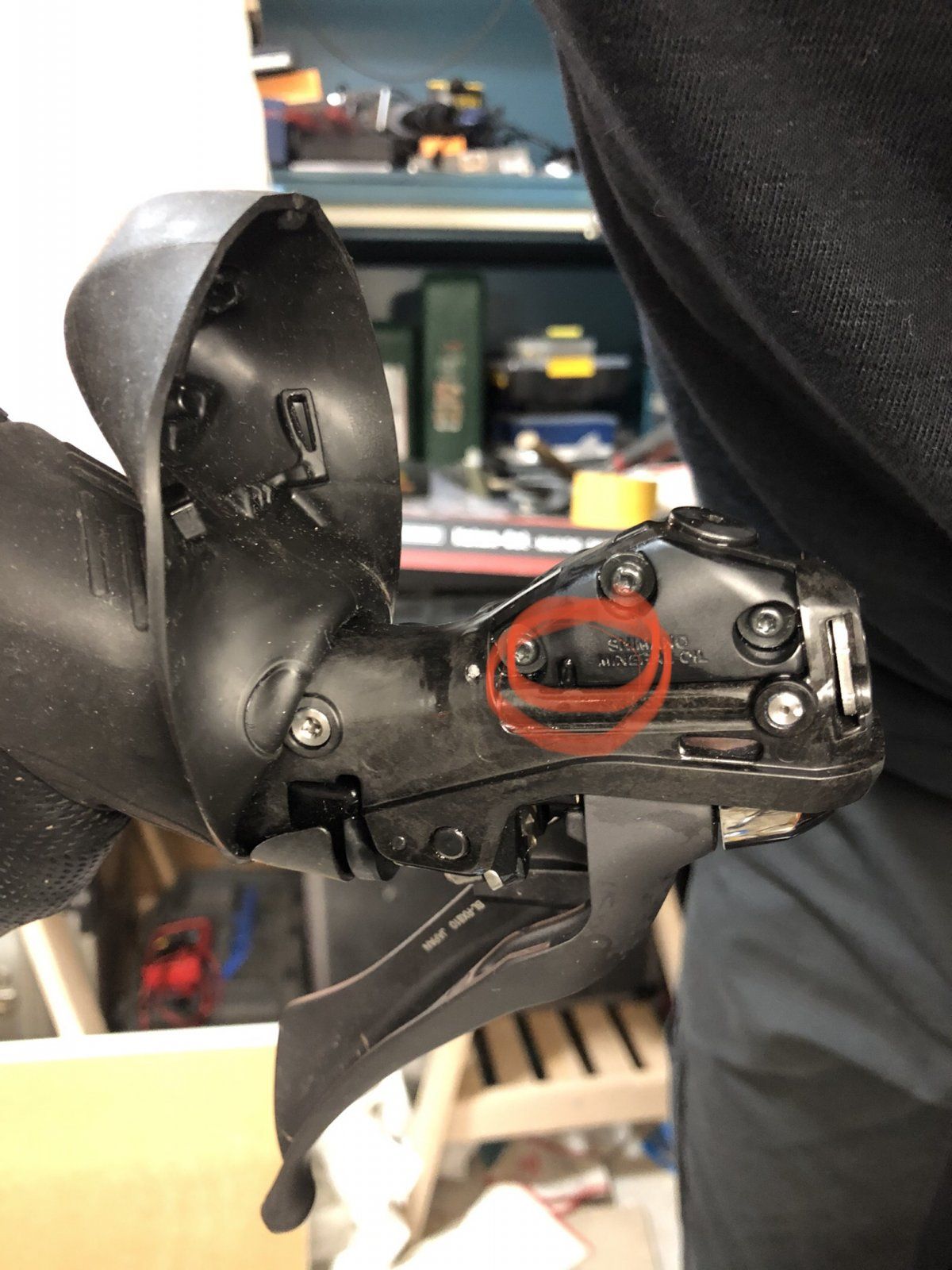

Hallo zusammen,
und zwar habe ich folgendes Problem. Da mein linker Bremshebel nach dem letzten Winterrit sich bis zum Lenker ziehen ließ und die Beläge nahezu runter habe ich zunächst die Beläge vorne getauscht. Leider brachte das nicht den gewünschten Erfolg. Nun habe ich zusätzlich entlüftet und dabei gesehen dass Bremsflüssigkeit am Hebel austritt (siehe Bild). Ist das ein Überdruckventil und demnach normal beim Entlüften?
Nein. Wenn da etwas austritt ist das Ding hinüber. Überdruck würde bei einer hydraulischen bremse auch wenig Sinn ergeben
