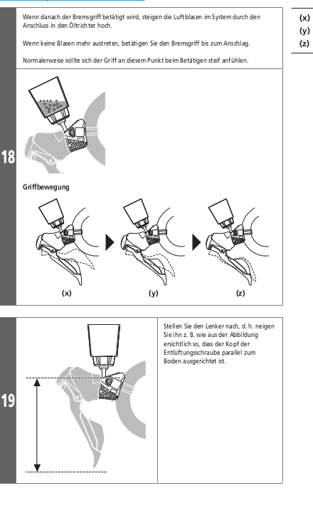

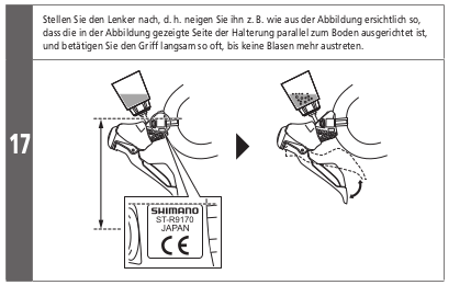

Hast du das Fahrrad auch nach vorne gekippt? Wenn nicht hast du im Tank immer Luft drin. Beim ersten Mal bin ich daran gescheitert. Nachdem ich das Fahrrad dann gekippt hatte floß es wie in der BDA angegeben
Den Winkel ändern (mit dem Trichter darauf) geht am besten auf einem Montageständer.
Also das Fahrrad hing im Montageständer, vorne leicht nach oben geneigt, damit ein Gefällt entsteht. Die Positionen/Winkel habe ich dann nach der BA eingestellt, indem ich den kompletten Lenker gedreht habe. Der Bremssattel war demontiert, die Leitung hing ab Tretlager nach unten.

  • Bremshebel so ausrichten, dass Öffnung für den Trichter am Ausgleichsbehälter waagerecht steht.

Nur den Trichter am Ausgleichsbehälter waagerecht reicht oft nicht aus, ist auch so beschrieben, war bei mir auch nötig.
