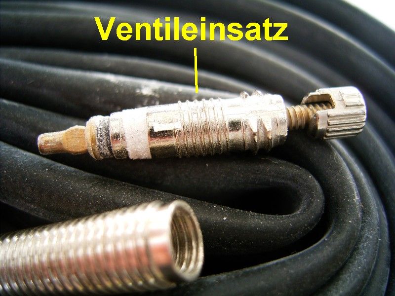

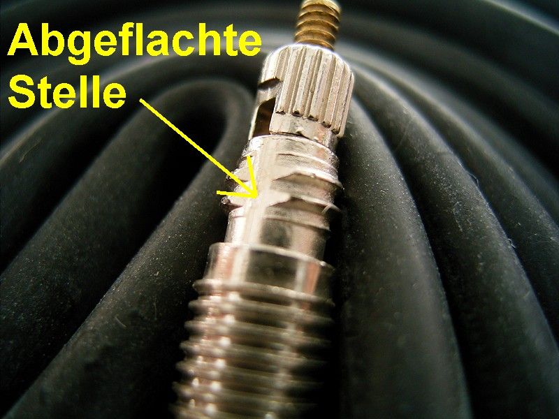

Manche Sclaverand-Ventileinsätze lassen sich herausschrauben. Dazu hat der Einsatz zwei gegenüberliegende Flache Stellen. Hier kann man mit einer Spitzzange (oder dem passenden Werkzeug) den Einsatz herausdrehen. Siehe auch meine Fotodoku.
Aber wie gesagt, es gibt billige Schläuche, da kann man den Einsatz nicht entfernen.
Man bekommt übrigens diese Einsätze bei jedem Fahrradhändler. Evtl. sogar geschenkt wenn man schon Kunde ist.
