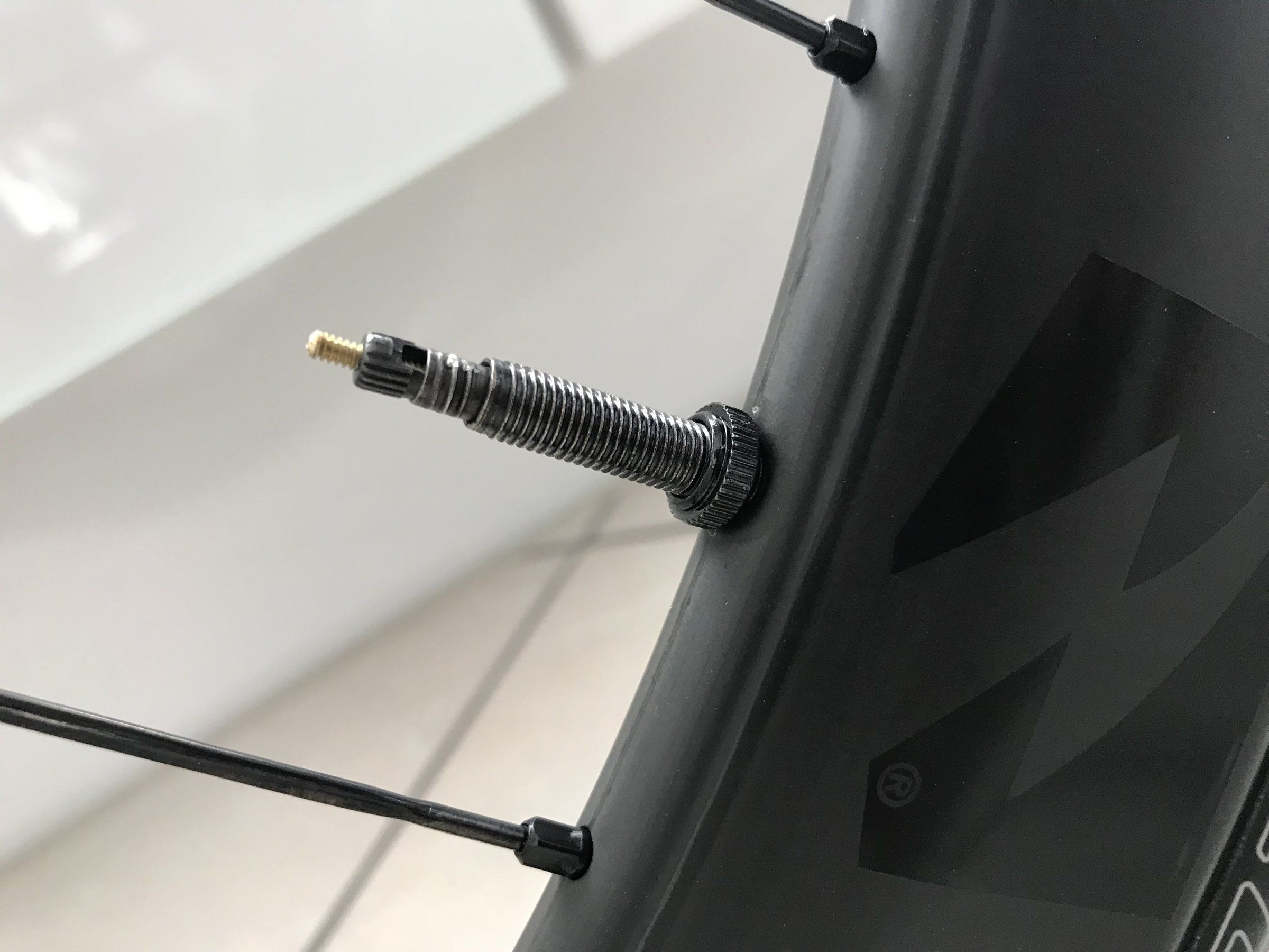

Die Schraube würde ich weglassen... Ohne kann man sehen, ob der Reifen samt Schlauch auf der Felge wandert (Ventil steht dann schief). Falls er wandert und die Schraube ist drauf, kann das Ventil abreißen.
Die hab ich nur drauf gemacht, damit die langen Ventile nicht in den Hochprofilern klackern. Schlauchwandern hab ich noch nie gehabt.
Ja, hatte ich auch mal getestet, bin aber nicht für solche Bastellösungen.
Edit: Ich bin übrigens der Meinung, dass das Ventil auch ohne Schraube abreißen würde, da die 80mm Ventil in den Hochprofilern verkannten würden und keine Chance hätten, sich schief zu stellen.

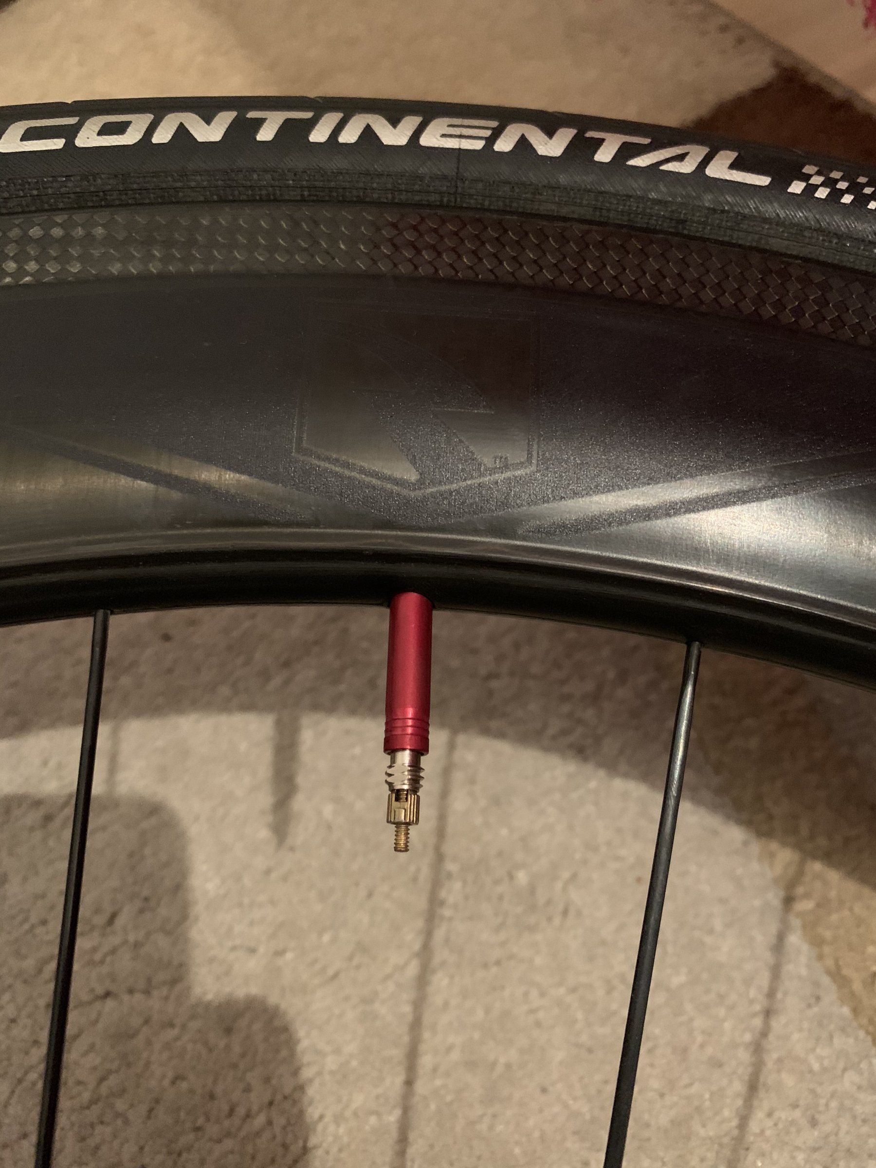

Habe ein bisschen Urlaub und konnte mich endlich mit dem Thema Ventilverlängerung auseinandersetzen. Es ist schön wieder den Druck im Reifen ablesen zu können! Habe mir die 50 mm Ventilverlängerung von Miche gegönnt.
