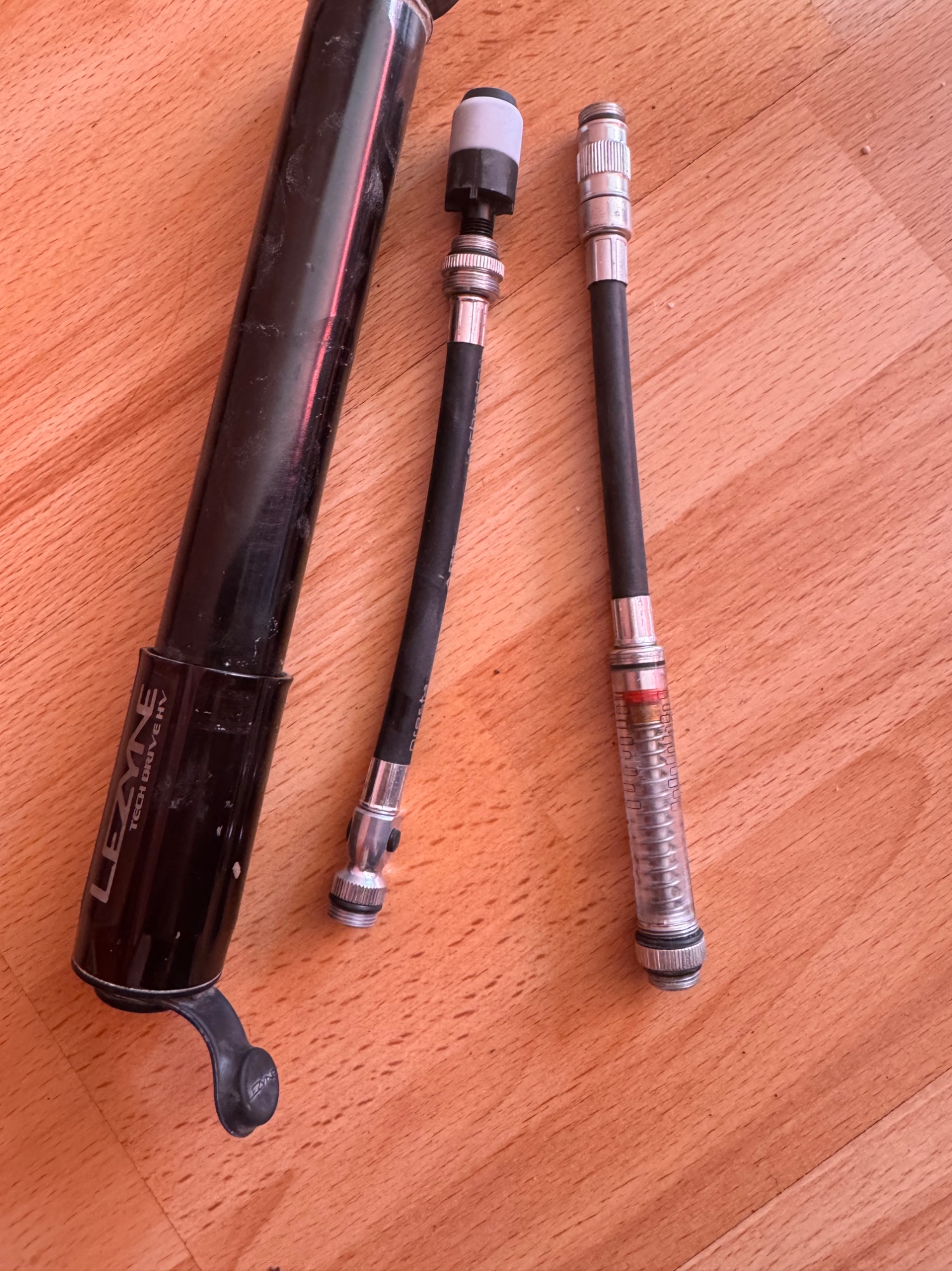

Ich hatte auch keinen wirklichen Leidensdruck, war nur neugierig. Für mich so ein klassischer Fall von "wenn man es einmal ausprobiert hat, will man nicht mehr zurück". War zuletzt bei mir beim Garmin Radar so, das habe ich vorher auch nicht vermisst, jetzt könnte ich nicht mehr ohne.
