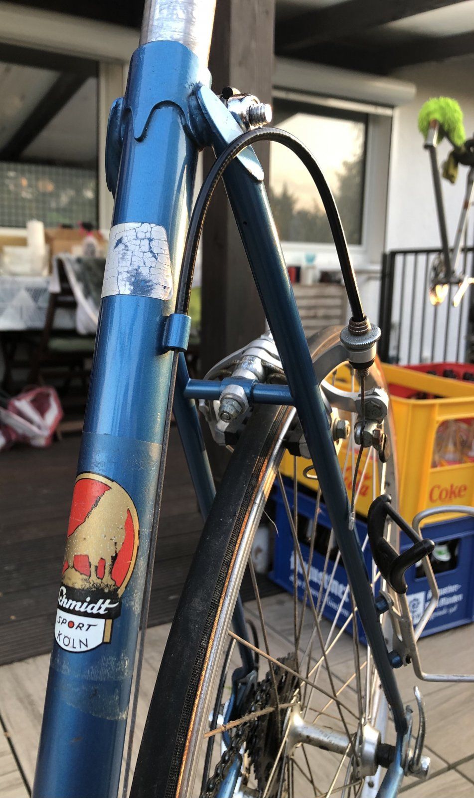

Mir ist ein Schmidt Sport Rad zugetragen worden, ev. weiss von euch jemand etwas mehr darüber und könnte eine Einschätzung abgeben. Daten :2×5 fach Schaltung Huret komplett, Weinmann Bremsen, Atom Naben, Stahl Felgen 40 Loch, ofmega Kurbel (wahrscheinlich erneuert sowie Innenlager ) , Sattel und Rücklicht nicht original, ansonsten steht es ganz OK da. Danke im Voraus
einfaches sportrad. glaube nicht das viel mehr als die aufkleber von leo schmidt sind

Noch mehr Bilde
OK "dachte ich mir, gab es denn auch einfache wie dieses von ihm selbst fabriziert?
r
afaik hat er auch Kundenräder umlackiert/umgelabelt.
Das was er selber gebaut hat sah schon anders aus.
Angefangen hat er so Ende der 60er, 69 hat er wohl das Schmidt-Ausfallende patentiert.
Aber das sehe ich da nicht, selbst der chrom an der Gabel istne aufgesteckte Kappe

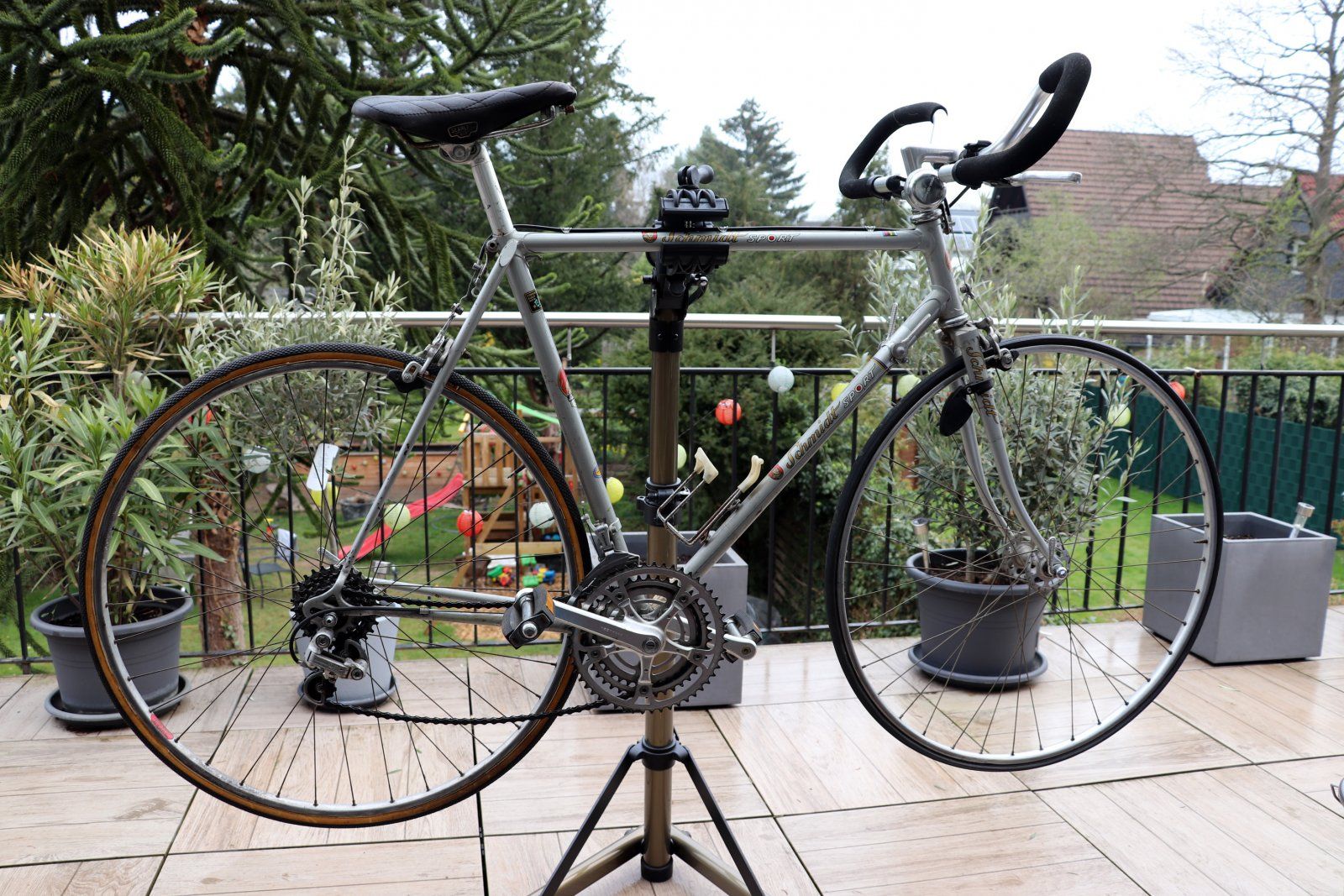

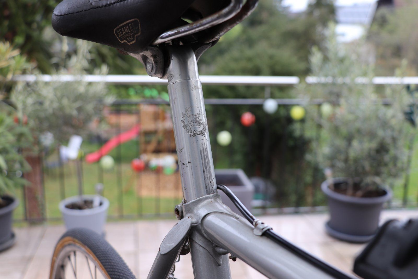

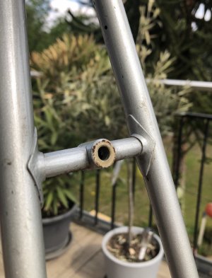

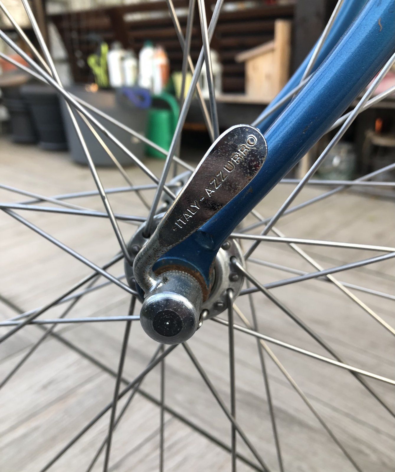

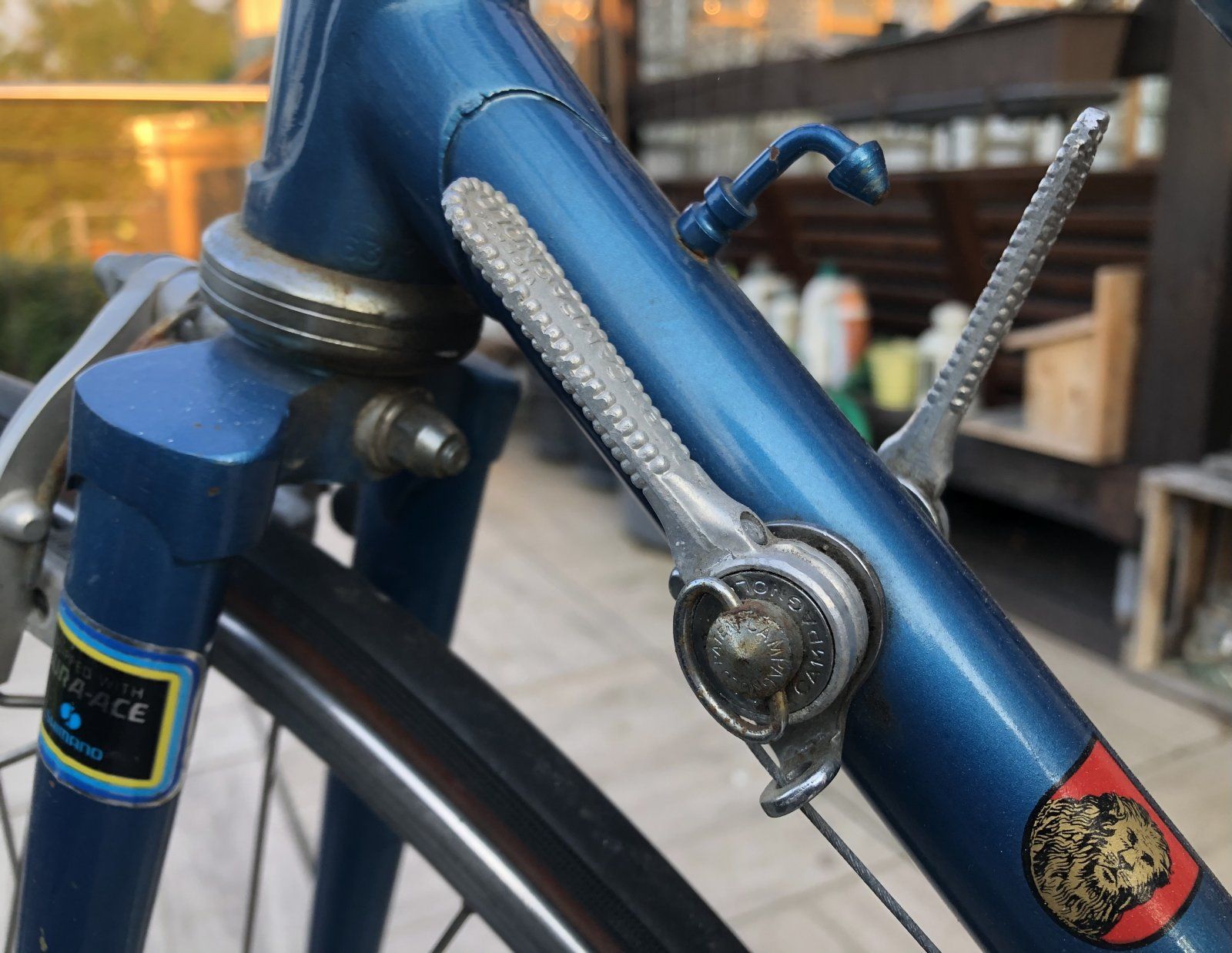

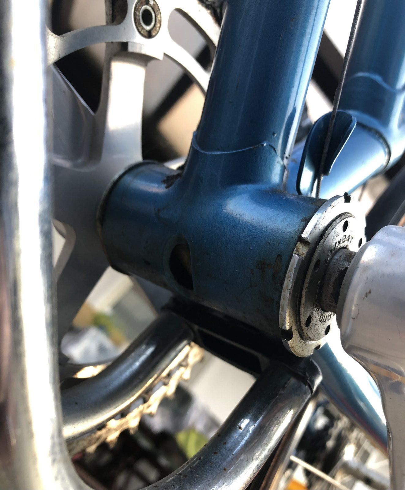

Hallo :) ich würde gerne mehr über mein Schmidt-Sport-Rennrad erfahren, die verbauten Teile sind ein "wilder Mix". Ich habe es von meinem Opa bekommen und möchte es wieder flott machen und selbst nutzen. Es stand viele Jahre auf dem Dachboden.

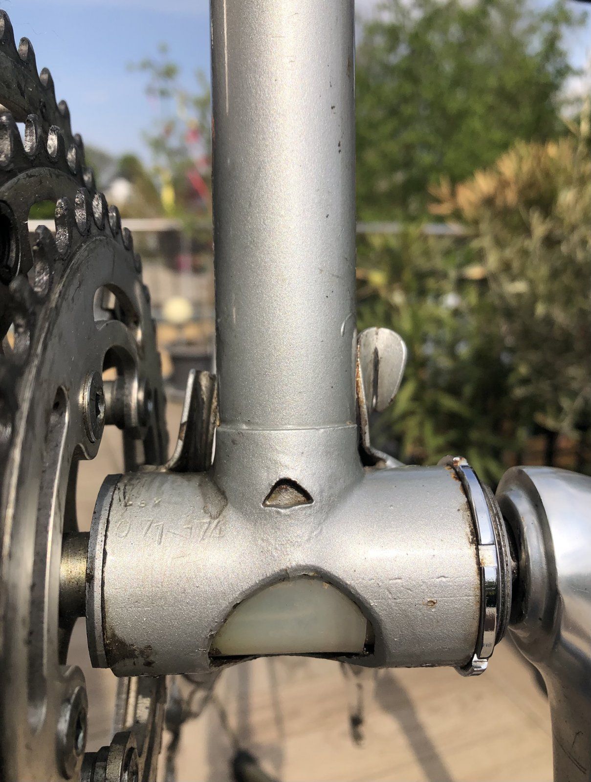

Am Tretlager und auf der Gabel finde ich folgende Gravur: L S K 071-74, oder so ähnlich, siehe Bilder. Kann man daraus etwas zur Herkunft des Rahmens sagen? Eine Rahmennummer habe ich nicht gefunden.
Daten und folgende Teile sind vorhanden, waren verbaut, oder habe ich in Kisten gefunden, evtl. finde ich noch mehr Teile:
Reynolds 531 Rahmen und Gabel
cc: 55-56
Oberrohr: ca. 57

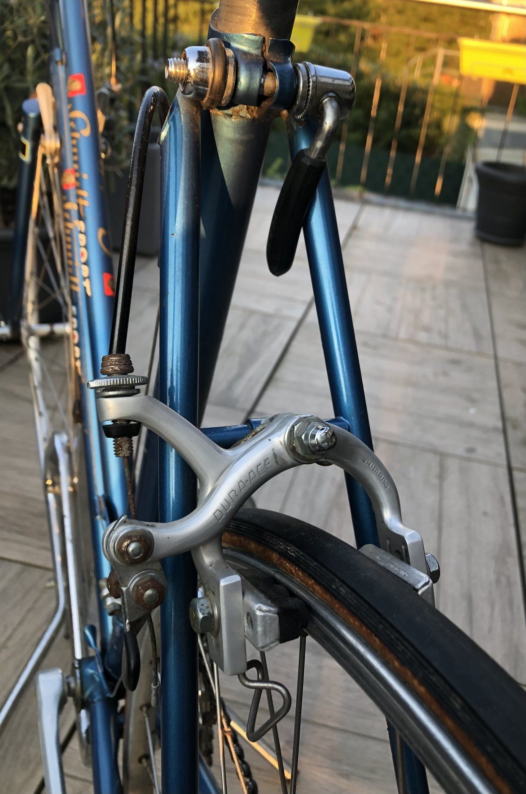

Bremse: Universal Mod. 61 Mittelzug
Bremshebel: fehlen
Schalthebel: Campa
Kurbel: Gipiemme Cronosprint 3-fach 170 52-42-36
Umwerfer: Sachs 5000 3-fach
Pedale: Kyokuto Pro Ace
Schaltwerk: Shimano Golden Arrow RD-A105
Kranz: Shimano 600 6-fach 14-28
Naben: Campa Record Hochflansch 100/126
Laufräder: Wolber Super Champion für Schlauchreifen
Steuersatz: Campa
Vorbau: CInelli 22,2 / 26,4 / 100
Lenker: Cinelli Giro D'Italia 64
Sattelstütze: Sakae Ringyo SR Royal-P1 27.0
Sattel: Fujita Seamless Deluxe YFC Model 815
Flaschenhalter: 1970 REG ITALY
Gruß aus Kölle, Bilder folgen

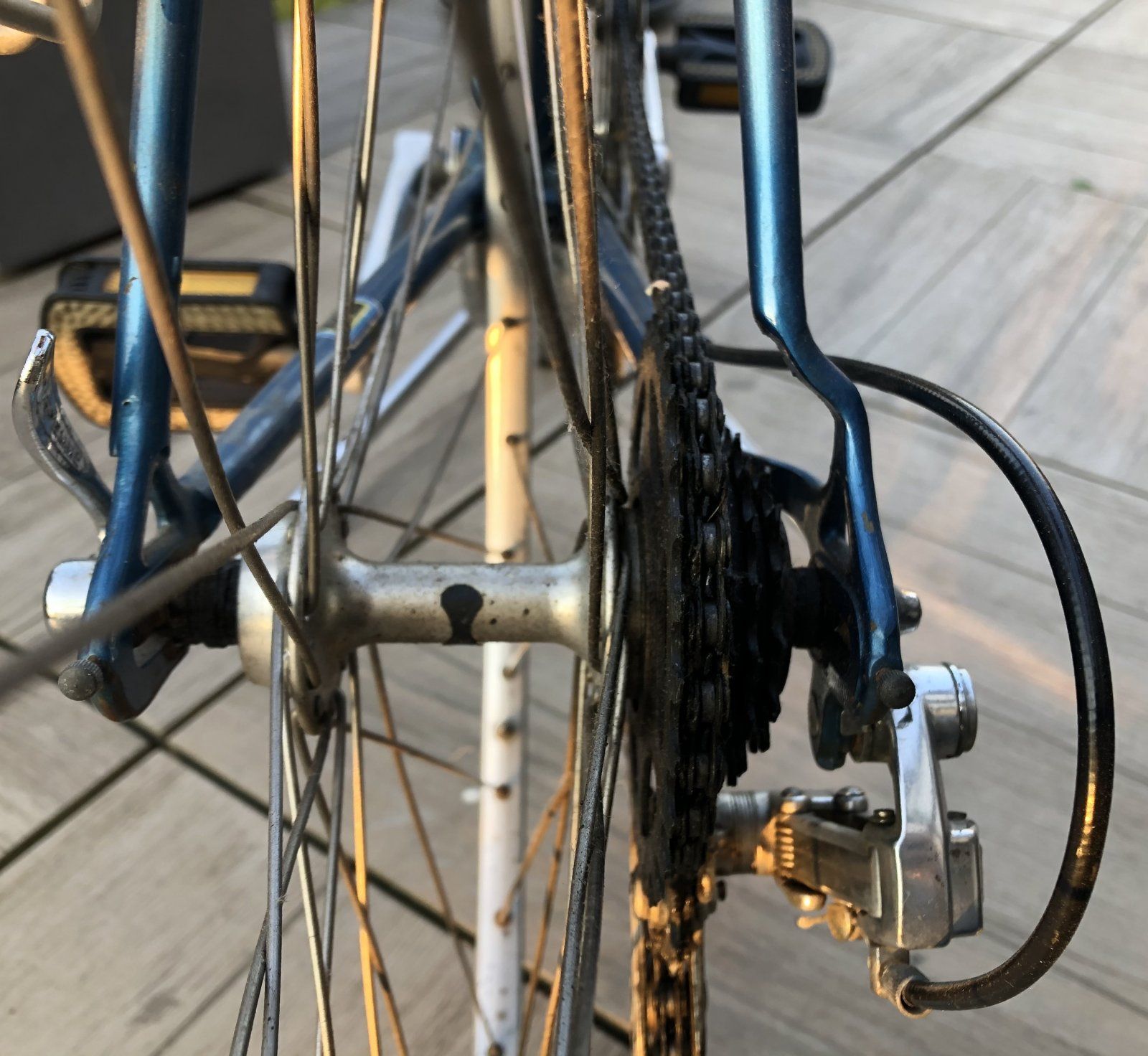

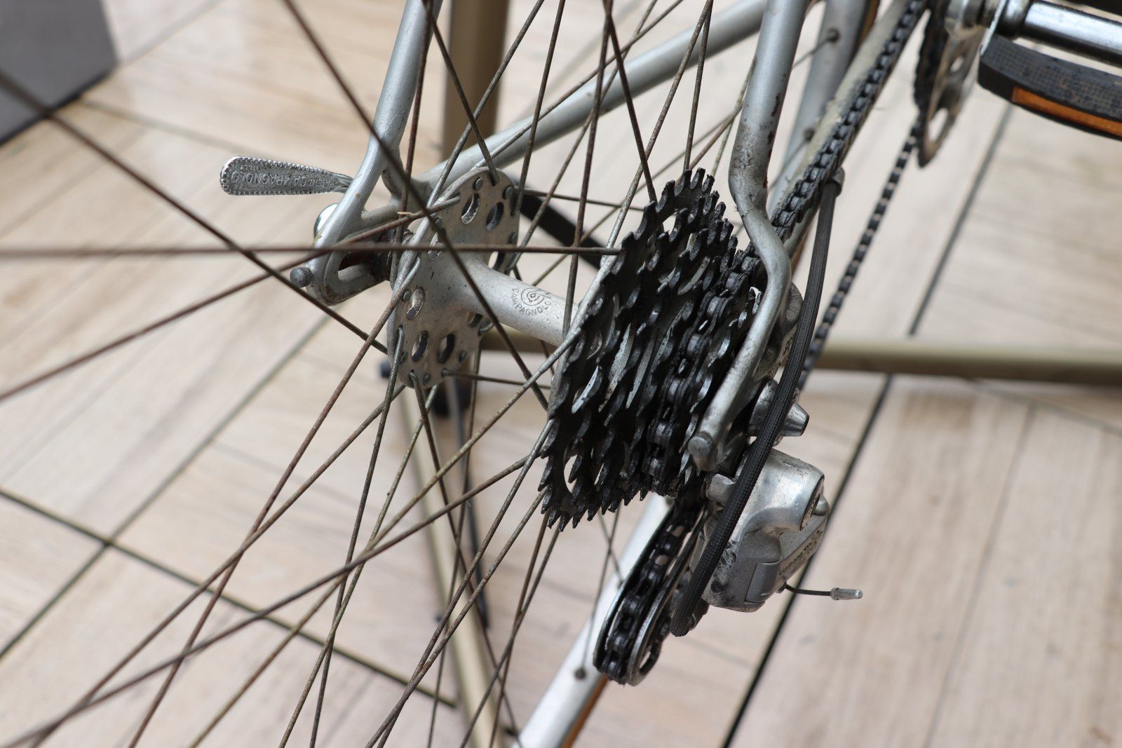

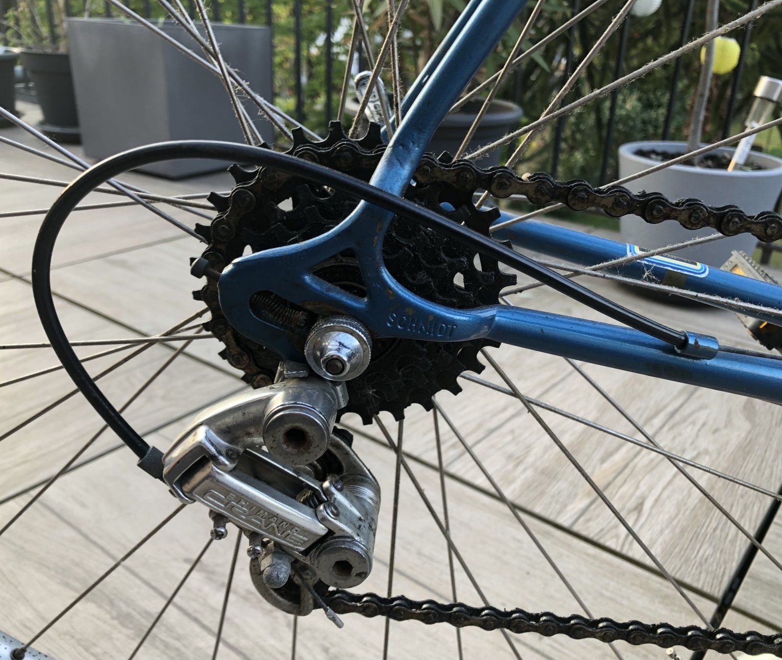

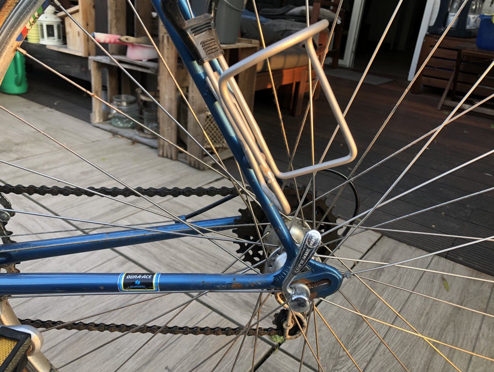

Ein umgekehrter Mittendorf ;)
Mittendorf hatte ein Patent auf ein gekröpftes Aussfallende auf der linken Seite,
hier ist es auf der rechten Seite. Der Vorteil ist, dass das Rad zentriert eingespeicht werden kann und die Spannung auf der Ritzelseite nicht so hoch ist. Nachteil ist sicher, dass das Ausfallende nicht mehr so robust ist.
Welche Variante besser ist, links oder rechts, Streben weiter auseinander oder normaleng, keine Ahnung.
Interessant ist es allemal. Der Rest, die Verarbeitung macht mir eher einen schwachen Eindruck, aber sicher Handarbeit ;)

Hallo Äppel,
was bedeutet "flott machen" bei dir?
Reifen aufpumpen und WD40 auf die Kette?
Oder als erstes den Lenker runterreissen und dort Opas schöne Cinelli Teile wieder einsetzen?
Hoffentlich zweiteres, sonst verrate ich gar nix.
Und ich will auch erst Bilder vom erfolgten Umbau sehen.
:D
Eigentlich will ich dir das Rad ja madig machen und abschwatzen.
Bist du dir mit dem Mittendorf sicher? Erschliesst sich mir nicht so recht.
Die Variante vom Leo erscheint logisch, aber bei näherer Betrachtung kommt man schon recht schnell drauf, warum das nicht öfter gemacht wurde:
Entweder wird die Kettenlinie schlecht oder der Q-Faktor :-(
Schöne, exotische Lösung, die man auch heute noch rel. problemlos ausfahren kann.

Hi, nein, ich wollte nicht sagen das es ein Mittendorf ist. Wollte nur die Ähnlichkeit beschreiben. Ich halte das auch für eher instabile

Tach :)
also flott machen in dem Sinne, die Räder wieder auf die Straße zu bringen und damit zu fahren, sich daran erfreuen. Putzen und aufpumpen bringt da nichts, die Räder standen viiiiiele Jahre auf dem Dachboden rum.
Aktuell zerlege ich das Herrenrad. Für die Projekte habe ich im Moment nur wenig Zeit, von daher Stück für Stück, alles auseinandernehmen, reinigen, fetten, schmieren. Und dann muss ich schauen wie es wieder aufgebaut wird. Und ob noch alle Teile funktionieren. Bremshebel+Hoods habe ich z.B. noch keine.
Die Schrauberei macht mir Spaß, irgendwie kann man da auch gut entspannen, sofern alles gut läuft :D Und mein Opa freut sich, dass ich sein altes Rad wieder flott mache. Seins wurde ja denke ich immer mal wieder umgebaut mit der Zeit, das Rad von der Oma scheint im Originalzustand zu sein. Ist eine Herzenssache und von daher behalte ich die Räder. Ich drehe im Kölner Norden meine Runden.

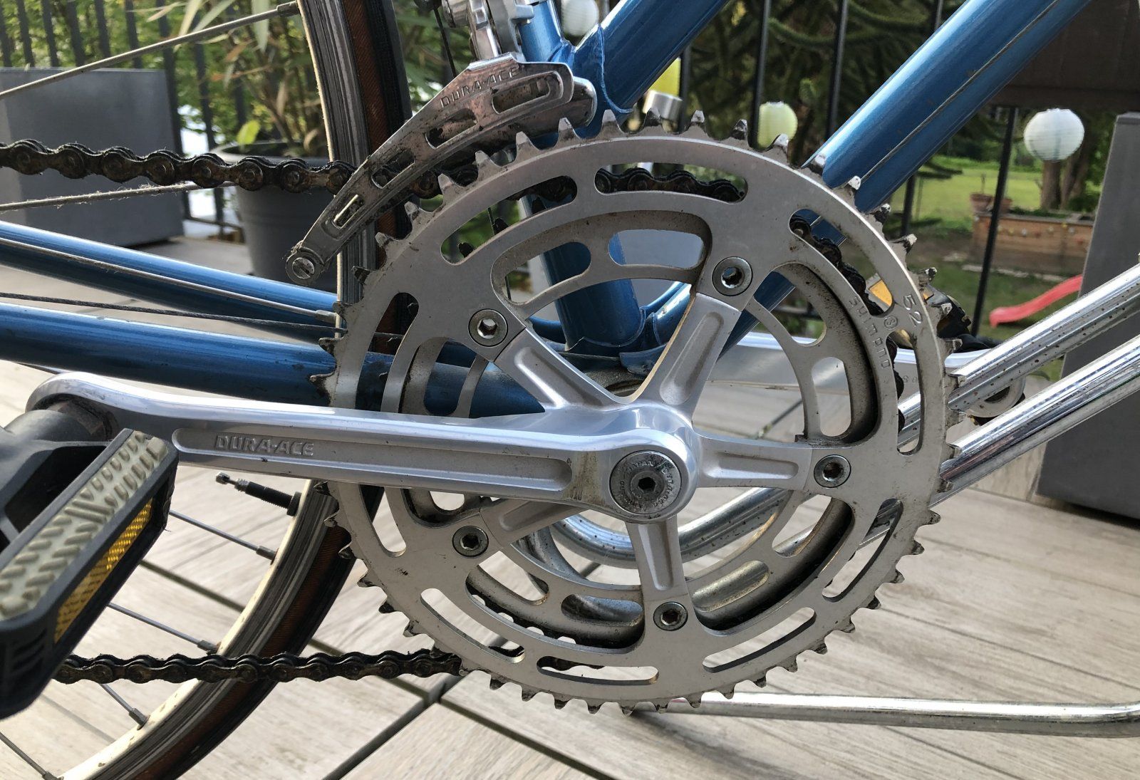

So das reicht erstmal. Da habe ich noch nichts dran gemacht. Das Damenrad bräuchte wirklich ein WD40 Tauchbad, da läuft nicht mehr viel geschmeidig. Die vordere Nabe ist auch leider gebrochen.

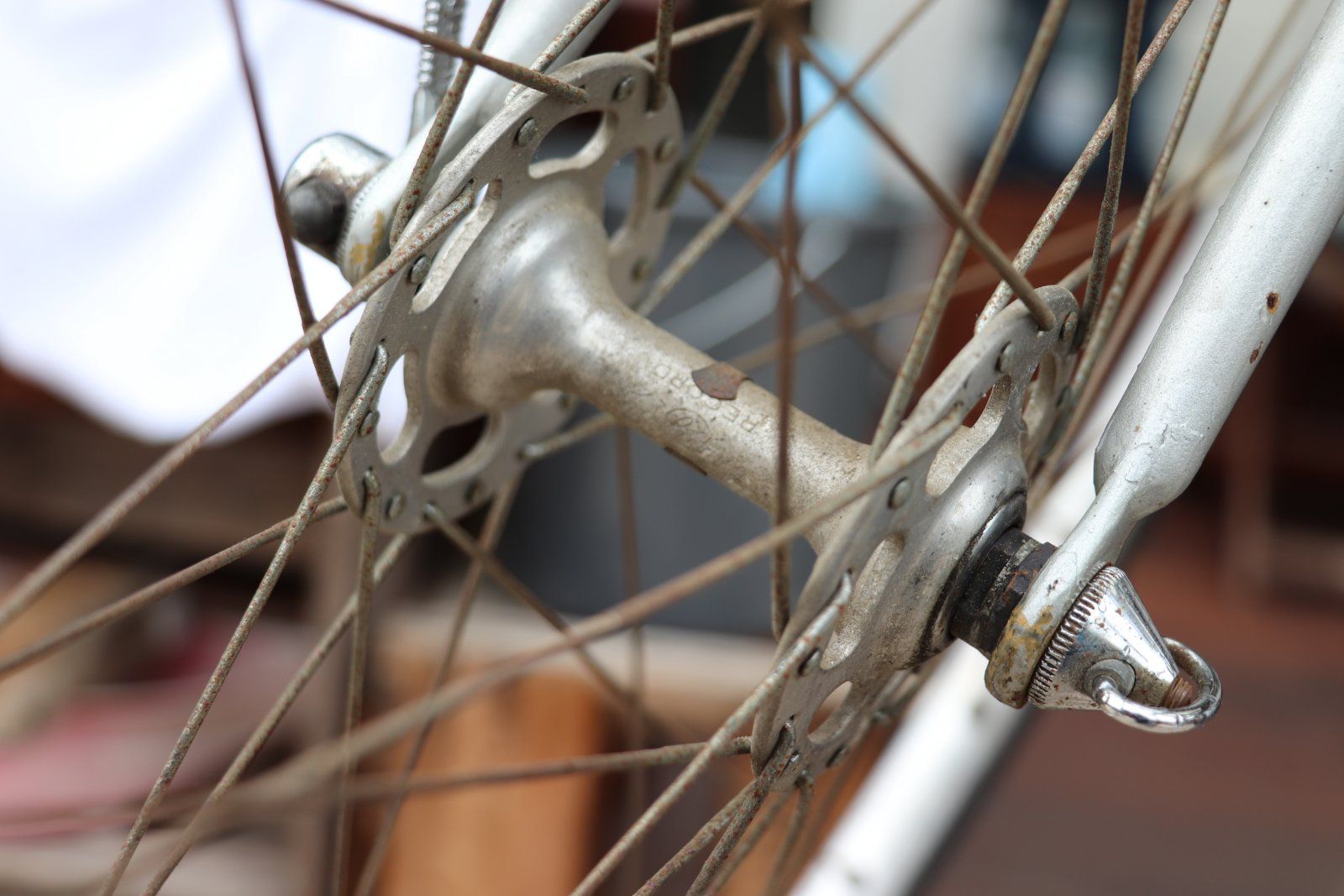

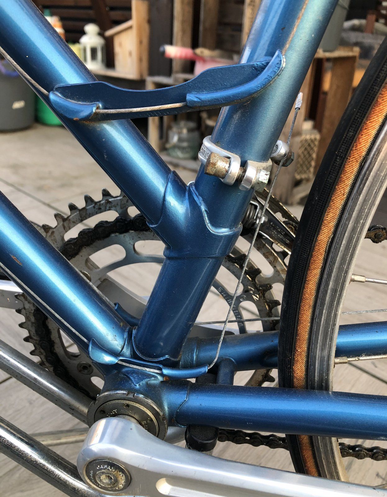

Kann jemand etwas zum Rohrsatz sagen? Der Aufkleber ist leider unlesbar... Und auf den Muffen erkenne ich "B M", kann das jemand zuordnen?
