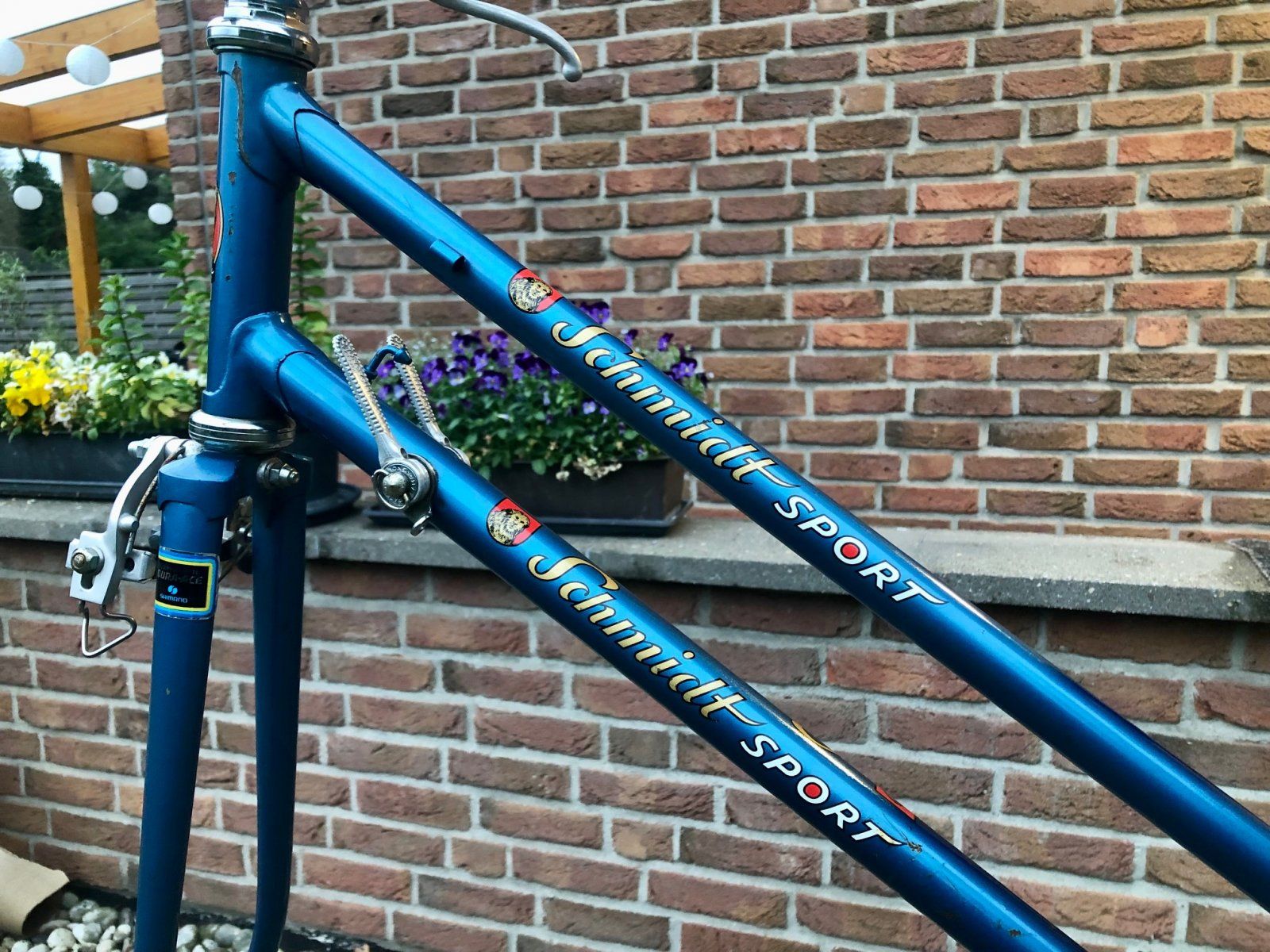

Wer weiß, vielleicht :) ich könnte 3 x mitmachen. 2 x Herrenrad und 1 x Damenrad. Wobei an dem Damenrad habe ich bisher noch nichts gemacht. Stück für Stück arbeite ich an den Rädern, wobei es hier keinen Katalogaufbau gibt, möchte wenn möglich die Teile weiter nutzen, die bereits verbaut waren, auch wenn es dann für andere vielleicht ein wilder Mix ist.

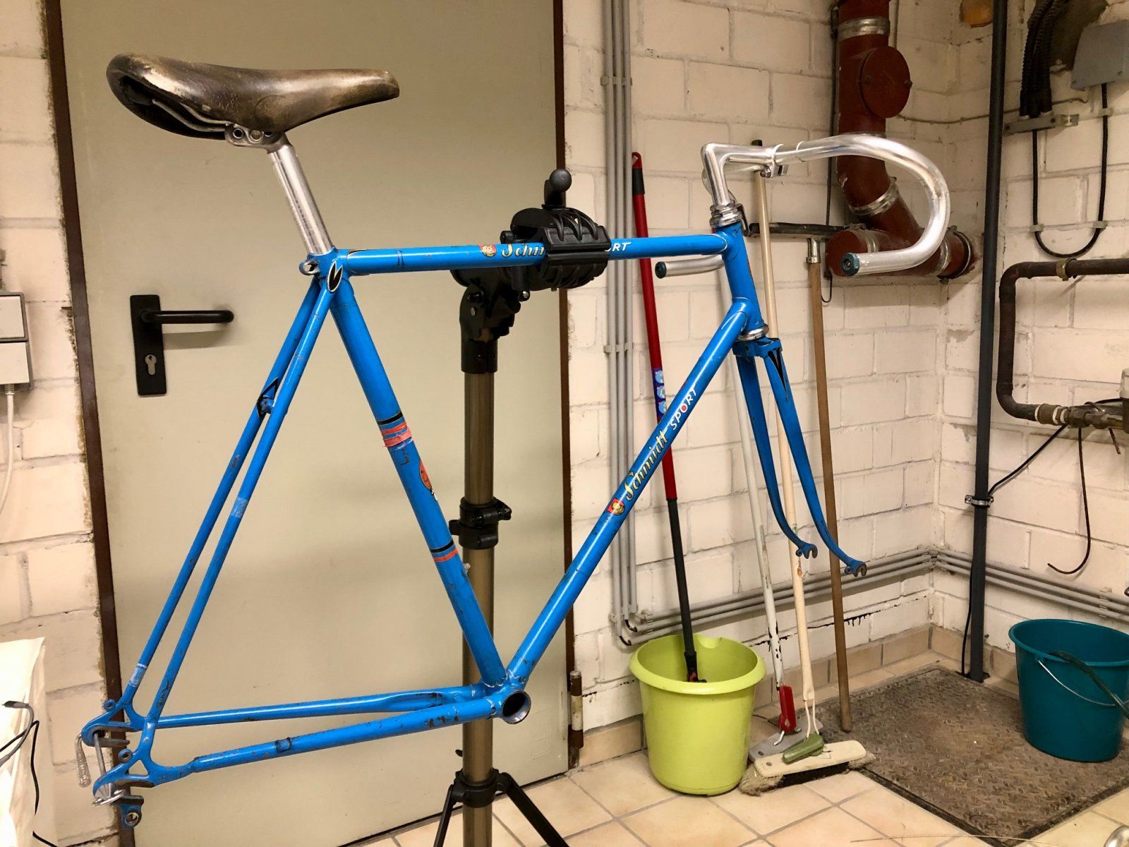

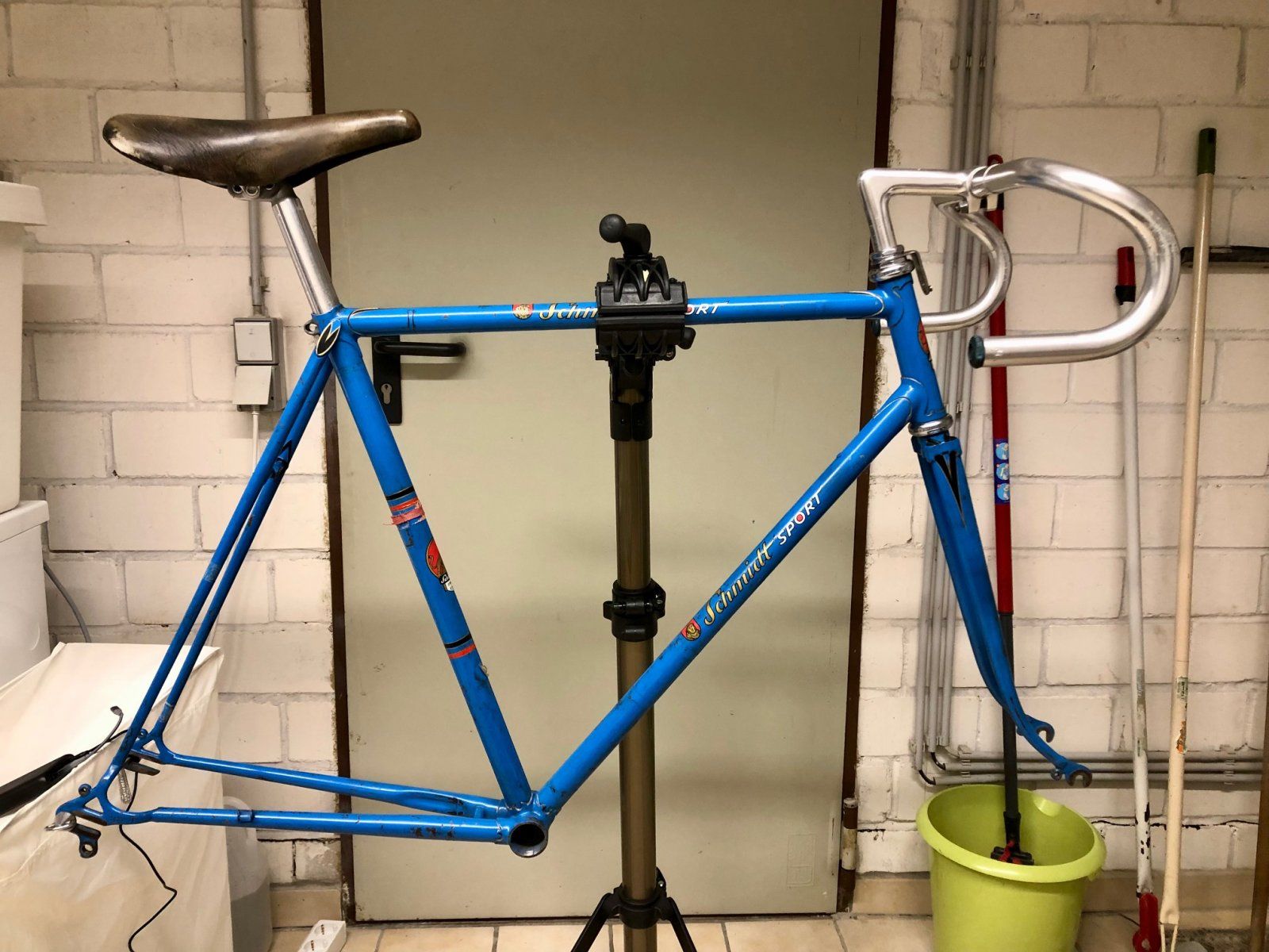

Guten Abend, so ist der Stand heute. Ich habe den Rahmen gereinigt, speziell die Tretlager-Muffe, keine Ahnung wie viele Jahre das Tretlager im Rahmen steckte, es war leicht rostig, aber noch alles i.O.
Wen es interessiert, die Schalen sind von Campa, die Achse von Zeus mit 118mm. Vermutlich wurde mal die Kurbel getauscht und dann auch die Achse. Auf der Achse saß eine Stronglight 49D Depose Kurbel.
Im Moment bin ich dabei fehlende Teile zu suchen.
PS: hat jemand eine Idee zum Rohrsatz? Es ist kein Aufkleber auf dem Rahmen. Im Bickendorfer Radladen meinte HJ es könnte was Edles sein, da eine 27.2 Sattelstütze reinpasst, was wohl damals nicht üblich war.

Reynolds 531 könnte zu 27.2 passen, habe 26.8-27.2 an meinen Reynolds.

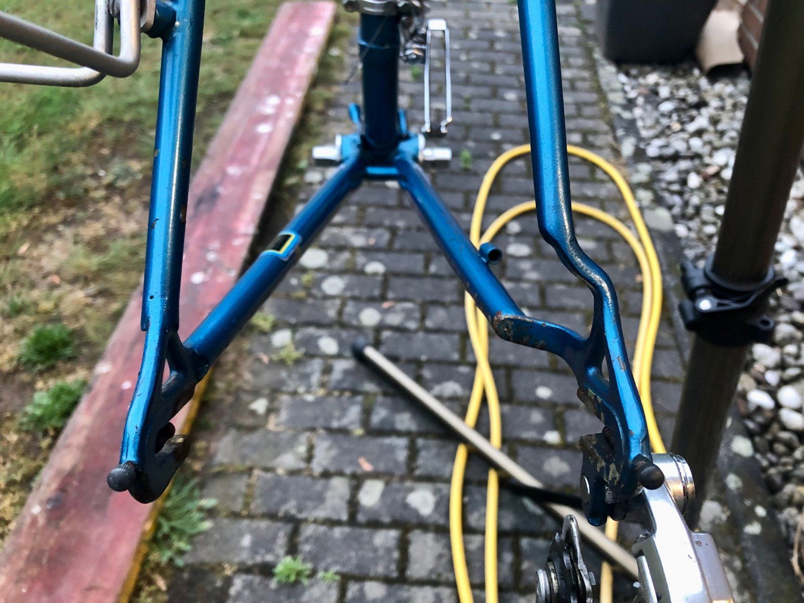

Nochmal eine andere Ansicht vom schönen Schmidt-Ausfaller:

Des erfordert dann natürlich auch eine längere Tretlagerachse, damit die Kettenlinie wieder stimmt.
Ich merke schon beim Umstieg vom Bahnerl auf eines meiner 68mm-TLG 2-fach Rennräder, daß die Füße weiter auseinander müssen.
Mit der längeren Achse ist absolut richtig, an meinen Schmidt Rädern hier waren ca. 118mm Achsen verbaut.

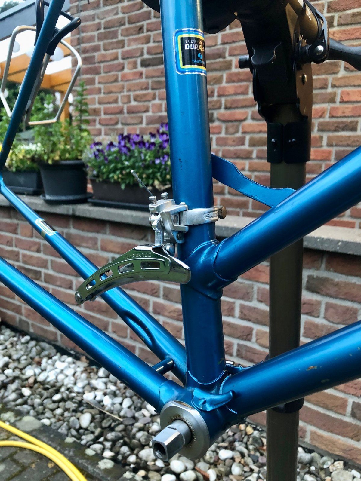

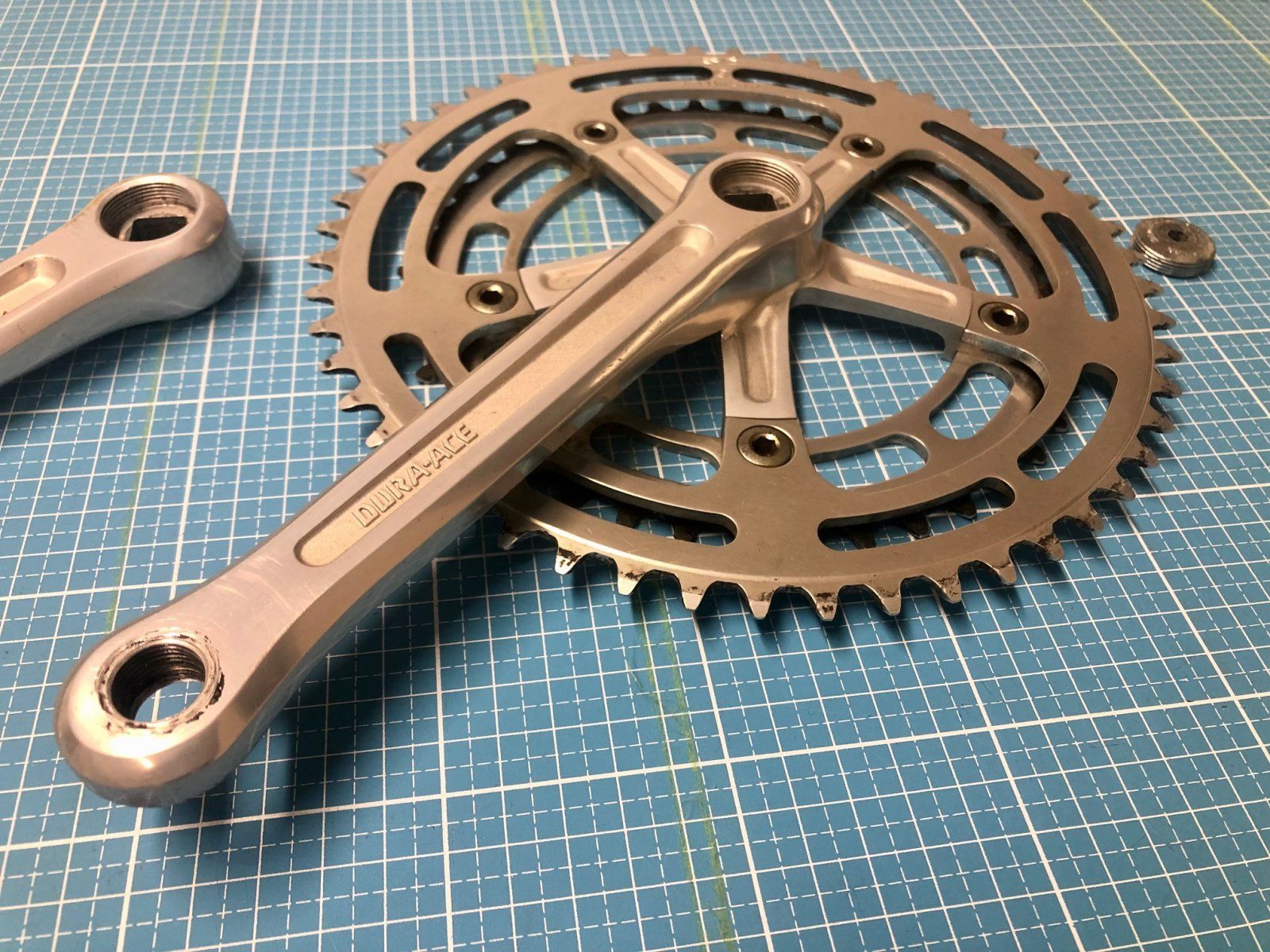

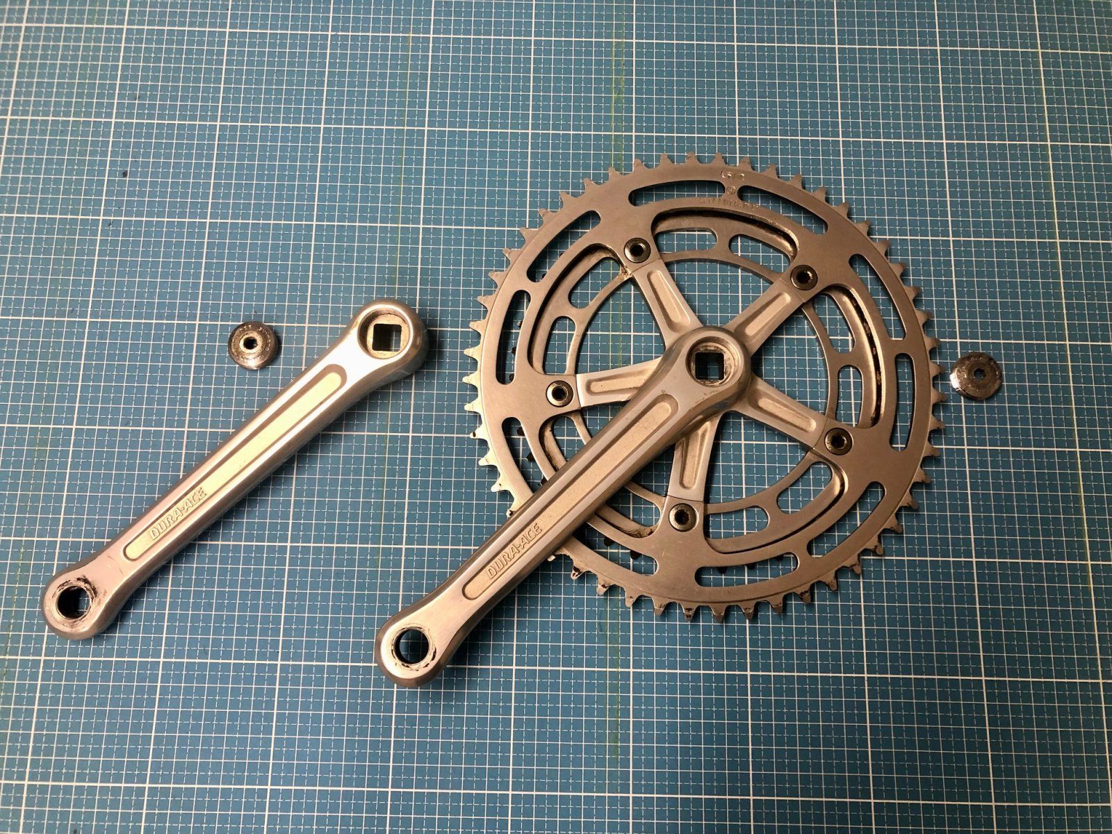

Heute habe ich mal an dem Damenrad weitergemacht, grob gereinigt und die Kurbel demontiert. Dieses Blau ist ein echter Hingucker finde ich. :)

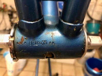

Laut Stempel auf dem Tretlagergehäuse ist der Rahmen aus dem Jahr 1976, dazu passend die frühe Dura Ace Gruppe.

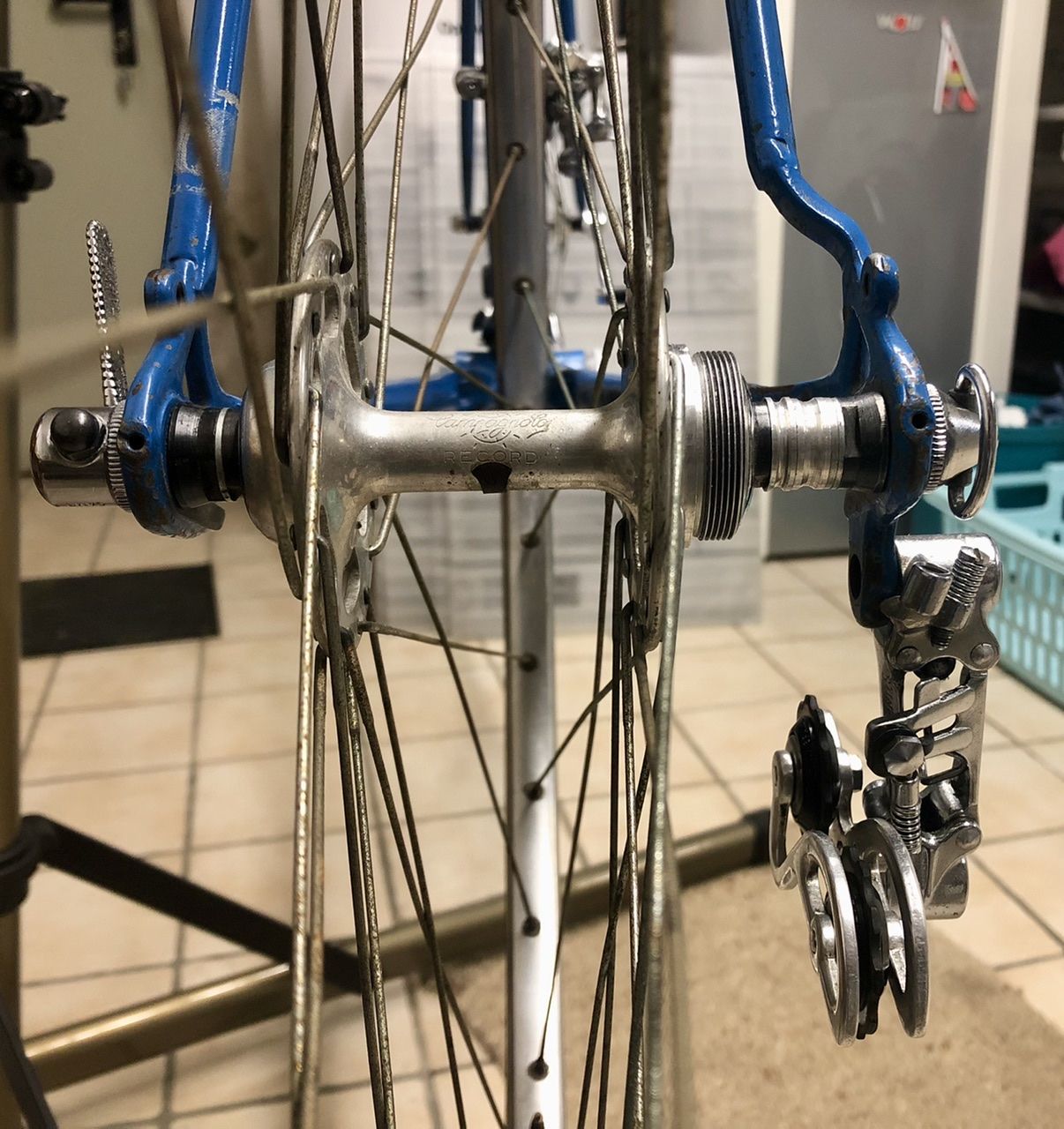

Leider ist der Laufradsatz nicht mehr zu gebrauchen, die vordere Nabe ist gebrochen (hatte ich schon gesehen), und das Hinterrad hat eine krumme Achse, wie eine Banane, ich bekomme den Schnellspanner nicht raus. Der Konus war schon locker, konnte ich per Hand drehen, vermutlich wurde das Fahrrad so bewegt, mit ordentlich Spiel, und dann wurde die Achse krumm. Schade. Verbaut ist ein 5-fach Schraubkranz MF-Z012 14-28.
Als nächstes werden alle Anbauteile demontiert, gereinigt und entrostet.
