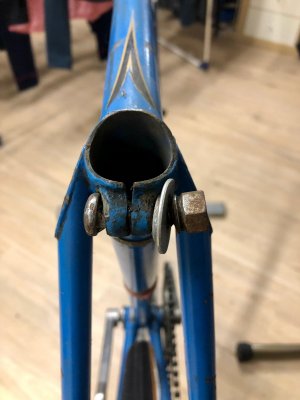

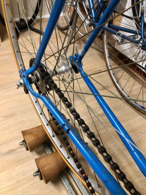

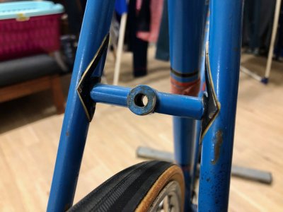

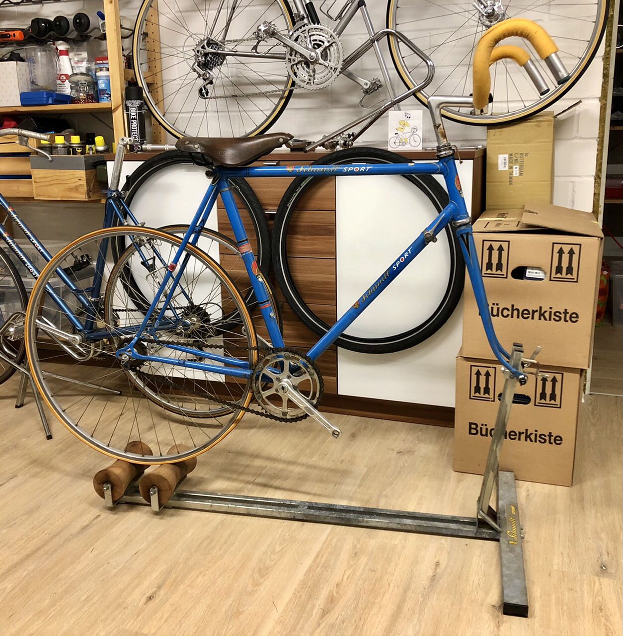

Juten Morjen, und jetzt zum Rad auf der Rolle. Ich habe es gestern vom Dachboden geholt und meinem Opa gezeigt, leider konnte er sich nicht mehr an dieses Rad erinnern. Aber er strahlte mit seinen 90-Jahren, dass ich daran Freude habe :)
Könnt ihr es zeitlich besser einordnen? Grob 69. Ich vermute also es ist älter als das silbergraue Rad. Vielleicht geben die Anbauteile noch mehr Hinweise.
  • Den Rahmen messe ich auf 55cm c-c, Oberrohr genauso, Steuerrohr 14,5cm.
  • Rohrsatz, leider kein Aufkleber vorhanden.

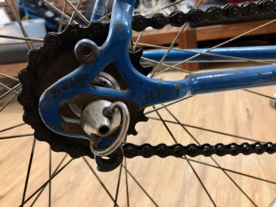

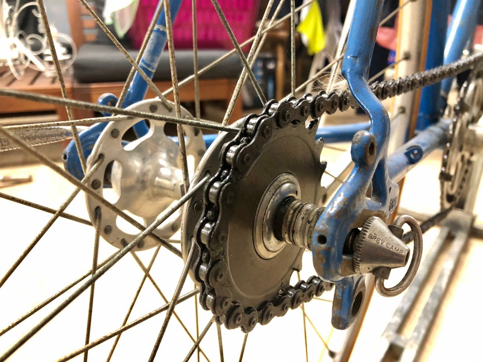

  • Gabel mit Campa Ausfallenden, am Hinterbau der typische Schmidt Ausfaller

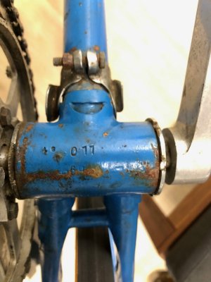

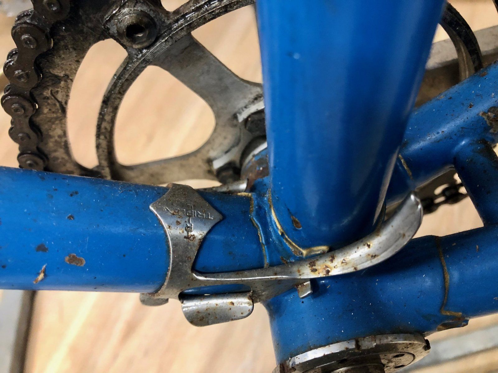

  • Tretlagermuffe von "Nervex", wieder mit "LS" Markierung und "69", also vermutlich aus 1969.

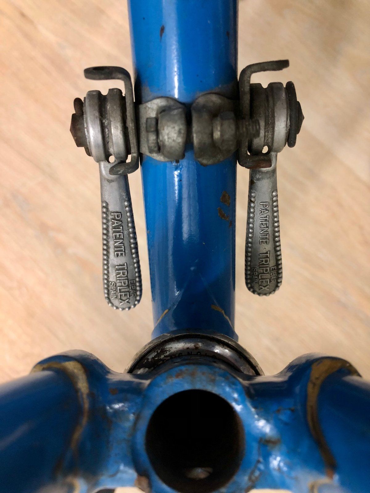

  • Von der Schaltgruppe ist nicht mehr viel dran gewesen, Rahmenschalthebel und Zugführung TRIPLEX Eibar Spain.

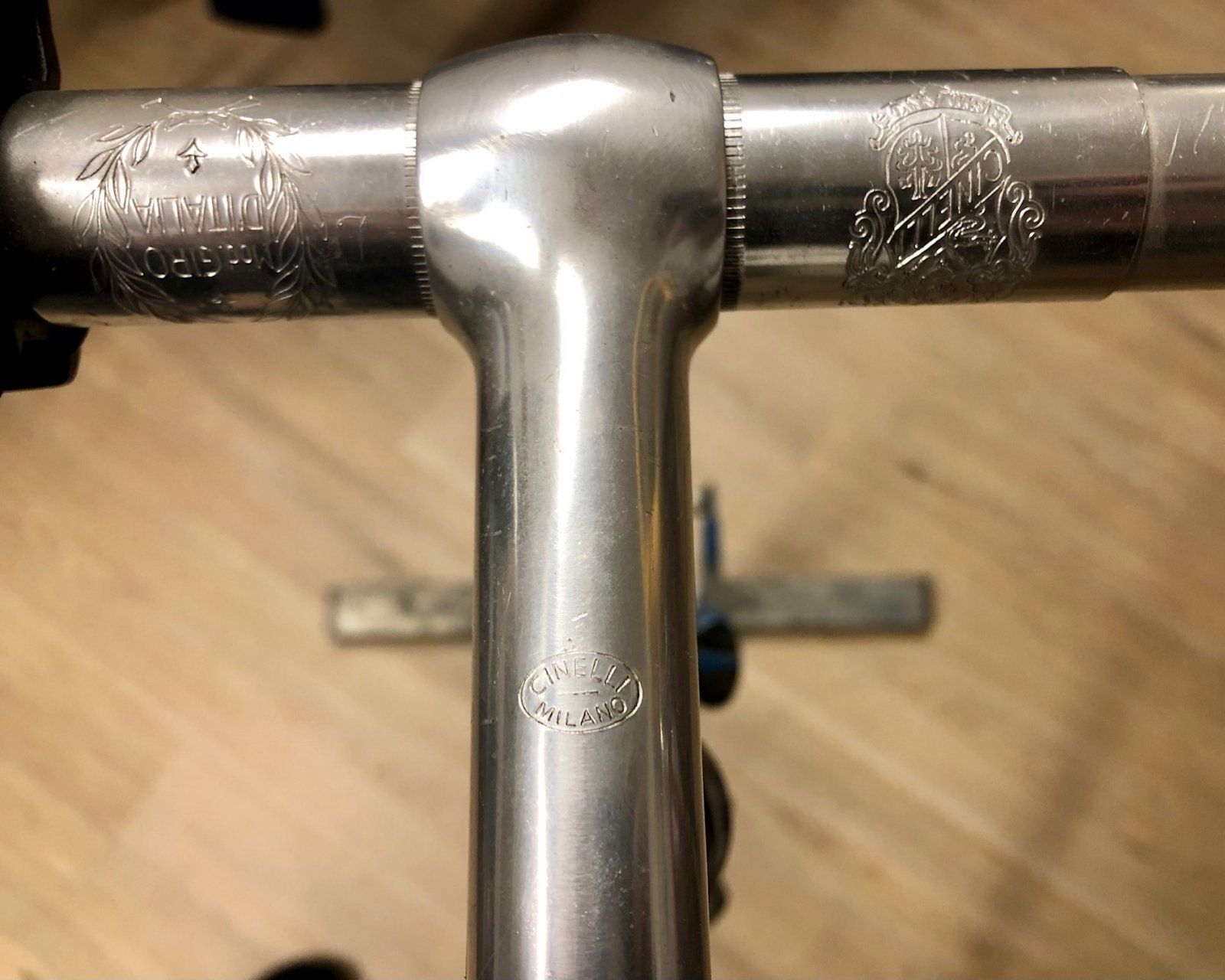

  • Lenker Cinelli Giro D-Italia 64 plus passender Cinelli Vorbau, Klemmung müsste 26,4 sein, Schaft 22,2.

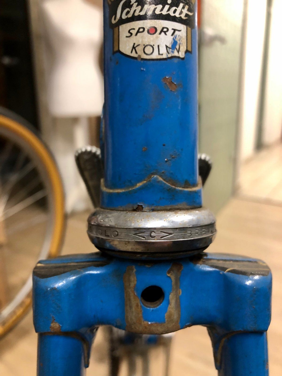

  • Steuersatz Campagnolo, welcher genau weiß ich nicht.
  • Kurbel Stronglight Depose
  • Tretlager konnte ich noch nicht bestimmen

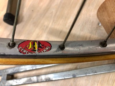

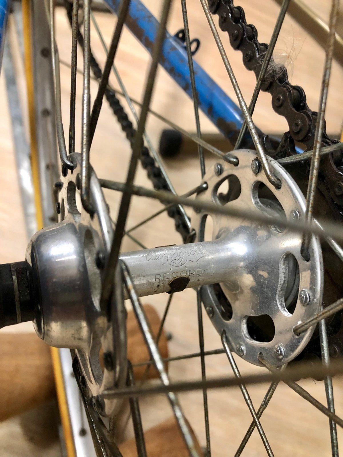

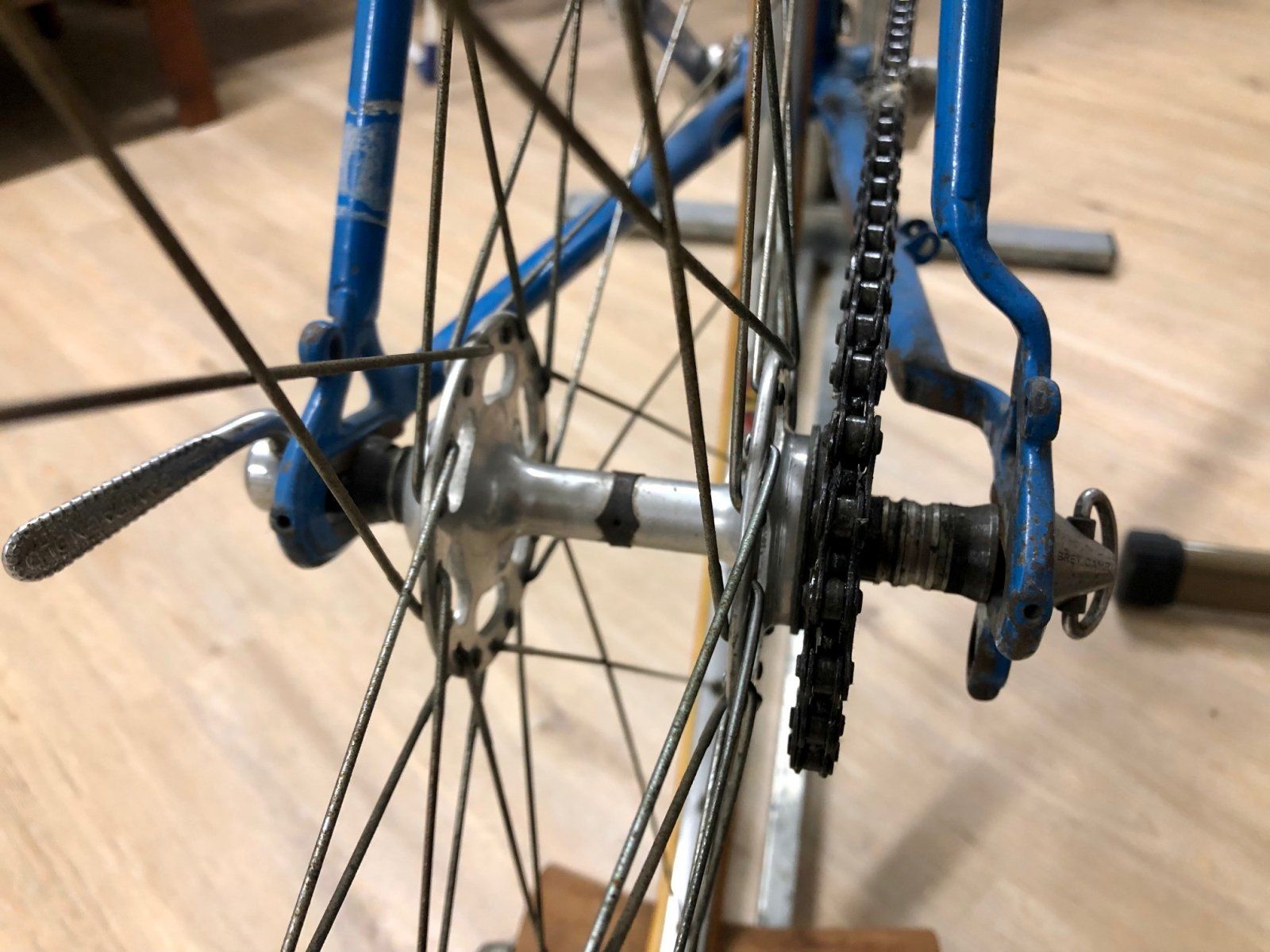

  • Laufrad hinten Cerchio Fiamme 36 Loch mit Campa Record Hochflansch, als Singlespeed. Das Vorderrad muss ich noch suchen
Zum Zustand. Es zeigt einige Roststellen, Rahmen und Gabel sind auf den ersten Blick i.O. Der Lack hat hier und da Abplatzer und auch matte/pickelige Stellen. Steuersatz hat ordentlich Spiel, vermute mal durch das Training auf der Rolle. Die Sattelklemme macht mir am meisten Sorgen, der Bolzen war verborgen und mit Unterlegscheiben vermurkst, ich hoffe man bekommt eine Sattelstütze montiert, messe den Innendurchmesser auf knapp 27,2. Könnte aber auch mal eine 27,0 verbaut gewesen sein.
Leider fehlen die restlichen Anbauteile, oder sie schlummern noch auf dem Dachboden. Das Vorderrad fehlt, Bremsen und Bremshebel, das Schaltwerk, der Umwerfer, die Sattelsütze.
Und nun Bilder:

Also vorab schönes Rad bekommt man gewiss wieder hin.
So jetzt zur Altersbestimmung die 69 da bin ich mir nicht sicher ob das nicht wieder so krude Nervex Winkel und Gradzahlen sind. Hier fehlt mir schier Wissen zu Schmidt ob er da unten evtl Jahreszahlen als Markierung eingeschlagen hat oder nicht. Also bleiben die Teile zur Altersbestimmung auch da tue ich mich etwas schwer da doch etwas wild gemixt.
Zu Triplex weiß ich nichts außer dass das Klone von Campa GS/Record sind.
Die Naben sind Campa Record HF mit Record Schriftzug mE nach 1963/64, die Kurbel ist eine frühe Stronglight 49D ohne "Marque" im Stronglight logo und somit vor 1960.
Soweit ich das sehe hat das Schaltauge auch nicht mehr das Löchlein für die Campagnolo Gran Sport - daher würde ich jetzt so aus dem Bauch heraus auf jeden Fall mit in die 1960er mitgehen. Vermutlich Mitte-Ende.
Mitte 60er sehe ich auch. Die Kurbel ist bestimmt aus dem Bestand, um einen Eingänger draus zu machen. Dabei ergibt das schmittsche Ausfallende wenig Sinn.
Weis jemand ob dieses Schmittche Ausfallende im Rennbetrieb damals stabil genug war? Das scheint statisch doch hart an der Grenze :rolleyes::eek:
Aber interessant was da alles produziert wurde. :)
Super, vielen Dank für eure Einschätzungen! Immer wieder interessant und spannend. Mein Opa konnte mir leider nicht mehr zu dem Rad sagen. Vielleicht finden sich ja noch die passenden Anbauteile irgendwo auf dem Dachboden… Triplex kannte ich bisher auch nicht. Keine Ahnung ob es passendes Schaltwerk plus Umwerfer gibt.
Er hat das blaue Rad dann also vor dem silbernen Rad auf der Straße genutzt und es danach als Trainingsrad für die Rolle umgebaut.
Die Vor- und Nachteile dieser Ausfallenden findet man glaube ich hier im Forum. Ich kann es dir grad nicht sagen.

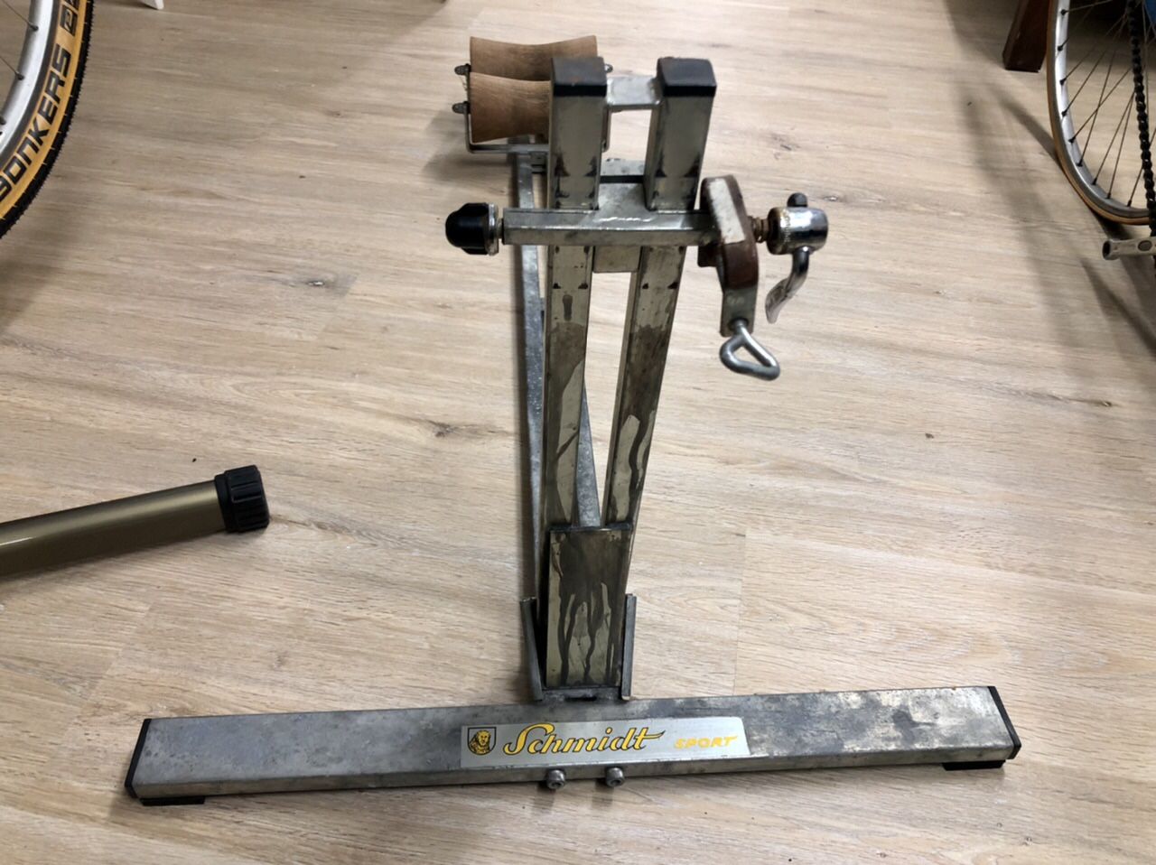

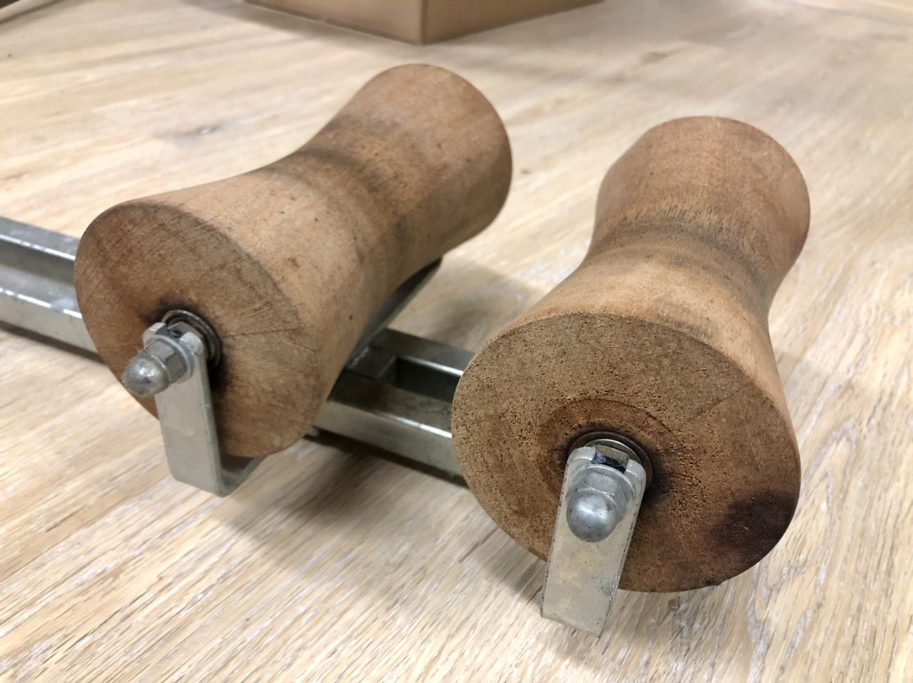

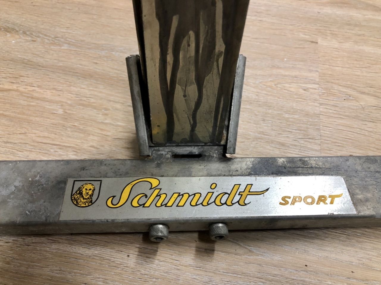

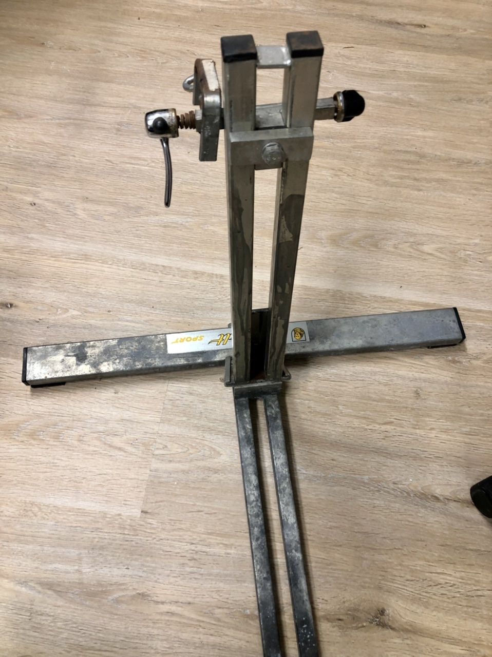

Anhang anzeigen 1028229Anhang anzeigen 1028230Anhang anzeigen 1028231Anhang anzeigen 1028232Anhang anzeigen 1028228Guten Abend, hier ist nun auch der Rollentrainer, alles noch ungereinigt. Schaffe ich erst im neuen Jahr.
Opa freut sich, dass ich mit seinen alten Sachen etwas anfangen kann :)

PS: hat jemand eine Idee zum Rohrsatz? Es ist kein Aufkleber auf dem Rahmen. Im Bickendorfer Radladen meinte HJ es könnte was Edles sein, da eine 27.2 Sattelstütze reinpasst, was wohl damals nicht üblich war.
