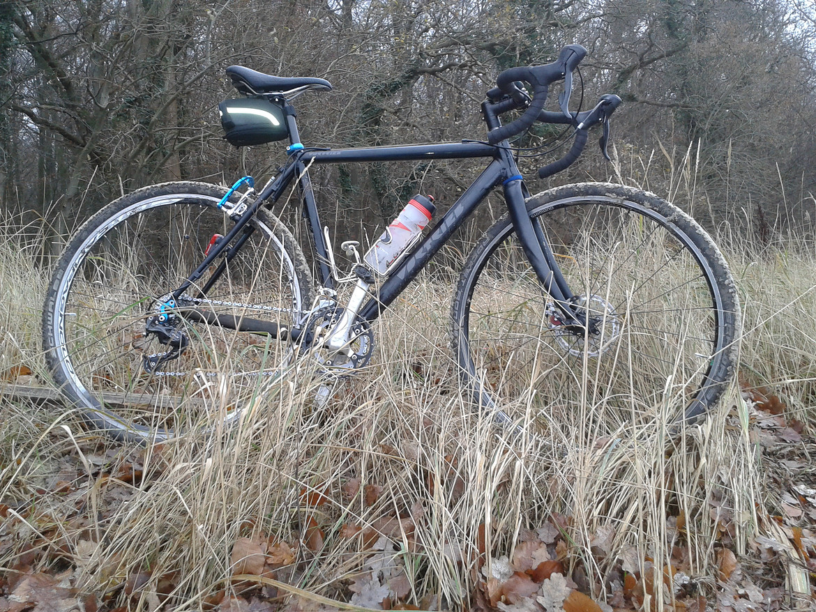

mein neuer crosser hat DB
und ich bin ein kräftiges kerlchen ...

In die nahe Zukunft werde ich mir eine hybrid Bremssystem bauen mit Disk vorne und Felgenbremse hinten, zuerst am Winterrad.
Vorteile:
-Bremskraft und modulation wo man das braucht, kein verschleiss am Vordere Felge (wo ich immer der meiste Verschleiss habe)
-Brauch keine neue Rahmen und Hinterrad, nur neue Gabel unf Vorderradnabe.
Aerodynamik und Komfort verschenke ich beim Winterrad
