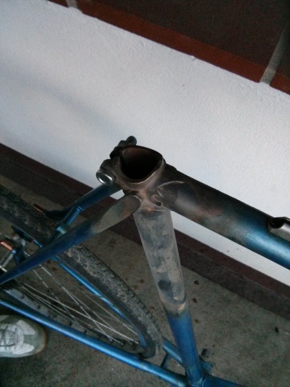

ich habe den Rahmen nun zu Hause...
Ich habe ein bisschen gemessen und zwar Anlötsockel Abstand m-m vorne = 57mm, hinten= 64mm
Jemand wollte die oberrohrlänge? m-m = 570mm
Außerdem zweifel ich mittlerweile auch ein bisschen an der Herkunft. Zumindest sind die Aufkleber a nicht stimmig bzw. aus demselben Jahrgang und b sind in der nähe der decals zu viele Klarlacknasen. Da stimmt was nicht?
Ich habe jedenfalls mal alle Zahlen die ich finden konnte notiert, evtl. kann hier jemand etwas dazu sagen?
Die Tretlagermuffe hat auf der Unterseite die 147 eingeschlagen. Desweiteren ist eine Kunststoff Zugführung angenietet. Auf dieser steht yf007
Auf den Cantileversockeln ist ein A eingprägt? Ebenso auf dem Tretlager sonst nichts weiter.....

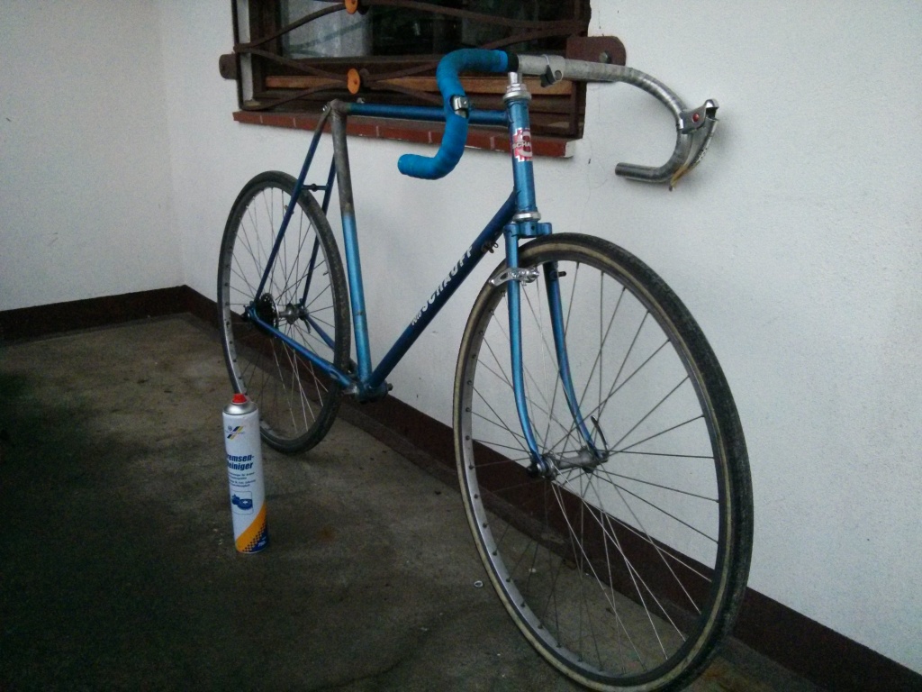

so, jetzt aber ;)
Habe heute die ersten Teile drangesteckt. Das abgefackelte wird mit der Dose angeglichen... Der lrs ist nur dran um einen besseren Gesamteindruck zu bekommen und wird noch ausgetauscht. Mir gefällt das Rad mittlerweile sehr gut:)
Der Edco Steuersatz musste nur gereinigt und neu gefettet werden! Achja, was auf den Fotos wie relativ gut erhaltener O-Lack aussieht ist mit der Dose gesprüht bzw. im Tretlagerbereich sogar gepinselt...
Ich weiß leider immer noch nicht was das für ein Rahmen das ist! Ich habe mittlerweile alle möglichen Schauff Trekkingräder im www gesichtet, aber eins mit Nervex Muffen habe ich nicht gefunden....

Ja so wie es aussieht kann man da mit einem kürzeren Querzug immer noch einiges rausholen...
Idealerweise sollten die beiden Züge zu den Cantis einen 90° Winkel haben. Und die Gummis haben anscheinend schon in die Reifenflanke gebissen, seeehr gefährlich. Die besser nach vorn gepfeilt und etwas tiefer einstellen, wenn es diese Bremsen erlauben.
Und das Ventil ist auch viel zu lang.

ich wäre mir aber nicht so sicher mit der Herstellerangabe, bei einem gesprühten Rahmen:(.
Nachdenklichen Gruß
Chris
Ich frage mich die ganze zeit warum das Rad nervex Muffen und zugführungen wie ein trekking Rad hat. Das passt zeitlich ja schon nicht zusammen Und dazu dann noch die schauff decals. Egal, mir gefällt das so und die Herkunft lässt sich eh nicht mehr zweifelsfrei feststellen
