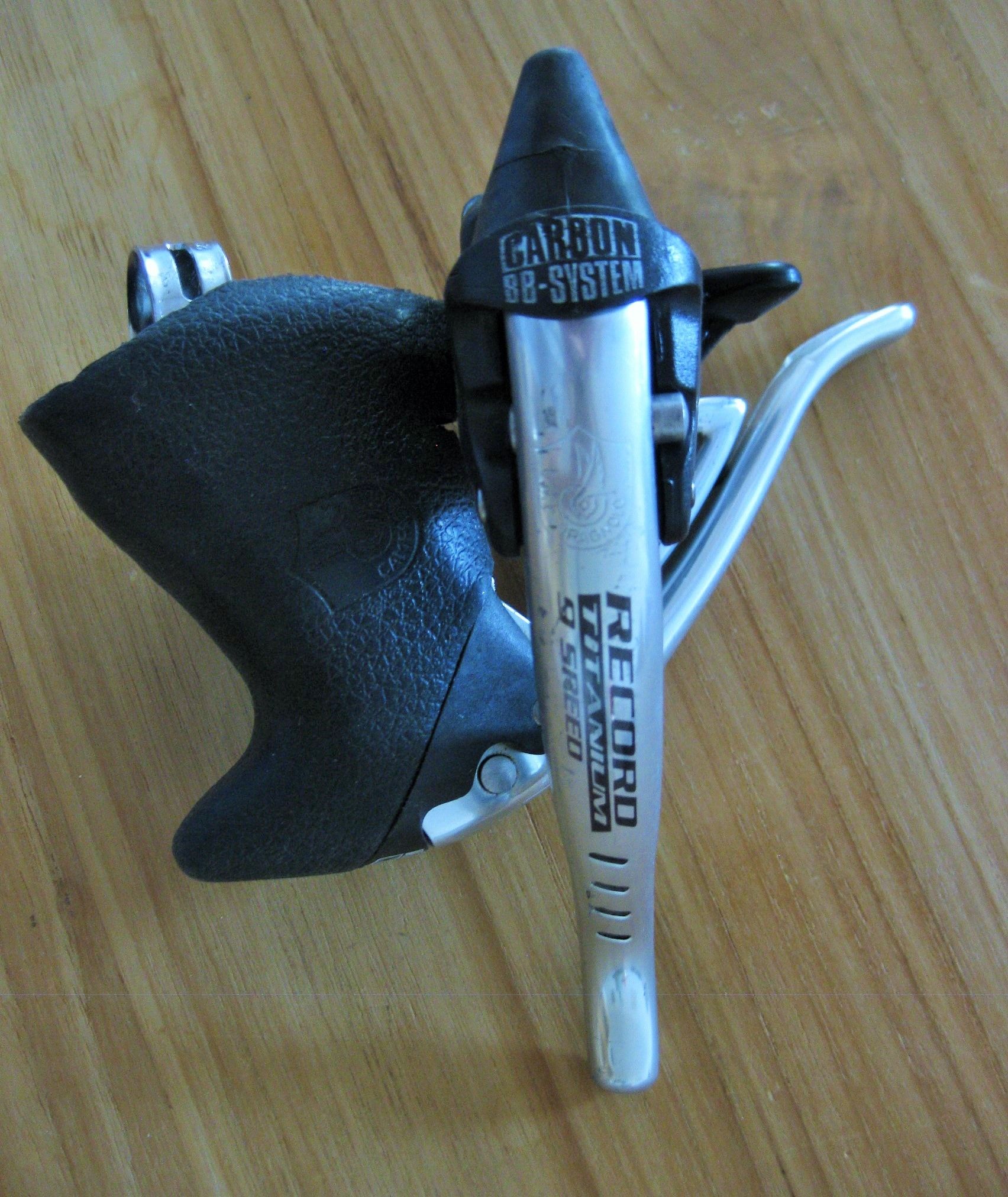

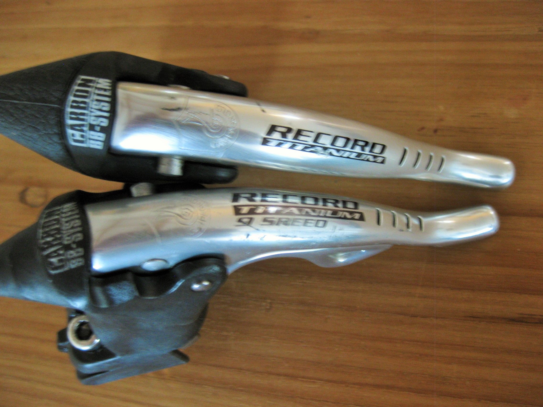

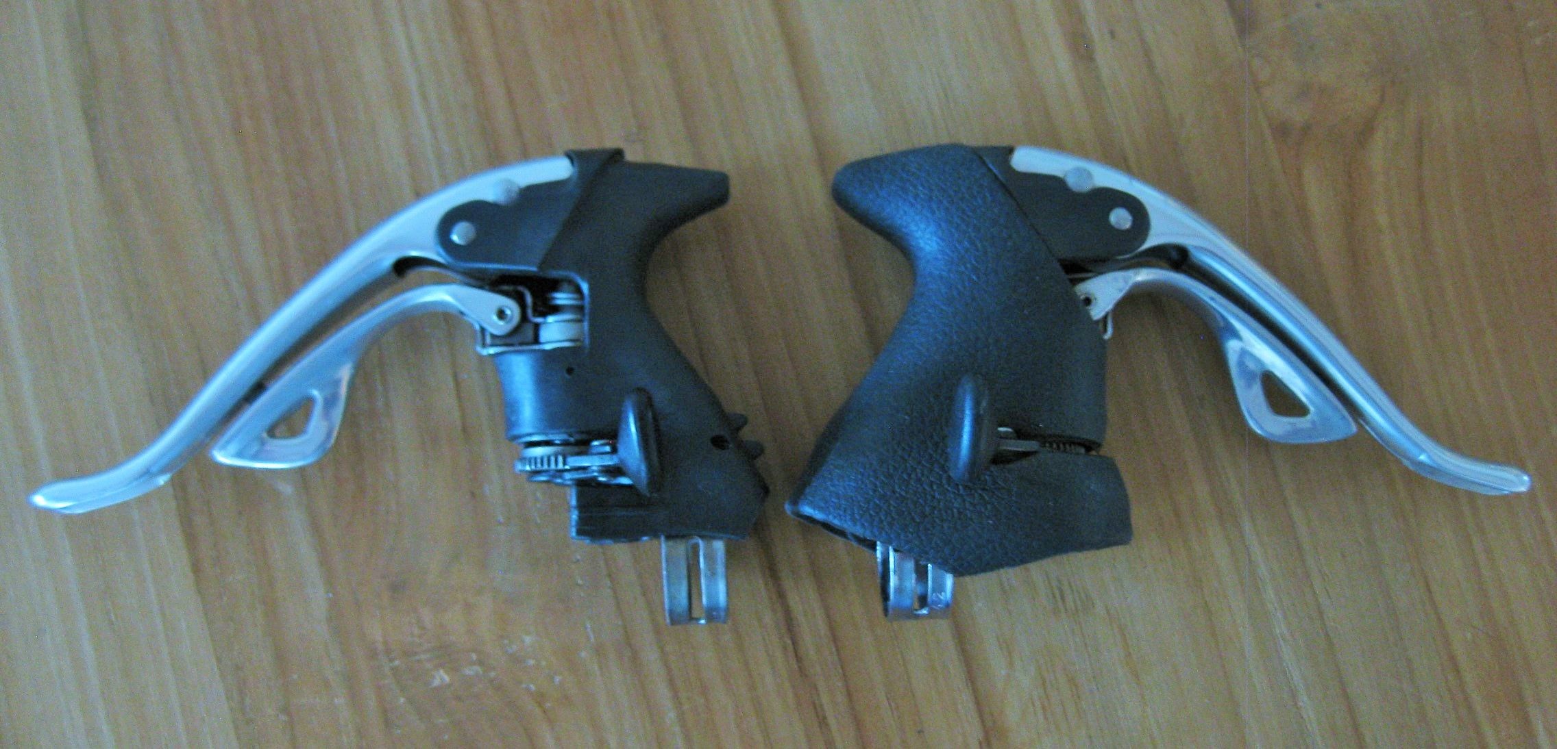

Campa 9fach Spitzhöcker Ergos Record Titanium ?
Meine Verwirrung nimmt stündlich zu - welcher Ergo passt zu welchem Schaltwerk oder wie oder was ??
Deshalb hier Bilder meiner Ergos, eine Kennziffer oder Seriennummer ist nirgendwo erkennbar.

Sind das nun alte oder neue oder "Übergangs"-Ergos für 9fach und welches Record Titanium 9-fach Schaltwerk brauche ich dafür ? Eines für 3,2mm (alt) oder eines für 3,0mm (neu) Zugweg ? Und wenn alt , geht dann auch ein 8fach Record Titanium Schaltwerk , dass mit meinen 9fach Ergos korrekt 9fach geschaltet werden kann ?

Steht doch eigentlich auf der Seite mit der Kompatibilitätstabelle in der 2001 Dokumentation. Spitzhöcker für 9-fach sind IMMER nur für Schaltwerke alter Geometrie geeignet.
https://www.campagnolo.com/media/files/035_178_Ersatzteil-_Werkzeug-_Katalog_Campagnolo_2001.pdf
Ich verdeutliche:
- Die Spitzhöcker für 8-fach haben 3,5 mm Seileinzug. Alle 9-fach Schaltwerke können ebenfalls verwendet werden, da 8-fach mit seinen 5,0 mm Ritzelabstand noch relativ fehlerresistent geschaltet kann. Wegen des engeren Schaltkäfigs ist in diesem Falle aber ZWINGEND eine schmalere Kette wie bspw. die C9 von Campagnolo erforderlich.
- Spitzhöcker für 9-fach haben IMMER 3,2 mm Seilweg und passen zu den 9-fach Schaltwerken alter Geometrie von 1997-2000.
(Bastler können ggf. probieren, ob 8-fach Schaltwerke umgerüstet mit 9-fach Schaltrollen ebenfalls funktionieren.
Ohne Umbau funktionieren sie mit Sicherheit NICHT zufriedenstellend, da der Schaltkäfig mit 8-fach Röllchen zu breit ist und zu viel Spiel ermöglicht.)
- die ersten Rundhöcker bis 2000 für 9-fach, Seilweg auch hier 3,2 mm, sind ebenfalls nur kompatibel mit den Schaltwerken von 97-2000.
10-fach Record+Chorus dieser Zeit benötigten jedoch schon die neueren Schaltwerke.
- ab 2001 waren die Rundhöcker abgrenzend zu denen bis 2000 mit 9-speed oder 10-speed Aufdruck markiert und passen ausschließlich zu den neueren Schaltwerken. Der Seilweg wurde auf 3,0 mm (9-fach) bzw 2,8 mm (10-fach) reduziert.
Die Schaltwerke alter Bauart haben ein "Seilübersetzungsverhältnis von ca. 1,4, die neueren dagegen 1,5, also etwas mehr.
Die Ritzelabstände bei Campagnolo betragen bei 8-fach 5,0 mm und bei 9-fach 4,55 mm.
Mit dem jeweiligen Seilweg ergeben sich:
3,5 mm * 1,4 = 4,9 mm (8-fach)
3,2 mm * 1,4 = 4,48 mm (9-fach alt)
3,0 mm * 1,5 = 4,5 mm (9-fach neu)
2,8 mm * 1,5 = 4,2 mm (10-fach Abstand)
Zum Vergleich der Fall alte 9-fach Ergos mit neuerem Schaltwerk:
3,2 mm * 1,5 = 4,8 mm
Hier ist die Abweichung von den 4,55 mm viel zu groß.
Bastlerprofis wissen, dass diese Kombination Shimano 8-fach Ritzelpakete mit 4,8 mm Ritzeldistanz sehr gut schaltet, wobei eine Raststufe allerdings ungenutzt bleibt.

Nein. Es existiert nur ein 9-fach Spitzhöcker Modell.
Nur bei den Rundhöckern muss man darauf achten, welchen Jahrgang mit welcher Rastscheibe man vor sich hat.
