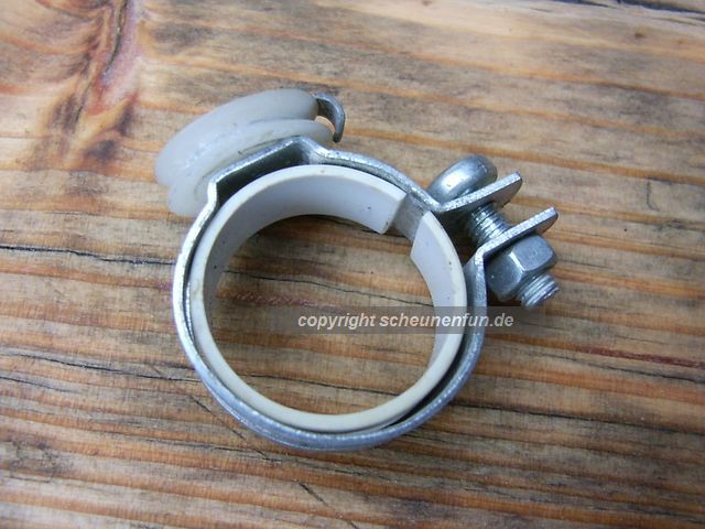

1. (Threadtitel): Ich habe einen 90er Jahre D'Accordi Alucrosser mit Stahlgabel, den ich sehr gerne mag als Alltagsrad und für längere Radreisen und auch im Urlaub. Ich bin mit dem Rad eigentlich ziemlich sicher. Daran sind Daytona Quickshift Schalthebel verbaut, 9fach Chorus Schaltwerk mit Kassette, Die Schaltung hinten ist ein Traum! Vorne habe ich kürzlich auf eine 10fach Veloce mit Ultra Torque gewechselt, da die alte Chorus halt keine Kompakt war und ich mit dem Rad immer mal wieder Pässe mit Gepäck fahre, das war teilweise etwas hart mit der Rennkurbel... Nun, da das Rad ein Crosser ist, ist der Umwerferzug Top Pull - ergo passt da kein Campa Umwerfer dran. Im Moment ist der Umwerfer drauf, der bereits auf dem Rad war, ein älteres Shimano XT Modell. Leider funktionierte der auf der alten sowie auch auf der neuen Kurbel nicht optimal. Nun meine Frage: Habt ihr eine Empfehlung, was für ein Umwerfer mir hier gut Dienste leisten könnte? ODER: Es soll solche Top Pull Umbaukits geben: Könnte das mit dem originalen Veloce CT Umwerfer zu guten Ergebnissen führen? Ich habe im Forum da verschiedene Meinungen gelesen...
