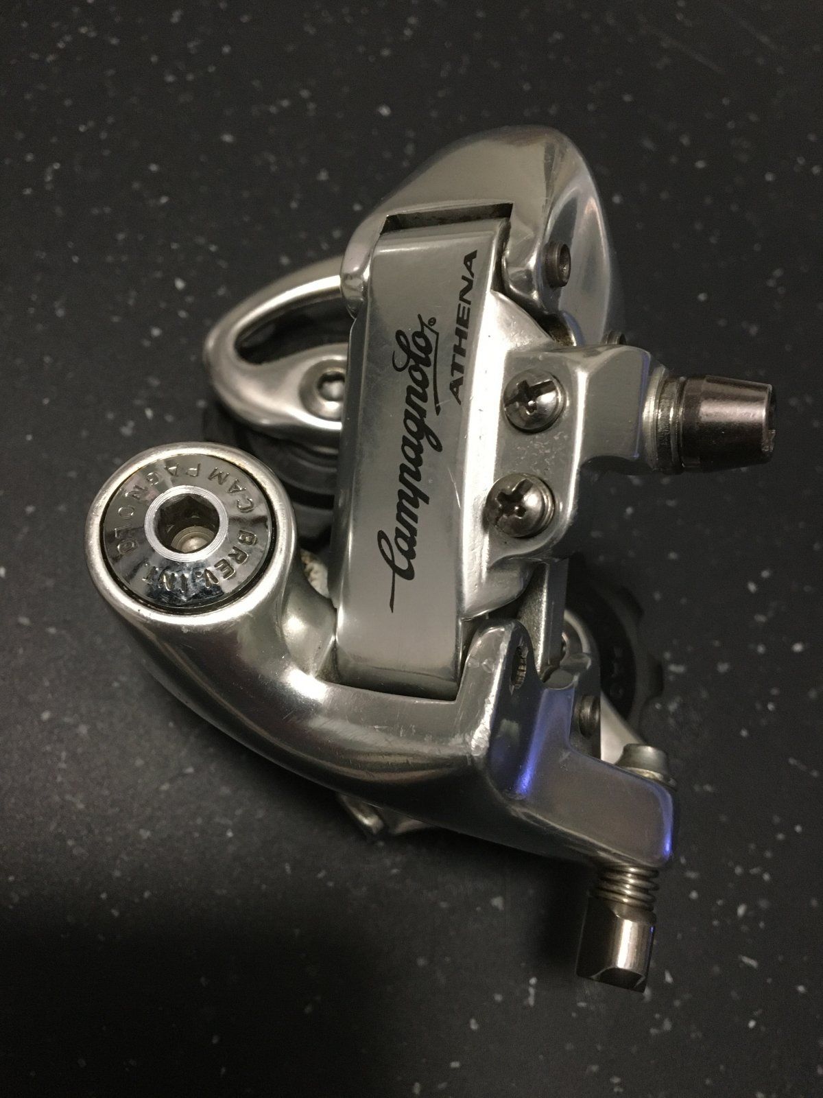

Es geht um die Montage dieses Schaltwerks.
Aktuell ist an meinem Merckx Pro SLX ein Schaltwerk Campa Record Titanium 9Speed mit Spitzhöcker Ergos Record Titanium 9Speed verbaut.
Meine Frage: Kann ich hinten das Schaltwerk tauschen und dafür ein Campa Athena -siehe Bild- konfliktfrei mit den Record Titanium 9Speed Ergos schalten ?

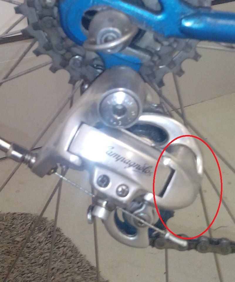

Die "alte" Version (wie Dein Athena) konnte offiziell nur mit den Spitzhut Ergos die es nur bis 9 fach gab arbeiten. Das SW hat keinen Knubbel am unteren Teil des Grundkörpers.
flach-jpg.1004835

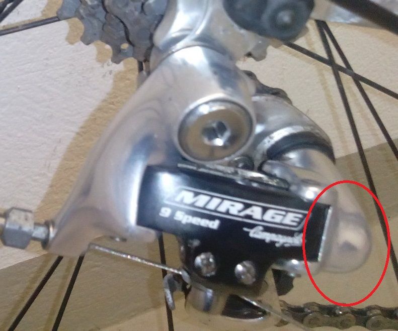

Ab den Rundhut Ergos (die mit 9 fach starteten) gab es den Knubbel beim Schaltwerk.
rund-jpg.1004836
Theroretisch sollte man die beiden Sorten nicht mischen da sich die Seilzugholwege minimal unterscheiden.

Da hilft glaube ich nur ausprobieren wenn du das Athena SW schon liegen hast.

das Titanium soll (probeweise ) runter . Die Schaltung hinten auf dem größten Ritzel funktioniert nicht , weil der Käfig dann Kontakt zu den Speichen bekommt . Brandgefährlich.
mögliche Ursachen: entweder ist die Geometrie des Schaltwerkes verbogen oder das Schaltauge am Ausfallende. Optisch ist beides nicht eindeutig zu erkennen.
Also möchte ich es erst mal mit dem Athena SW probeweise versuchen , wenn das gleiche Schaltwege hat wie´s Titanium 9speed.
Ansonsten muss ich wohl das Schaltauge richten lassen. Das Titanium 9speed habe ich selbst gebraucht gekauft und möchte es schon behalten , wenn es geometrisch ok ist.
