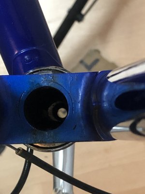

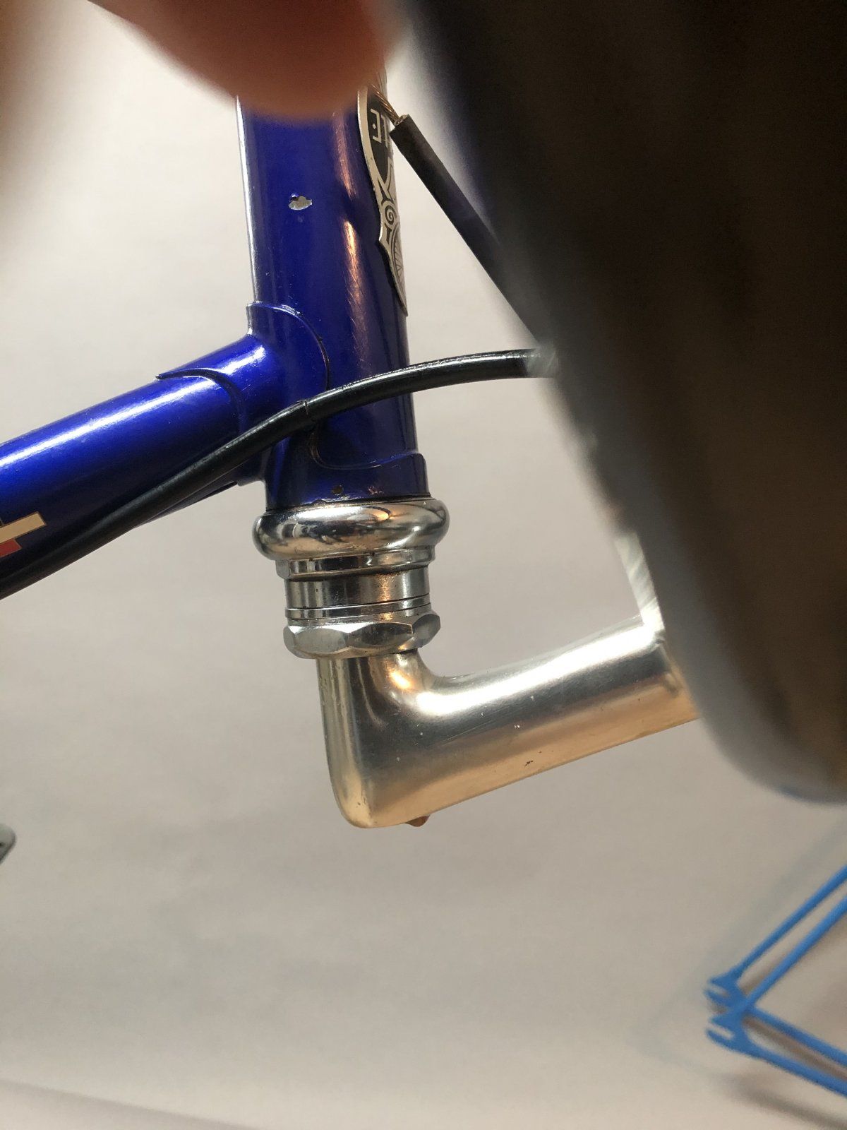

Hey zusammen, ich habe genau das selbe Problem wie Sue, der Vorbau sitzt in der Gabel Bomben fest, Schraube und Exzenter/Spreizer sind draussen, aber nix bewegt sich. Habe schon probiert den Lenker als Hebel zu nutzen aber nichts tut sich. Habe jetzt von unten in die Gabel WD 40 kaufen lassen aber auch das hilft bis jetzt nichts...
womit habt ihr das Problem sonst gelöst? Womit könnte ich den Vorbau von der Gabel Unterseite austreiben?
mir ist auch gerade beim fotografieren aufgefallen das der Vorbau sehr tief drin steckt...fast bis zur Biegung.
Vielen Dank für Eure Hilfe!
Hey! Nein, das bedeutet das Schraube sowie Klemmkonus schon draußen sind.Heißt "Excenter/Spreizer draußen", dass der Klemmkonus des Vorbaus im Gabelschaft hörbar klackert? Schau mal hier (Beitrag 7), vielleicht funktioniert das ja.
Es steckt nur noch der nackte Vorbau fest.
Der Spreizkonus ist draußen, habe den von unten aus der Gabel rausholen können.Dann dürfte der Spreizkonus (Schrägkonen sind wohl nicht so widerspenstig) ebenfalls noch festsitzen und jeden weiteren Lockerungsversuch torpedieren. Du müßtest die Vorbauschraube wieder fast ganz reindrehen, und dann -am besten mit dem gummierten Griff eines Konusschlüssels (einer der gängigen 14er oder 15er) als Zwischenlage- draufhämmern, und zwischendurch die Schraube dann immer etwas weiter herausdrehen. Ich könnte mir vorstellen, dass der Vorbau rausgeht, wenn der Vorbaukonus lose ist. Ich hatte auch mal so einen Fall-aber da ich ohnehin eine Aheadgabel verbauen wollte, und der Laden für den Umbau 15 Minuten später zu gehabt hätte, hatte ich den Vorbau kurzerhand durchgesägt. Genauer gesagt, fast ganz-als die Vorbauschraube durch war, pfiff der Schraubenkopf heraus (hätte ich unbedachterweise in dem Moment das Gesicht darüber gehabt, wäre das wohl im Wortsinn ins Auge gegangen), und der Vorbau ließ sich herausziehen.
Wie gesagt es ist nur noch der nackte Vorbau.
