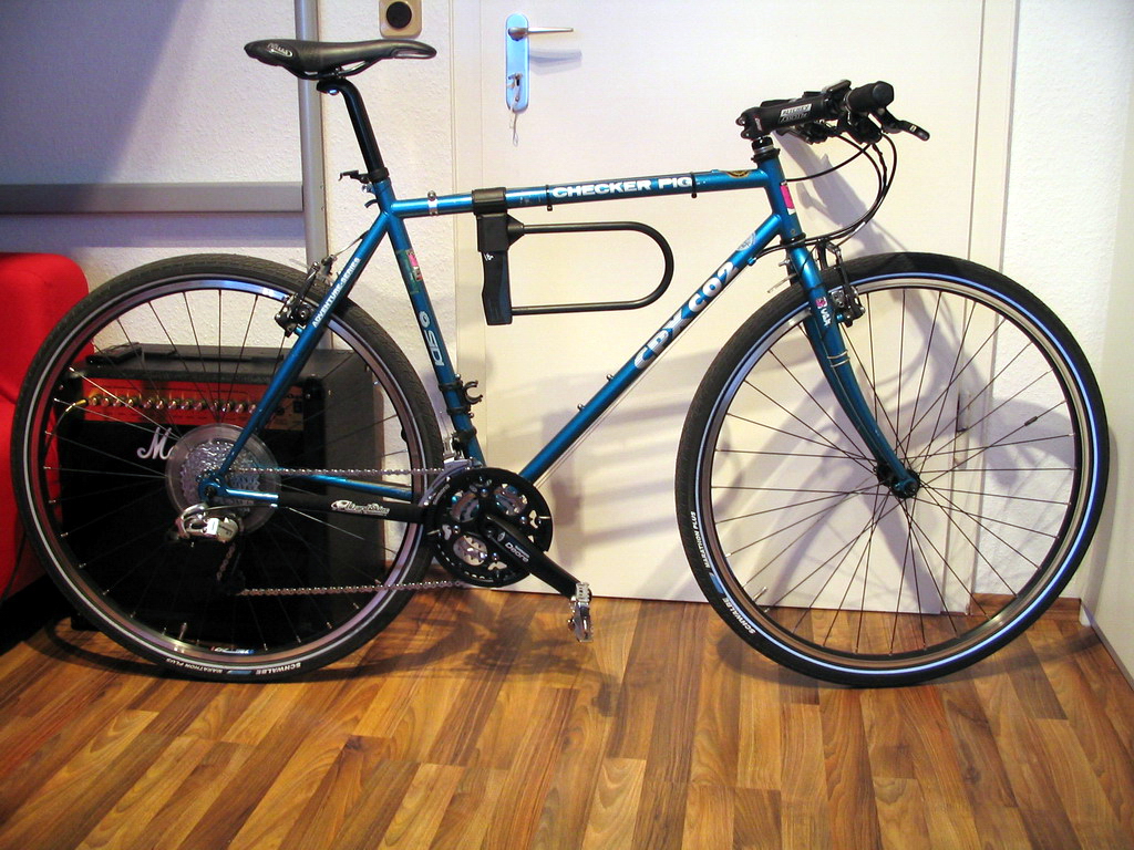

Aheadvorbauten sind nicht ohne Bastelei mit Gewindegabelschäften zusammen zu bringen. Es gibt so genannte Ahead-Adapter, die den Schaft eines klassischen Vorbaus haben. An die kann man dann einen Ahead-Vorbau klemmen. Sonderlich schön sieht das allerdings nicht aus.
Quelle: www.mtb-news.de
