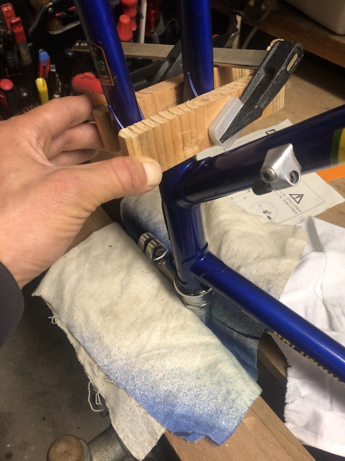

Vielen Dank für den Tip, ich denke das werde ich dann Montag probieren, selbst die Rohrzange und Holz Schraubstock haben nichts gebracht. 😕

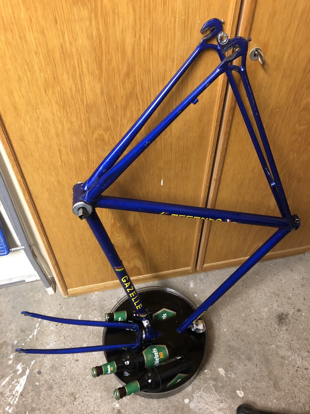

So, Wd 40 hat nicht geholfen, liqui molly Rostlöser, Rohrzange und Schraubstock ebenfalls nix...Jetzt lass ich es mal in Cola stehen, man beachte die Dübel Flaschen um den Cola Spiegel anzuheben 😂🙈✌🏼
