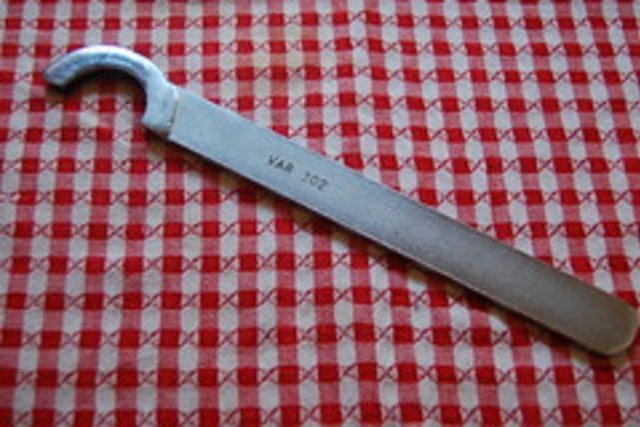

Für den Konterring das linke Teil z.B.
Was empfiehlst du denn für Konterring und Schale, wenn nicht die heilige Dreifa..Könige?

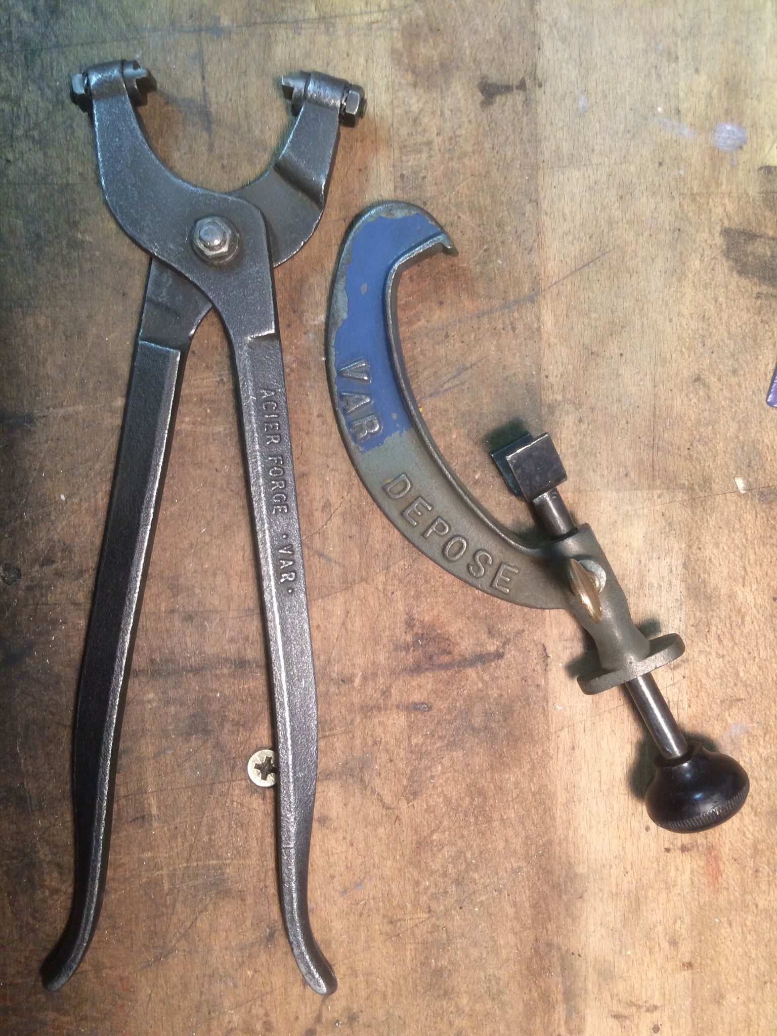

ein paar Seiten weiter zurück,habe ich meine Mördertools präsentiert...eins ist Selbstbau für die linke Schale und VAR Zange oder dieser Schlüssel für den Konterring,für die rechte Schale gibts mehrere Varianten...
edit:siehe oben...danke @Dragon

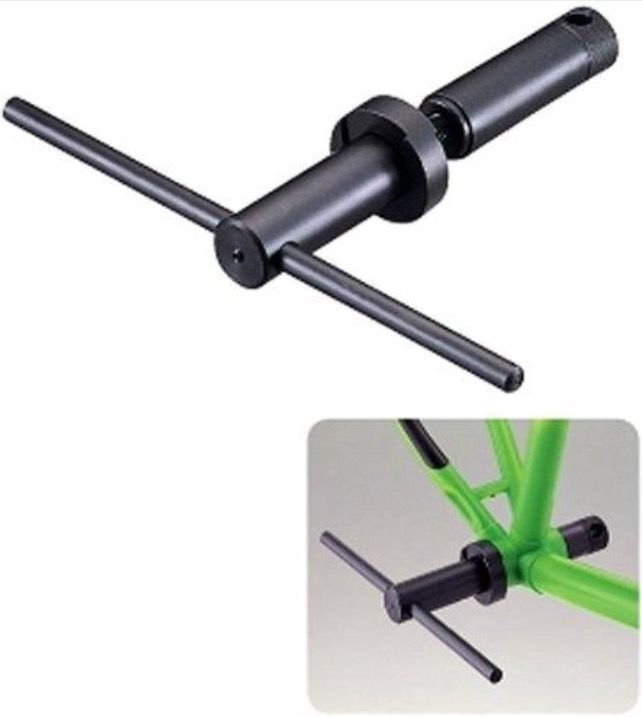

Für die rechte Schale hier von Hozan, gibt es aber auch von Campa, VAR u.a.
wenn man bei ITA Schalen,die ja meist eingeklebt sind...noch ne Verlängerung aufsetzt und zu zweit agiert,bekommt man mit dem tool alle Schalen raus,möchte ich behaupten...wenn man denn auch in die richtige Richtung dreht:rolleyes:

Das Werkzeug zum Demontieren der rechten Lagerschale dagegen würde ich nur von VAR, COBRA, Gipiemme oder Campa nehmen wollen, wobei das von VAR wegen der verschiedenen verfügbaren Einsätze das Universellste ist und bei mir immer den Vorzug bekommen würde.
