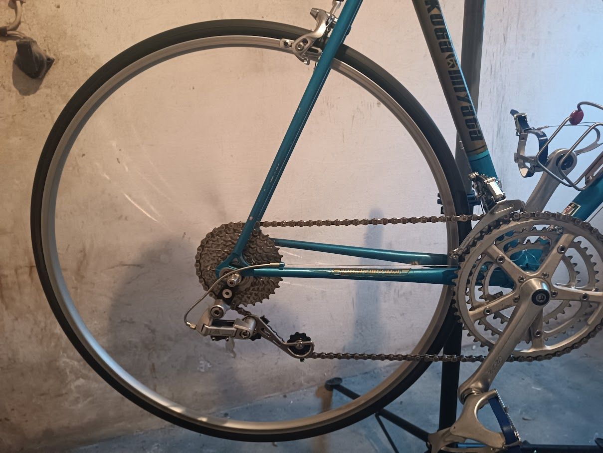

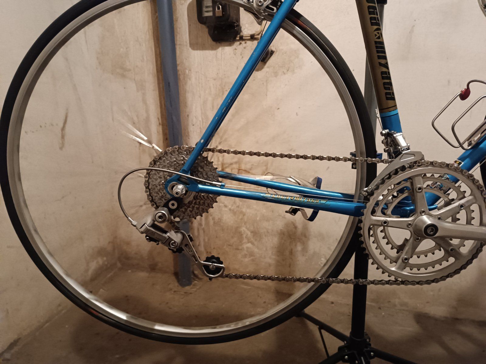

Hab mal schnell ein Bild gemacht wie das mit Kette runter (vorn) aussehen sollte
Passt jetzt, oder ? 🤠

Kette kann kürzer und das Schaltwerk könnte noch mehr Spannung haben, finde ich jedenfalls...

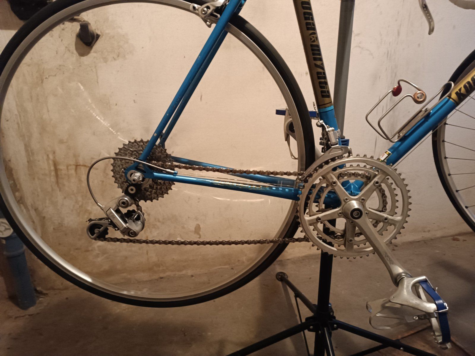

zwei Glieder kürzer sah so aus (da war aber das Schaltwerk noch nicht ok)
1706975153943-jpg.1388836
da meinte @roykoeln, die Kette sei zu kurz. Also hab ich zwei Glieder rein gemacht.
Wie bekomme ich den mehr Spannung ans/ins Schaltwerk?
evtl kann man die feder in eine andere bohrung einhängen. was müsste jemand sagen, der das sw schon mal auseinander hatte.

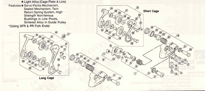

Für mich sieht es auf dieser Grafik leider nicht so aus, als ob man die Feder (Nr. 22) in ein andere Bohrung des Schaltkäfigs einhängen könnte, da es nur eines davon gibt:

Schaltwerk ist das hier https://www.disraeligears.co.uk/site/shimano_al_11_al11_exploded_view_-_562b_march_1984.html ist eine abgespeckte Deore m700, quasi Vorgänger der DX.
Welche Feder meinst du den, die p oder b Tension Spring?
Bei der P Tension kann ich versuchen eine andere Bohrung zu nehmen. Bei der B Tension, also am Teil was ans Ausfallende kommt und dort war auch das Problem, sind zwar auch zwei Bohrungen jedoch kann ich die Plastikkappe/Dichtung außen an der Schraube nur in einer Position anbringen, die die Nutzung eines der Löcher und nicht des anderen erlaubt.

Aus dem Gedächtnis kann ich mich leider nicht mehr an dieses Detail erinnern, ist nämlich zu lange her, als ich dieses Schaltwerk zerlegt habe.
Feder 22 ist die P Tension, die kann ich bei meinem Schaltwerk anders einhängen. Probiere ich morgen mal. :)

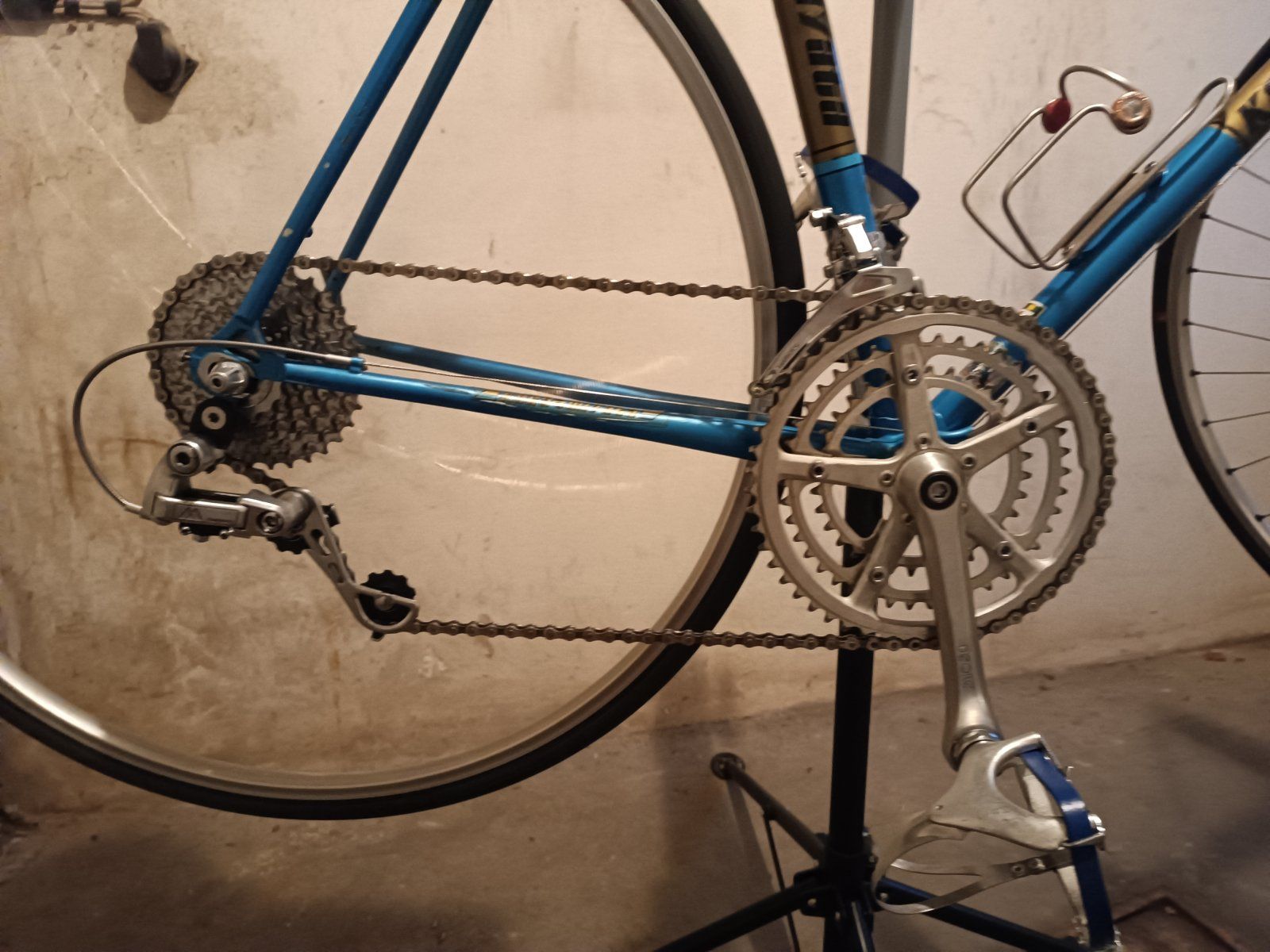

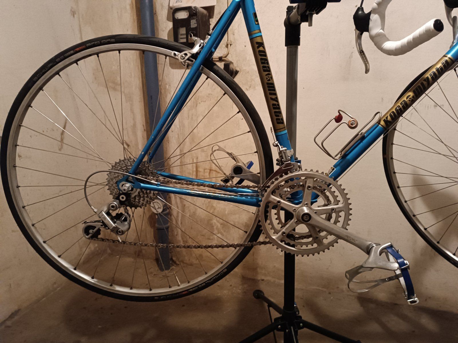

Nicht das ich euch langweilen oder beweisen wollte, dass ich eine unglaublich sture und dickköpfige Person bin, aber hier nun ein weiterer Versuch:
Jetzt passt es, oder?!?
Problem saß bei der B-Tension. Jedes mal wenn ich versucht habe es mit Spannung zusammen zu bauen ist die Feder im Schaltwerk aus der Verankerung gesprungen und hat sich im zweiten Loch (wo sie eigentlich nicht rein kann/können sollte, da die Dichtung es verstopf) festgesetzt, so dass dann zusammen gebaut zu wenig Spannung drauf war. Das ist ständig passiert, da mir einfach auch die Kraft fehlt es unter Spannung zurecht zu drehen und die Klammer rein zubekommen, bis ich das jedesmal hatte, ist die Feder rausgesprungen. Ich kam dann auf die Idee die Verlängerung für das Schaltauge als Hebel und Führung zu nutzen. Damit ging es dann ziemlich einfach :) Passt jetzt hoffentlich.
Wäre noch die Frage der Kettenlänge. @roykoeln meinte zu kurz, also kamen zwei Glieder dazu. Der @𝐻𝑒𝓍𝑒𝓇 fand sie nun jedoch zu lang. Beide mal war aber das Schaltwerk nicht ok.
Ich würde sie ja so lassen wie sie ist, oder hat das einen großartigen Nachteil? Nochmal zwei Kettenglieder ab und dann vielleicht doch wieder drauf, habe ich wenig lust (und außerdem gerade auch nur noch einen passenden Nietstift da)

Solange nicht Hammer und Wapu zum Einsatz kommen is alles im grünen Bereich
Aber trotzdem irritiert mich diese Konstellation g/g. k / k

Das so ein schräg Lauf Ketten killt
Wo brauchst du in deiner Region g/g
Brauch ich gar nicht. Soll aber trotzdem schaltbar und fahrbar sein, falls man sich mal verschaltet. Ist schneller passiert als man glaubt.
Und das k/k war nötig, weil die Kette da extrem durchhing und es ein Hinweis auf ein Problem mit dem Schaltwerk war. Bringt doch nichts es achselzuckend hinzunehmen und damit ein Problem/Defekt zu ignorieren. Daher kam auch der Idee, dass kleine Blatt erstmal abzuklemmen, nicht in Frage, da das ja nichts an einem defekten Schaltwerk geändert hätte. Ist halt wie mit dem Körper beim Laufen: wenn man kleine Wehwehchen ignoriert läuft man in eine größere Verletzung hinein.
