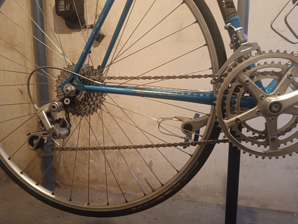

Wie dem auch sein, ich habe den Rat von @roykoeln angenommen und zwei Glieder der Kette hinzugefügt. Sie hing dann aber extrem durch, auch beim Treten. Das sah ganz schlimm aus. Völlig inakzeptabel. Zum Glück hat die Verlängerung des Schaltauges etwas Spiel, ich habe es daher etwas weiter nach hinten gedreht, wodurch die Kette bei klein-klein jetzt einiges an Spannung hat. Kann natürlich sein, dass es auf groß-groß jetzt wieder zu gespannt ist. Falls dem so ist, kann ich es aber nach justieren.
So schaut es aus:
klein-klein
und groß-groß
ich kann das selber ziemlich schlecht einschätzen.

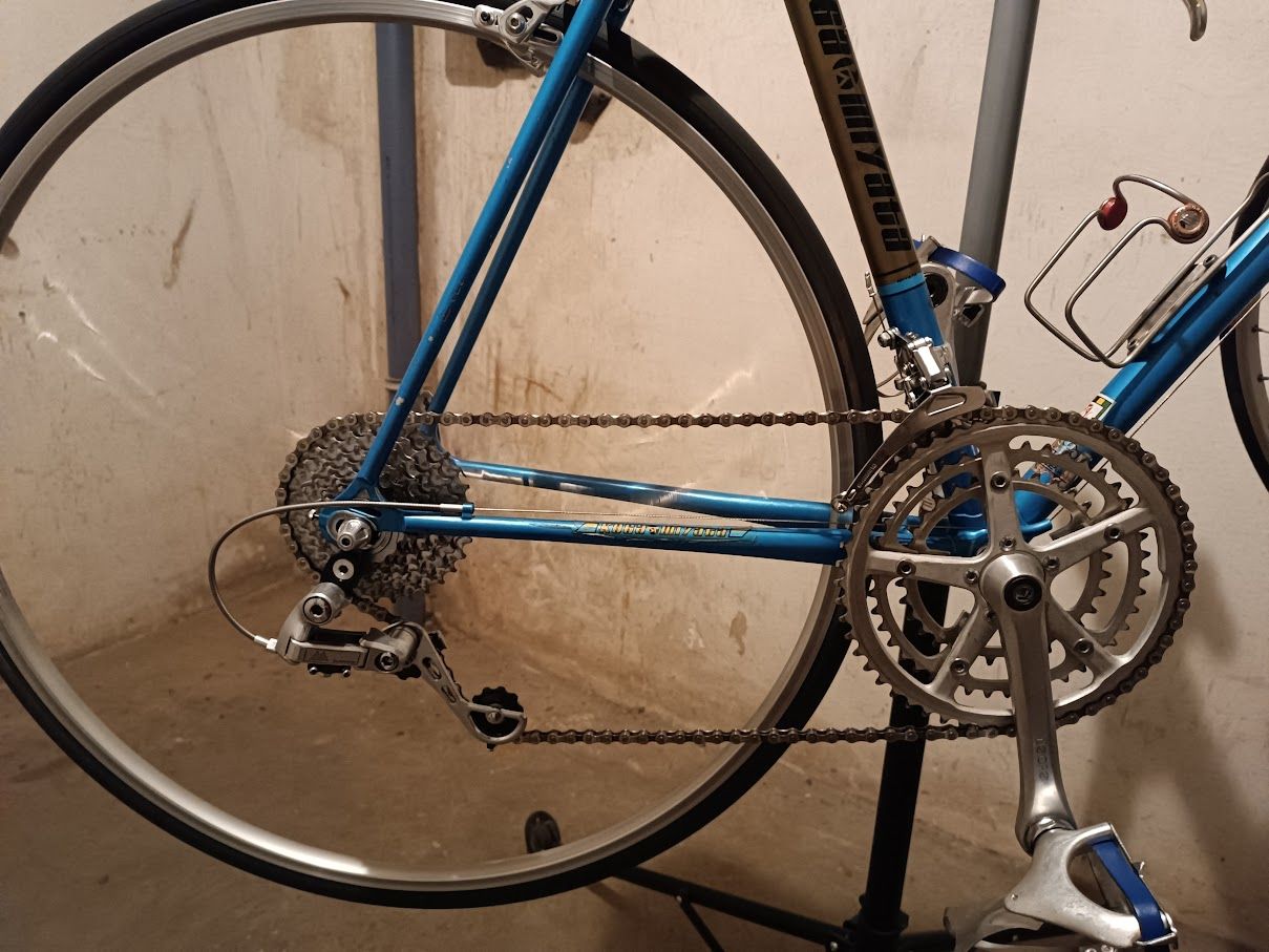

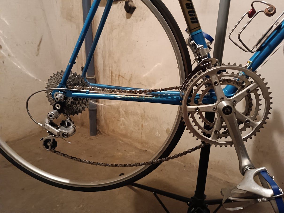

Also ich hab es mir noch Mal angesehen. Die Verlängerung für das Schaltauge hat nur rein theoretisch etwas Spiel. Beim fahren, so bald da etwas mehr Druck/Spannung auf der Kette ist würde der Adapter nach vorne zum Anschlag der B Schraube kippen. Ich muss es also direkt so anbringen, damit es sich bei der Fahrt nicht löst. Damit sind die Bilder vom Sonntag obsolet. Wie angedroht hier die Bilder in der untersten/richtigen Stellung der Verlängerung. Klein-klein sieht absolut mistig aus, wie eine Affenschaukel und schlimmer wie ein kaputtes Rad. Erst auf dem dritten Ritzel von unten wird es akzeptabel. Den Umwerfe habe ich nun auch so tief wie möglich gesetzt weil es ansonsten nur rasselt.
groß-groß
und klein-klein
Sollte ich die zwei Glieder wirklich drin lassen? Kann mir nicht vorstellen, dass das seine Richtigkeit hat.

Aber irgendwie geht der Käfig garnicht weit genug nach hinten, bei klein/klein, da stimmt was nicht, und nein so kann man nicht fahren.
Also doch noch Mal das Schaltwerk auseinander nehmen. Ich hatte es befürchtet. Komme ich aber erst am Wochenende dazu.
Na ja, zumindest erstmal überprüfen warum der Käfig nicht weiter nach hinten schwenkt, ich vermute Schwergängigkeit, da im diesen Positionen ja wenig gefahren wird.
Pragmatischen Vorschlag: Sperre doch erst einmal das kleinste Kettenblatt (durch Begrenzung des Umwerfers). Dann ist klein-klein kein Problem und du kannst das Rad fahren und rausfinden, ob du die enorme Bandbreite, die Du im Moment hast, wirklich brauchst. Falls nicht, kannst Du hinten auf eine kleinere Kassette wechseln und dann auch das kleine Kettenblatt wieder freigeben.
Das Schlimmste, was passieren könnte, ist, dass Du am Berg mal schieben musst. 😉
Die Federspannung ist zu gering. Entweder ausgeleiert oder mit zu wenig Vorspannung zusammen gebaut. Evtl kann man die auch in mehreren Positionen einbauen. Wir haben das sw an zwei koga randonneur extra, das kann das!

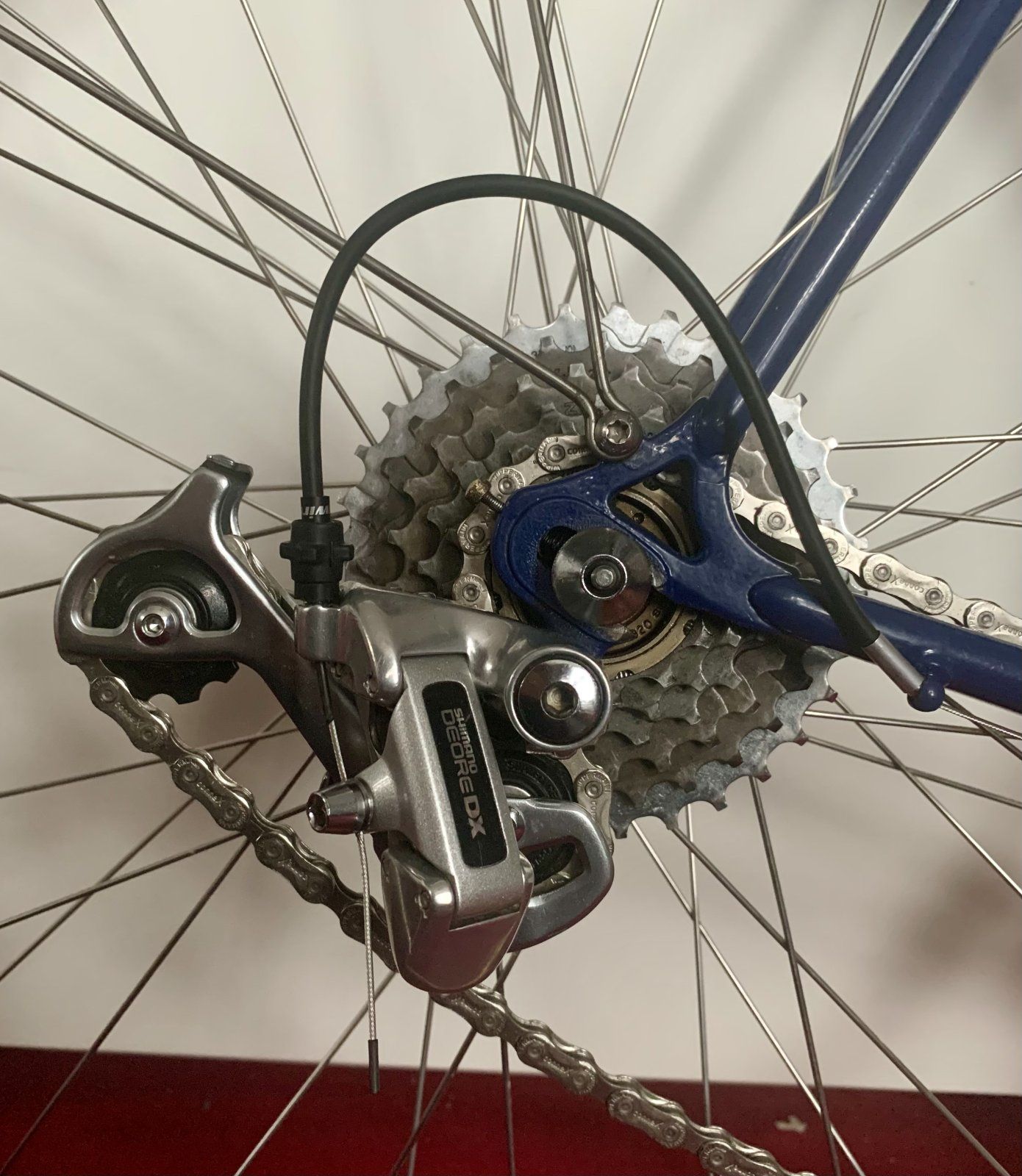

Das war eine schöne Abwechslung zum Ärger mit dem Schaltwerk des Koga. Kriechöl hat nicht viel gebracht, also habe ich das Schaltwerk komplett auseinander genommen. Das hätte ich mir gerne gespart, da das hantieren mit den Federn mir so gar nicht liegt. Erst habe ich das untere Gelenk geöffnet, gesäubert, gefettet und wieder zusammen gebaut. Keine Besserung. Dann das obere am Schaltauge, da liegt das Problem. Auch auseinander genommen, gereinigt, gefettet und wieder zusammen gebaut. Wurde besser aber nicht gut. Also noch mal auseinander und wieder zusammen. Jetzt fehlte es an Spannung, wenn ich auf klein-klein schaltet. Also muss ich es noch mal machen. Nervt, brauche davon erstmal Pause.
Was jedoch auch schon klar ist, wenn das Schaltwerk mal richtig tut, dann wird es die 32 Zähne an der Koga nicht packen. Dafür hat der Koga falsche Ausfallenden. Das wusste ich zwar von den Specs des Schaltwerks, hatte aber gehofft, dass es da einen Toleranzbereich gibt. Nun muss ich mal schauen, wie ich das Problem löse. Mit einem XT Schaltwerk oder so hätte ich vermutlich das selbe Problem.
