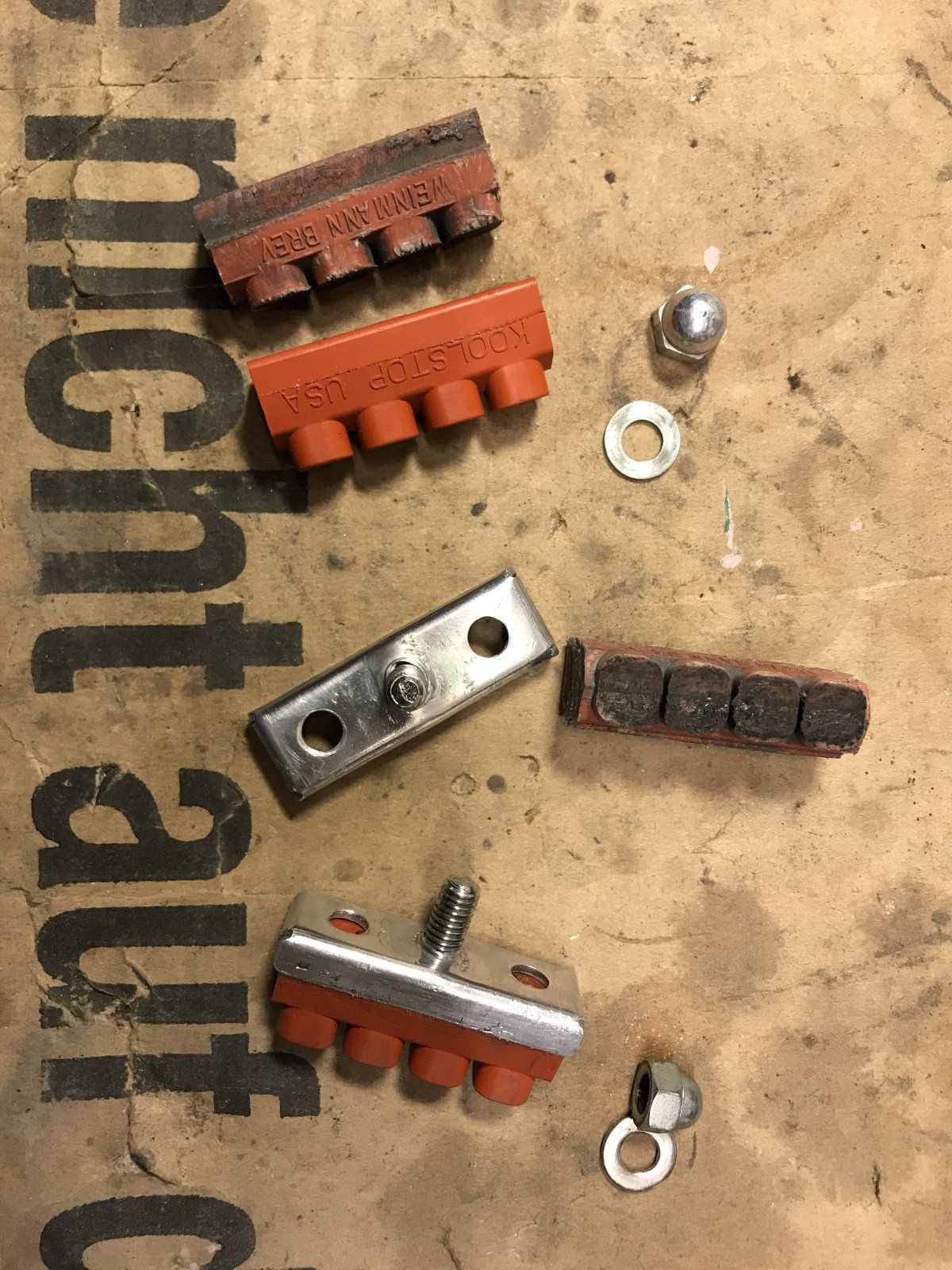

Wer schnell fährt muss auch schnell bremsen,
daher habe ich meinem Diamant Renner eine weitere internationale Komponente hinzugefügt und Kool Stop Bremsgummis montiert.
Tatsächlich eine Verbesserung gegenüber den 40 Jahre alten Weinmann Gummis ?
(P.S. Will die wer haben bevor ich sie wegwerfe?)

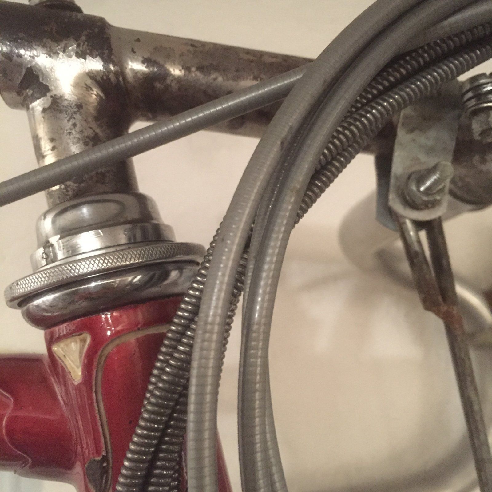

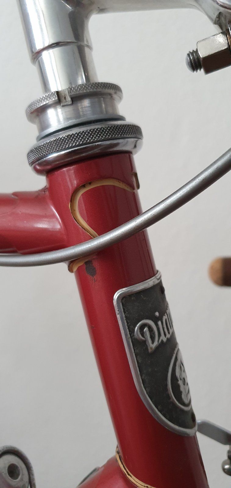

Apropos: könnte jemand der Anwesenden mir mit 2,5-3 m Bremsbowdenzughüllen aushelfen?

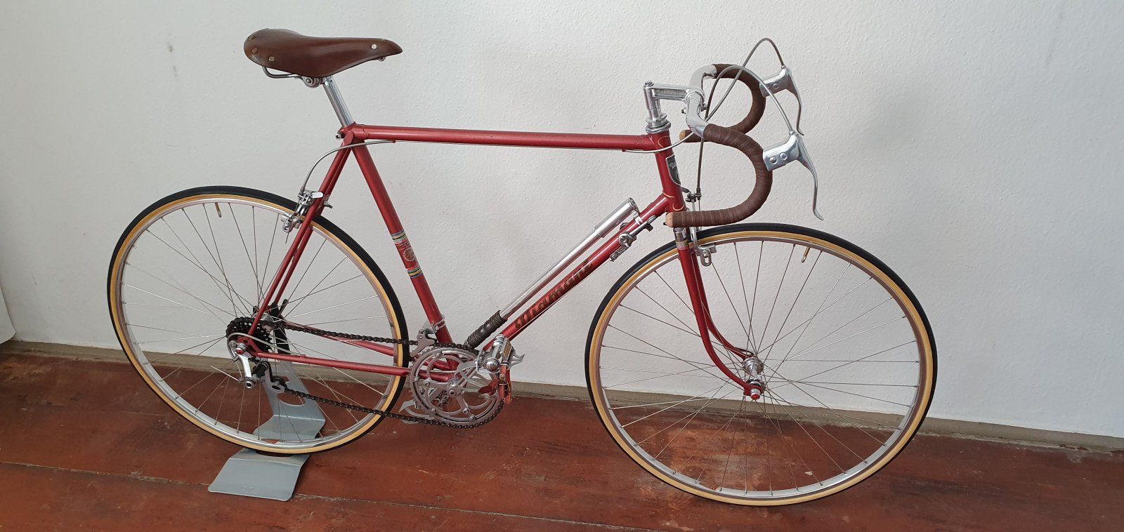

also passend für's Modell 167, sprich, wie zu sehen auf dem Foto ..
gut erhaltene Originale wären natürlich dufte!
neue Zughüllen gingen auch, sofern diese
  • unbeschriftet bzw nicht gelabelt sind
  • in sattem, eher dunklerem Grau daherkommen (speziell: 50-60% Helligkeitsanteil, hehehe)
  • deren Oberfläche glatt oder alternativ der Länge nach geriffelt ist
ich hoffe, dass ist nicht zu viel Anspruch ?
Ich habe leider beide nicht. Aber der Anspruch ist genau richtig, danach habe ich auch schon gesucht. Für meinen Kieselsteinrenner habe ich dann diese gefunden, sind immerhin nicht beschriftet, aber ziemlich hell:
diamant167-3257kl-jpg.785237
Die sind glatt, man sieht leicht die Spirale durch und haben keinen Plasteschlauch im Inneren.
Stimmt. Aber daß bei uns im Deutschen plötzlich nach dem Krieg solche Genitivkonstruktionen auftauchten, daran ist unsere Besatzungsmacht im Osten -- glaube ich -- nicht ganz unschuldig...
Das lässt sich herausfinden, wenn man das Vokabular der vorherigen Generationen mal analysiert. Also 1. 2. und 3. Reich. Ich denke, da ist sehr viel Organisation übernommen worden, auch wenn mans nicht gleich glauben will.
sieht aus, als hätte ich die selbe Zughülle besorgt, wie Du.
allerdings bin ich echt enttäuscht von dessen Farbe. sah auf dem Shop-Foto dunkler aus. ich würde das nicht mal unbedingt als grau bezeichnen. gefällt mir nicht.
im direkten Vergleich fällt das auch extrem auf. wobei die alten, originalen Hüllen schon beinahe golden wirken.
Bei den originalen hat bestimmt auch die Zeit ihren Beitrag zur Farbe geleistet. Neu wird man die wahrscheinlich genau so nicht kriegen. Die einzigen unbedruckten grauen, die ich ausfindig machen konnte, waren die von Velo Classic und die vom Radgeber Brieselang und die habe ich verbaut. Alle andern sind silbrig, high-tech grau oder/und haben Aufdrucke...

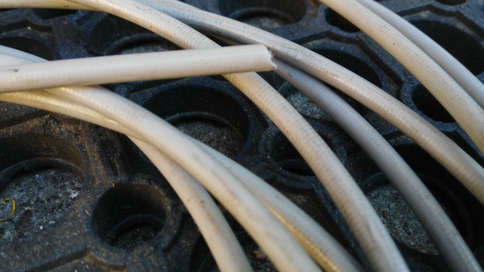

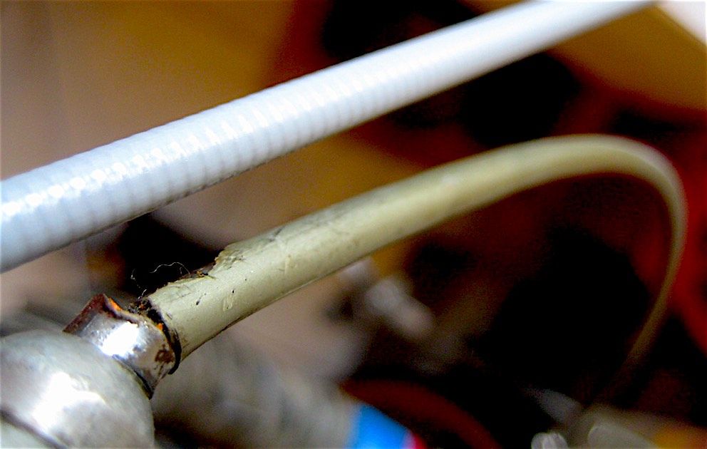

Die Zughüllen waren ziemlich hell im Original aber matt. Ich habe mal von einer Rolle mir Original EVP paar Meter bekommen. Das Zeug ist ... na ja ? ... eher mang.
Alternativ habe ich für das PREISSER bei VeloClassic in dunklem Grau bestellt. Das ist echt dunkel ... eher so wie am oberen rechten Rand des Fotos.
SPORT FREI!
Ich habe originale DDR Hüllen (NOS) aus den 50er / 60er Jahren montiert, die noch keine Sonne gesehen hatten und dadurch noch unvergilbt sind. Die Hüllen waren eigentlich silbern (oder silbergrau), nicht grau und der goldene Schimmer an lange montierten Originalhüllen kam erst mit der Zeit. Im Original waren sie ziemlich glänzend (siehe Fotos).
Farblich passender Ersatz ist derzeit offenbar kaum zu bekommen.
