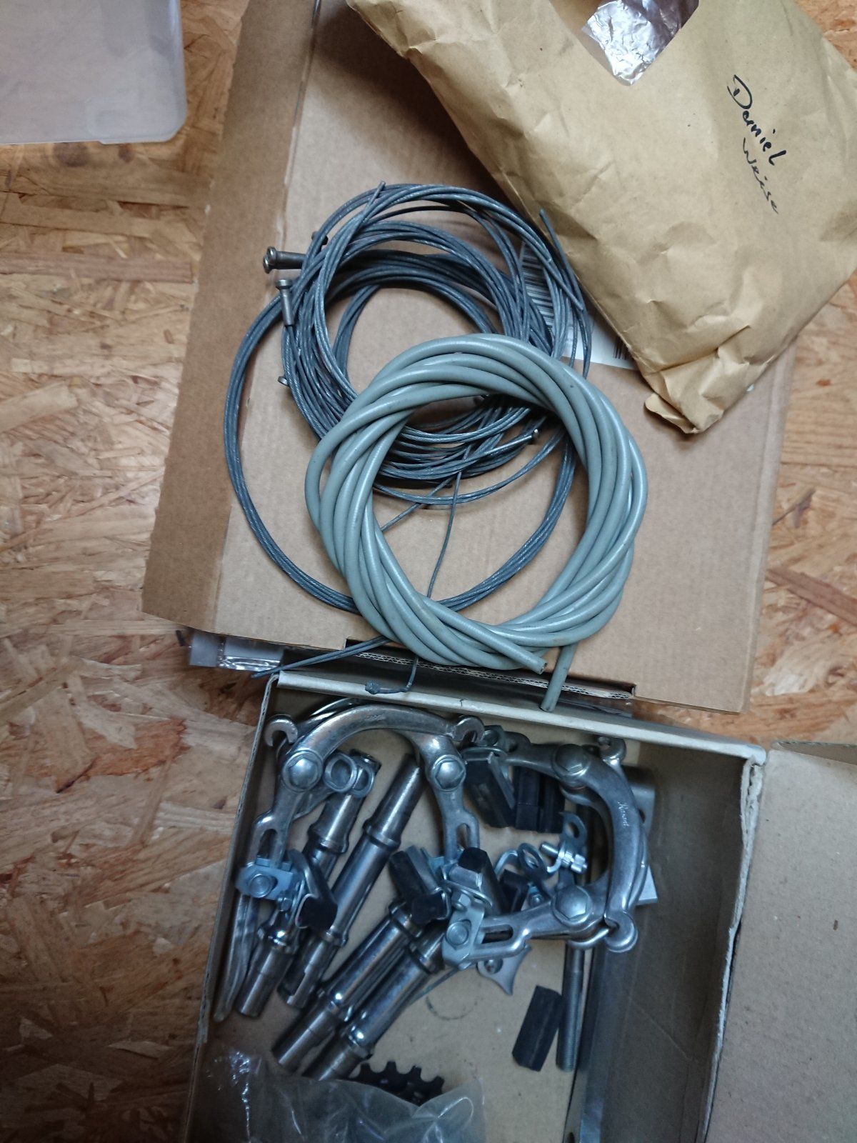

PS: Richtig graue Bowdenzughüllen gab es in späteren Jahren bestimmt auch.

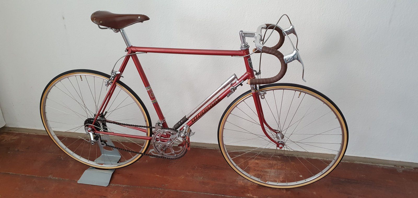

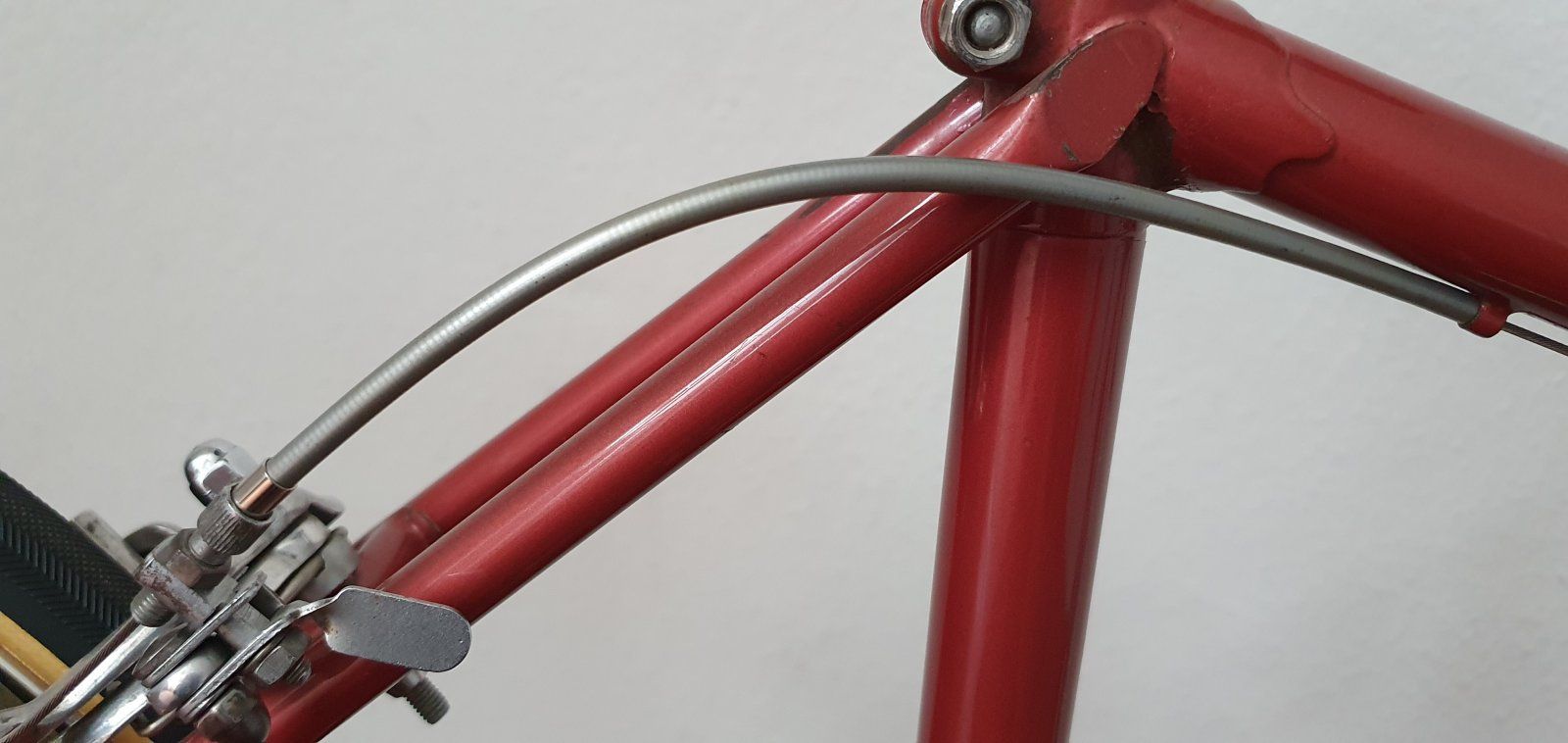

Vielleicht hilfts, ich habe am Bauer ein SET Universal Hebel in NOS montiert stammte aus einem Komplettset mit Universal Super 68 Bremsen dazu gabs auch 3m Zughülle in Silber mit schon verblichenen Anteilen so gelbgülden. Evtl lässt sich noch Universal Zughülle auftreiben?
Alternativ gibts bei velo classic ein Grauton Campagnolo nennt sich das der kommt dem auch recht nah:

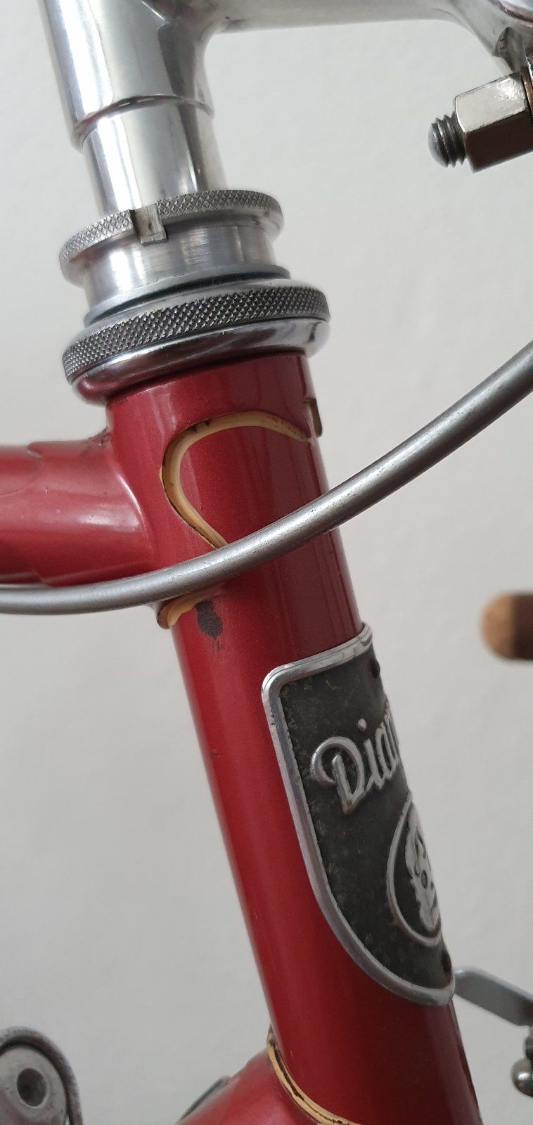

Ich habe originale DDR Hüllen (NOS) aus den 50er / 60er Jahren montiert, die noch keine Sonne gesehen hatten und dadurch noch unvergilbt sind. Die Hüllen waren eigentlich silbern (oder silbergrau), nicht grau und der goldene Schimmer an lange montierten Originalhüllen kam erst mit der Zeit. Im Original waren sie ziemlich glänzend (siehe Fotos).
Farblich passender Ersatz ist derzeit offenbar kaum zu bekommen.
Anhang anzeigen 788043Anhang anzeigen 788049Anhang anzeigen 788050
Danke für die Auskünfte und Bilder. Diese Hüllen scheinen auch geringfügig dünner zu sein als spätere bzw. die hellgrauen, die ich jetzt an meinem 167 verbaut habe. Wenn ich das auf Deinen Bildern richtig interpretiere, passen die Hüllen ohne Nacharbeit in die Zuggegenhalter. Ich mußte an meinen die Plastehülle entfernen, damit sie da rein passen, also nur die Spirale paßt. Genauso passen sie auch nicht mit Endkappe in die Einstellschraube an der Bremse.

Danke Danke an alle Info-Spender.
ich fahre jetzt erstmal die alten Zughüllen weiter, bis sich mal etwas findet. die sind schon noch gut fahrbar!

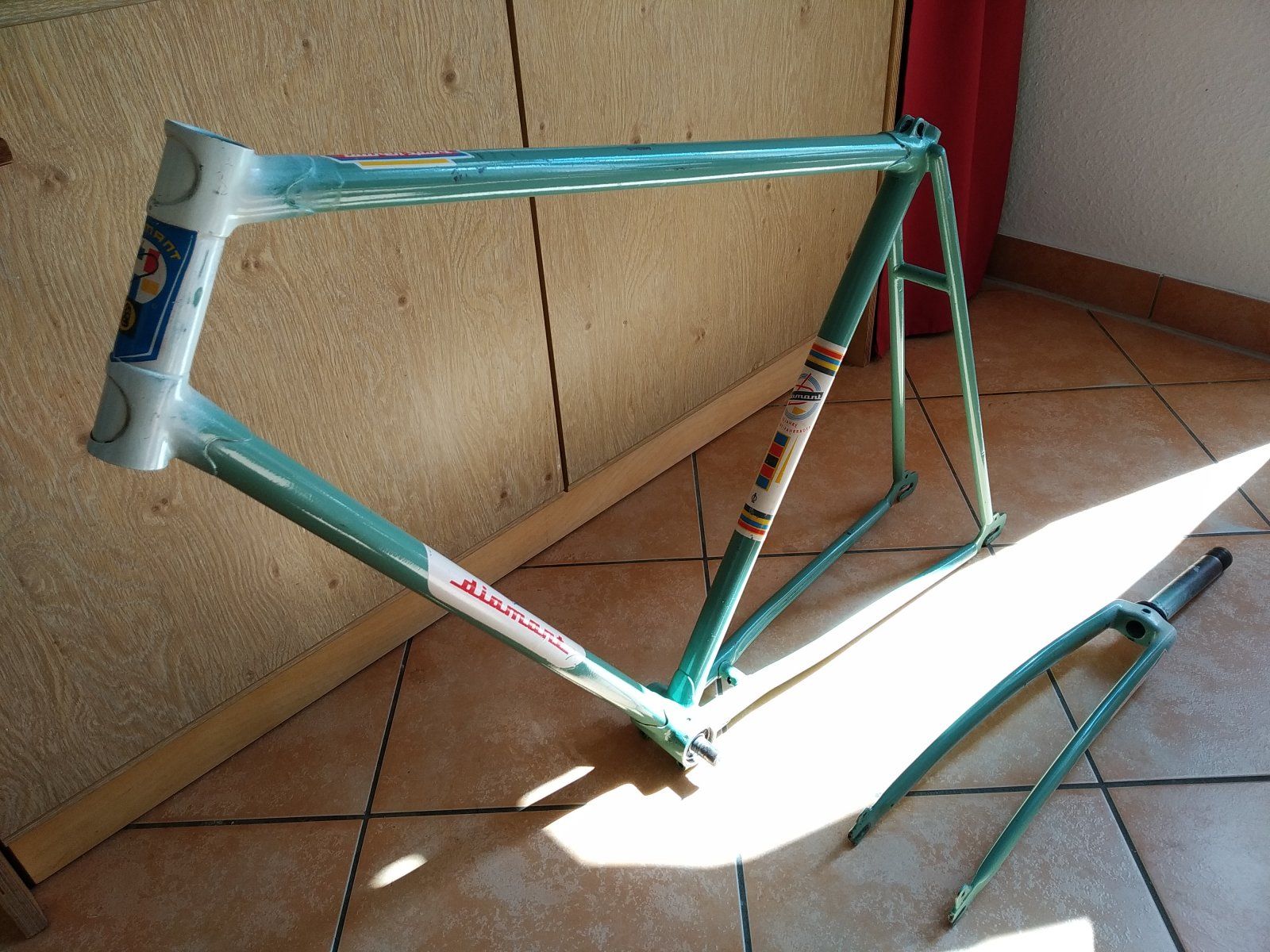

Hallo Zusammen,
mein Name ist Tim und ich lese in diesem Forum schon einige Jahre interessiert mit. Nun habe ich mich auch einmal angemeldet. Nach dem mir mein schönes Diamant Tourenrad 2015 geklaut wurde, hat mir der Onkel meiner Frau einen schönen Rahmen aus seinem Fundus vermacht. Wie das so ist, dauerte es eine (sehr lange) Weile bis ich mich jetzt endlich einmal aufraffen konnte, den Rahmen aufzubereiten und das Rad aufzubauen. Irgendwie kamen mir ständig andere Projekte dazwischen. ?
Der Rahmen gibt mir ehrlich gesagt ein paar Rätsel auf und ich hoffe, dass mir vielleicht jemand weiterhelfen kann, den Rahmen zu identifizieren. Die Rahmennummer ist 552809. Wenn man auf den einschlägigen Seiten schaut, ist der Rahmen dem Baujahr 1927 zuzuordnen.
Der Lochabstand am Steuerkopfschild beträgt 61 mm. Leider trägt der Rahmen das originale Schild nicht mehr, da er in den 70er Jahren offenbar aufgearbeitet wurde und neben einer neuen Lackierung auch zeitgemäßge Abziehbilder erhalten hat.
Bedingt durch die Gabel scheint das Rad für 26 Zoll Laufräder gedacht zu sein, 28 Zoll Räder würden passen, aber nur mit sehr dünnen Reifen.

Willkommen im Forum und Glückwunsch zu dem Vorkriegsrahmen!
Schade, daß das Steuerkopfschild nicht mehr dran ist, da steht der Typ ja sonst drauf...
Das Modell 48 hatte – nach den mir verfügbaren Bildern zu urteilen – solche Steuerkopfmuffen und auch die Sattelklemmung vorn. Allerdings müßte das für 28" Reifen geeignet sein. Andererseits muß Deine Gabel auch nicht zwingend die originale sein.
Später, ab 1930, gab es noch die Modelle 58 und 60, die mit 25" Ballon- bzw. 26" Halbballonreifen ausgestattet waren.
Ich will mich da mit Vermutungen gar nicht so weit aus dem Fenster lehnen, es gibt hier aber Forumskollegen, die sich mit Diamanträdern aus den 20er Jahren auskennen könnten, wie z.B. @kasitier und @Woody Rims (?).

Aus dem Stehgreif würde ich Modell 57 Rennrad sagen ... aber da sollten dann auch bequem 28" Laufräder reinpassen. Sonst Modell 58 oder 60? Das waren 26" Ballonrenner.
edit: Nochmal im AIdn geschaut, 58 und 60 kamen erst 1930 ... passt dann also nicht.
Wenn 28"-Räder wirklich nicht oder nur knapp passen, könnte es auch ein 26"-Sportrad gewesen sein.
Vor einiger Zeit ist ja schonmal was ähnliches aufgetaucht:
https://www.rennrad-news.de/forum/threads/diamant-bj-34-welches-modell.144541/
Und da es dort am Ende als irgendwie braunes Alltagsrad geendet ist, vielleicht noch die Empfehlung den inzwischen ja auch schon wieder historischen Zweitlack zu belassen und das Rad mit etwas mehr Freiheiten aufzubauen.
Habe ich bei meinem ersten Diamant-Vorkriegsrad damals auch gemacht und nie bereut:
https://www.flickr.com/photos/46002115@N05/albums/72157624702921601
Für Sportrad würde übrigens sprechen, wenn der Rahmen oben rechts am Steuerkopf auch dieses Loch für den Lenkerfeststeller hat.
