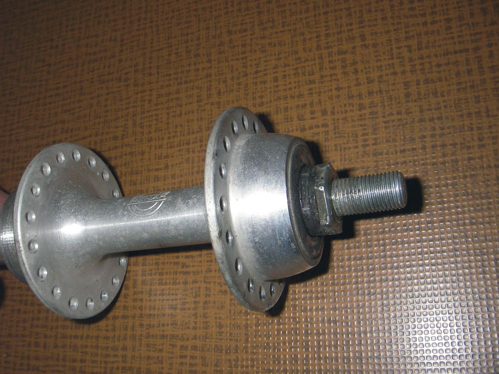

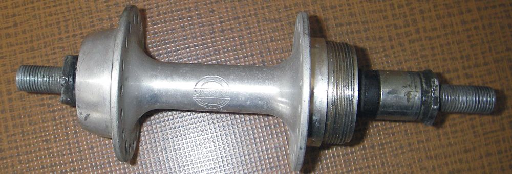

kann das jemand zuordnen, steht nicht im Wiki,
die Nabe sieht fast aus wie die Import Maillard Nabe vom Modell 35 721, mit RENAK Label ?
danke und Gruß

Anhang anzeigen 789966Anhang anzeigen 789967Anhang anzeigen 789968Anhang anzeigen 789969
Ich habe eben erfolglos im DDR-Fahrradwiki danach gesucht, aber dann fiel mir ein, wo ich sowas schon gesehen habe:
https://www.radgeber-brieselang.de/..._DE/?ObjectPath=/Shops/17801025/Products/1192
Das ist zwar eine Vorderradnabe, aber die sieht Deiner Hinterradnabe ziemlich ähnlich. @tommy14656 schreibt dazu in der Beschreibung:
„Hersteller: Renak und vermutlich Sachs
Zeitliche Einordnung: ca. 90er Jahre
Geschichtlicher Hintergrund nach unseren Recherchen: Um die Wendezeit gab es ein Joint-Venture zwischen Renak und Sachs. Sachs lieferte die Nabenkörper aus Aluminium, die Naben wurden dann bei Renak montiert und das Warenzeichen "Renak" eingeprägt.“
Ich glaube, ich habe auch so eine, nur mit dem Unterschied, daß statt der Renak-Prägung ein Sachs-Aufdruck drauf ist.
Demnach stimmt also die Annahme mit Maillard. Denn das war ja der Spezialist für Naben und Zahnkränze im Sax-Universum.

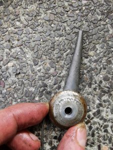

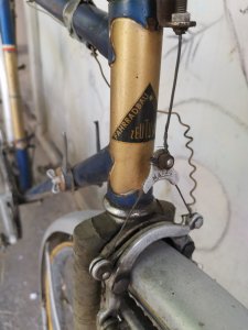

Ich habe vor kurzem ein Willy Elsner Rennrad für 30€ geschossen und bin nun dabei dieses wieder in Schuss zubringen. Dazu habe ich schon einen anderen Thread aufgemacht, teile es aber auch noch einmal hier mit euch:
https://www.rennrad-news.de/forum/threads/diamant-rennrad-restaurieren.168958/#post-4719700
Das Fahrrad gehörte einem Arzt der in den Westen gegangen ist. Dabei half der Onkel des Vorbesitzers und bekam dieses unteranderem als dankeschön. Die Teile waren damals wohl schon alle verbaut und nicht andersweitig ersetzt. Nur Schutzbleche wurden nachgerüstet.
Bremsen // Mafac Dural Forge
Tretlager & Kurbel // Stronglight
Lenker // Cinelli Milano
Umwerfer // Rasant
Schaltwerk // (S)charkow (XARbKOB)
Sattel // Unicanitor Brevettata
Laufrader // Grünert - Nachdem Logo konnte ich diese auf der Ende 50er bis 60er zuordnen
Vorbau // Elsner
Schalthebel // Huret
Rahmen // Willy Elsner Baujahr 1965
IMG_20200519_165527.jpgIMG_20200519_174447.jpgIMG_20200518_160012.jpgIMG_20200518_161358.jpgIMG_20200518_160110.jpgIMG_20200519_165807.jpgIMG_20200518_160110.jpgIMG_20200518_162646.jpg

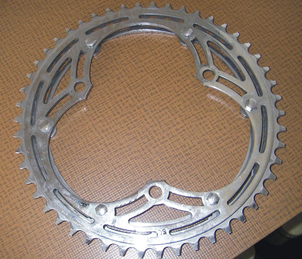

ich gehe mal davon aus, dass es sich um das Modell 48 bei dir handelt. Ab ca. 1927 wurden diese Muffen verbaut. Außerdem kam da zum ersten Mal die nach vorne verlegte Sattelklemmung zum Einsatz und ich glaube auch, das Ringlager sieht man sonst nicht so häufig. Werner Aidn beschreibt das in seinem Buch sehr gut und mit sehr vielen Bildern. Ich habe mal bei meinem 48er nachgemessen und komme auf einen Lochabstand von ca. 62. Allerdings wurde mein Rad auch zu DDR Zeiten fachmännisch überarbeitet und evtl. deshalb habe ich auch kein SKS mehr. Ich habe bei mir Holzfelgen drauf uns es sieht, finde ich, sehr gut aus. (Es ist eben ein Rennrad) Hinten habe ich eine Rücktrittsbremse drin, vorne gehört eine Felgenbremse rauf, die am Gabelholmen befestigt wird. Diese gibt's wahrscheinlich auch für hinten , wurde wahrscheinlich aber nicht original verbaut...
(Falls du was Neues aus dem Rad machen willst, was ich nicht empfehle, wäre ich an den Kurbeln und Kettenblatt interessiert.)
Vielen Dank für die Infos! Falls es möglich ist würde ich hier ebenfalls gerne Bilder von dem Rad sehen. Nach den Bildern vom Modell 48 die ich bisher gesehen habe scheint mein Rahmen ein anderes Modell zu sein. Bisher gehe ich davon aus, dass es sich um ein Modell 57 handelt.
Da ich das Rad so gut es geht mit den noch vorhandenen originalen Teilen erhalten möchte, wird die Kurbel samt Kettenblatt am Rahmen verbleiben.
Bei ebay Kleinanzeigen verkauft derzeit jemand ein so aussehendes Set:
Diamant Kurbel
