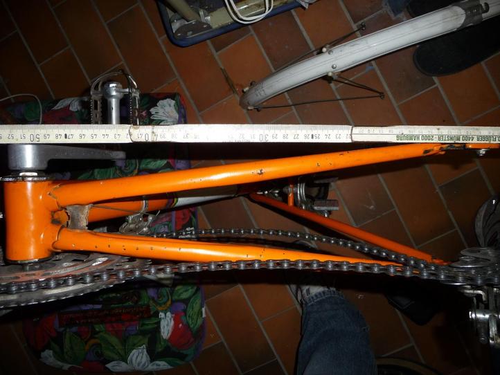

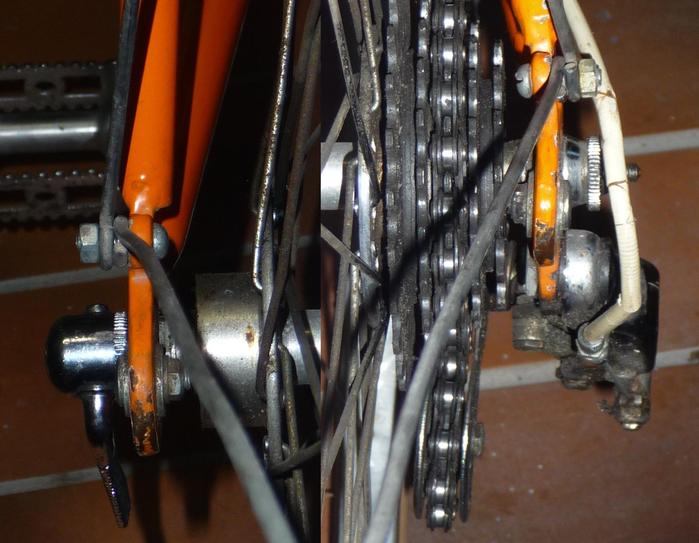

Beim ersten Putzen gerade ist mir aufgefallen, dass das rechte Ausfallende seitlich verbogen ist.... 😱
An der Seite sieht man, dass der Lack an einer Stelle kleine Sprünge aufweist, und das Schaltwerk sitzt nicht ganz gerade.... Mist... 🙁
Was meint ihr, kann man das noch richten? Oder sollte ich das besser so lassen, damit da nichts bricht?

Ich weiss das es spezielle Werkzeuge gibt um Schaltaugen zu richten, wie das bei einem kompletten Ausfallende aussieht kann ich allerdings auch nicht genau sagen.
Sieht auf dem Foto aber nicht so schlimm aus das ich es als irreparabel bezeichnen würde.
Das der Lack leichte Risse hat heisst ja noch nicht das auch das, darunter liegende, Metall Schaden genommen hat.
In jedem Fall würde ich aber, bevor du selbst versuchst das ganze zu richten, mal in einer guten Fahrradwerkstatt um Rat fragen.

Das Richten des Schaltauges dürfte für eine kompetente Werkstatt kein Problem darstellen. Aber, bevor du anfängst zu putzen, würde ich erstmal alles.....und ich meine alles.....abbauen. Dann kannst du besser putzen und eventuelle Schäden besser erkennen. Ein bisschen putzen reicht da nicht.
AW: Rost - was tun?
Schaltwerk abschrauben und zweites Hinterrad in das Gewinde im Schaltauge reinschrauben.
Dann das reingeschraubte Hinterrad parallel zum Hinterrad ausrichten. Schon hast Du das Schaltauge gerichtet.

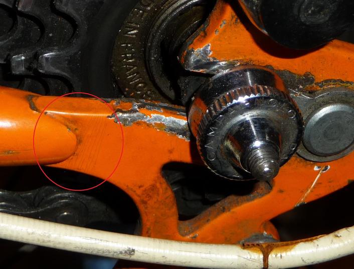

Hab's gerade zum Radladen gebracht. Die meinten der Rahmen könne deutlich geschwächt sein, da das Ausfallende selbst schief ist, und nicht nur das Schaltauge... 😱🙁
AW: Rost - was tun?
Übel... allerdings muss man bei Radläden auch immer bedenken das die einem natürlich am liebsten ein neues verkaufen würden...😉
Haben die sich denn zur Möglichkeit das Ausfallende zu richten geäussert?
AW: Rost - was tun?
Damit kannst du nicht einfach in irgendeinen Radladen gehen. Ich habe da auch schon so viel Unfug gehört… Andererseit müssen die im Radladen ja auch garantieren, dass es hält, wenn sie's gradebiegen. Jedenfalls solltest du wirklich jemanden fragen, der sich damit auskennt. In Berlin gibt's z.B. die Fahrradfritzen. Wo kommst du denn her? Vielleicht hat ja jemand hier nen Tipp. Ich glaube schon, dass es richtbar ist.

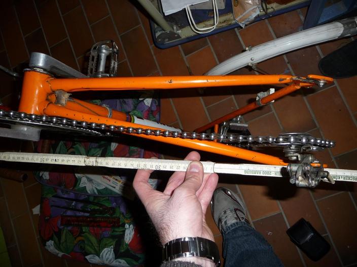

ich hab's im Radladen gelassen - meint ihr, das ist ein Fehler, und die könnten's total vermurksen? Wenn ja würde ich's ganz schnell zurückholen!
Viele Grüße!
Ich kann deinen Radladen nicht beurteilen, würde es im Zweifel aber lieber abholen. Nach Berlin kannst du's schicken, aber wenn es vor Ort eine Möglichkeit gäbe, dann ist das sicher einfacher. Erst mal komplett zerlegen und reinigen.

@duc750: Danke für den Tip, aber ich hab's gestern zu spät gesehen, nachdem ich schon da war und nen Termin vereinbart hatte... - Ja, ich wollte zwar erst heute hin, aber die Sache hatte mir keine Ruhe gelassen. Passte aber zeitlich ganz gut, als ich vorhin da war konnt' ich's auch sofort mitnehmen.
The News:
Mein Eindruck von Start u Ziel ist sehr gut, und der Besitzer war auch echt nett. Kann ich wirklich weiterempfehlen.
...und er hat es geschafft das Ausfallende zu richten! 🙂 Er meinte, es sei zwar ganz nett verbogen gewesen, aber auch nicht so schlimm, als dass das die Stabilität des Rahmens beeinflussen würde. Kurzum: Sollte wohl halten. Kann gar nicht sagen wie erleichtert ich bin. 🙂 Bevor ich's vergesse, die Schaltung nachjustiert hat er auch. Hat insgesamt 20€ gekostet, und ich denke das war ein sehr fairer Kurs.
