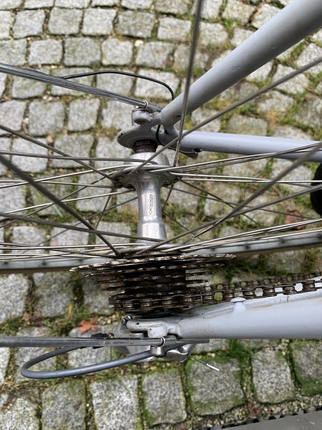

Glaube es ist eine Nabe mit Freilauf soweit ich das noch weiß
Hallo, ich habe das Problem, dass mein Ritzelpaket plötzlich durchdreht und Fahren dadurch nicht mehr möglich ist. Das Rad ist immer super gefahren. Das einzige, was ich vorher gemacht habe, war alles neu zu fetten. Das Rad liegt mir sehr am Herzen. Hat jemand eine Idee, woran es liegen könnte?
Laut Bild Kassette.
img_1424-jpg.1198926
Das Problem gilt für Schraubkränze, Freilaufkörper von Kassettennaben oder auch Nabenschaltungen. Bei allen versuchen, das Fett zu verdünnen, bspw. mit Öl. Es reicht schon, wenn man an den Dichtungen vorbei Öl einflößen kann , auch in geringen Mengen. Bei einer Torpedo einfach Schaltkette raus, da reinsprühen, reintröpfeln.
