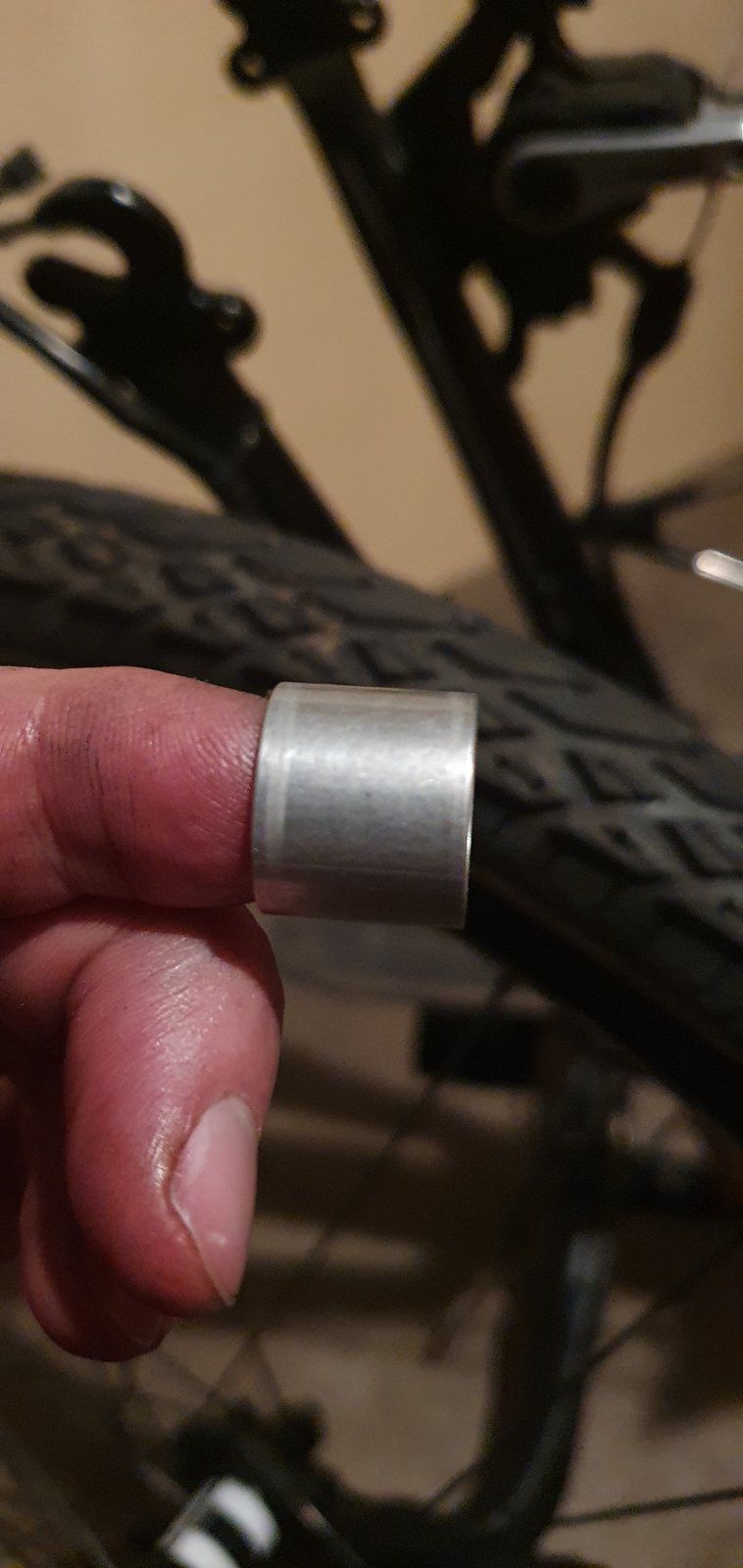

Hallo Leute,
Ich habe das Problem, dass der Freilauf rattert und etwas vibriert. Man merkt es, wenn ich das Fahrrad am Sattel hoch hebe und in die Pedale trete, dass es frei dreht. Dann spürt man auch Vibrationen am Sattel.
Nun wollte ich dem Fehler auf die Spur gehen und habe das Rad auf den Kopf gedreht und das Hinterrad drehen lassen. Auch die Pedalen laufen etwas mit.
Dann ist mir aufgefallen, wenn ich auf das ritzelpaket drücke, während das Rad sich dreht, ist das Vibrieren weg und es hört sich auch besser an. Den Freilauf habe ich nun gewechselt, aber das Problem besteht weiterhin.
Dann ist mir aufgefallen, dass Spuren an der Distanzhülse sind.
Ist evtl meine Nabe Verbogen?
Wenn ich fahre, merke ich von all dem nichts.
Ich hatte letztens das Rad zum zentrieren gebracht. Danach ist es mir aufgefallen.
Habt ihr Tipps für mich? Oder ist das evtl normal?
Es handelt sich um den Ratchet Verlauf. Die Zahnscheiben habe ich auch getauscht und alles mit dem Spezialfett gefettete.
Viele Grüße,
Sammo
