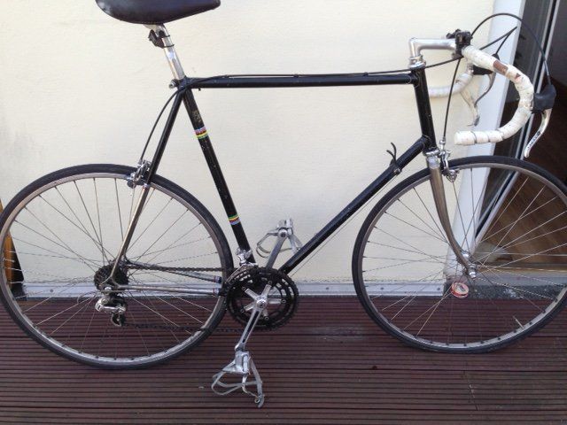

Rickert Spezial "Aufrüstung"
Inzwischen hab ich die Gabel draußen ;) War doch nicht so schwierig wie gedacht. Jetzt kommt die Tage dann auch das Innenlager.

Also ein paar Werkzeuge und Mittelchen sind schon eingetroffen, inklusive des Kurbelabziehers. Leider hab ich es nicht hinbekommen, trotz SuFu und google, meine Kurbel von dem Rahmen zu trennen.... Es scheint einfach nicht zu passen....
Ich habe das Werkzeug von BBB... Das dreht sich auch gut rein, aber die Schraube, die dann in das Kurbelinnere gedreht werden soll, kann überhaupt nicht passen... ich häng mal ein paar Bilder an, vielleicht hat ja jemand einen Tipp für mich?

mhhh.... Also ich hab es gerade nochmal versucht, auch mit Hammerschlag auf den Kurbelabzieher tut sich da gar nichts....
Diese Art Schraube von dem Kurbelabzieher soll also nicht in das Gewinde reingehen, in dem vorher die Schraube war, die man erst abnehmen muss? Der Kurbelabzieher "drückt" damit quasi die Kurbel nur raus?
Wenn das stimmt, dann ist wahrscheinlich mein Hebel einfach zu klein und/oder ich hab nicht genug Kraft....
aaaargh. den hammer braucht man eigentlich gar nicht.
das innere Gewinde wird ganz zurückgedreht, dann kommt das große Gewinde in die Kurbel, dorthinein wo zuvor die Staubkappen der Kurbel befestigt waren. Gut und tief reindrehen, da sich sonst das Gewinde verabschiedet. Vorher sicherstellen, dass sich dort keine Unterlegscheiben von den Befestigungsbolzen mehr befinden! Dann das innere Gewinde reindrehen - wird dann mal etwas schwergängiger, bleibt aber ein cremiger Druck und dann kommt die die Kurbel sanft entgegen... Nein, das innere Gewinde des Abziehers muss nicht in das Gewinde der Welle für den Befestigungsbolzen. Es drückt nur auf die Innenlagerwelle und somit die Kurbel vom Vierkant der selbigen...
