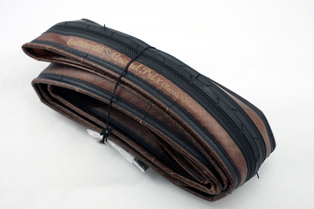

Ich weiß es entspricht nicht dem allgemeinen Geschmack des Klassik Liebhabers, ich finde es ganz chic im Moment. Wenn die Reifen durch sind kommt vielleicht auch noch mal was anderes, klassischeres weiß.

Das Orange vom Lenker und den Zügen kommt ganz witzig, wie ich finde. Aber halt die Reifen - das würde viel ausmachen - und ruhiger wirken - wenn es zumindest die Gleichen (und nicht die orangenen) wären...

- ja, bitte andere reifen und dann auch vorne den schlauch tauschen, das extralange ventil gehört in eine hochprofilfelge, die ja glücklicherweise nicht ans rad gekommen ist.
