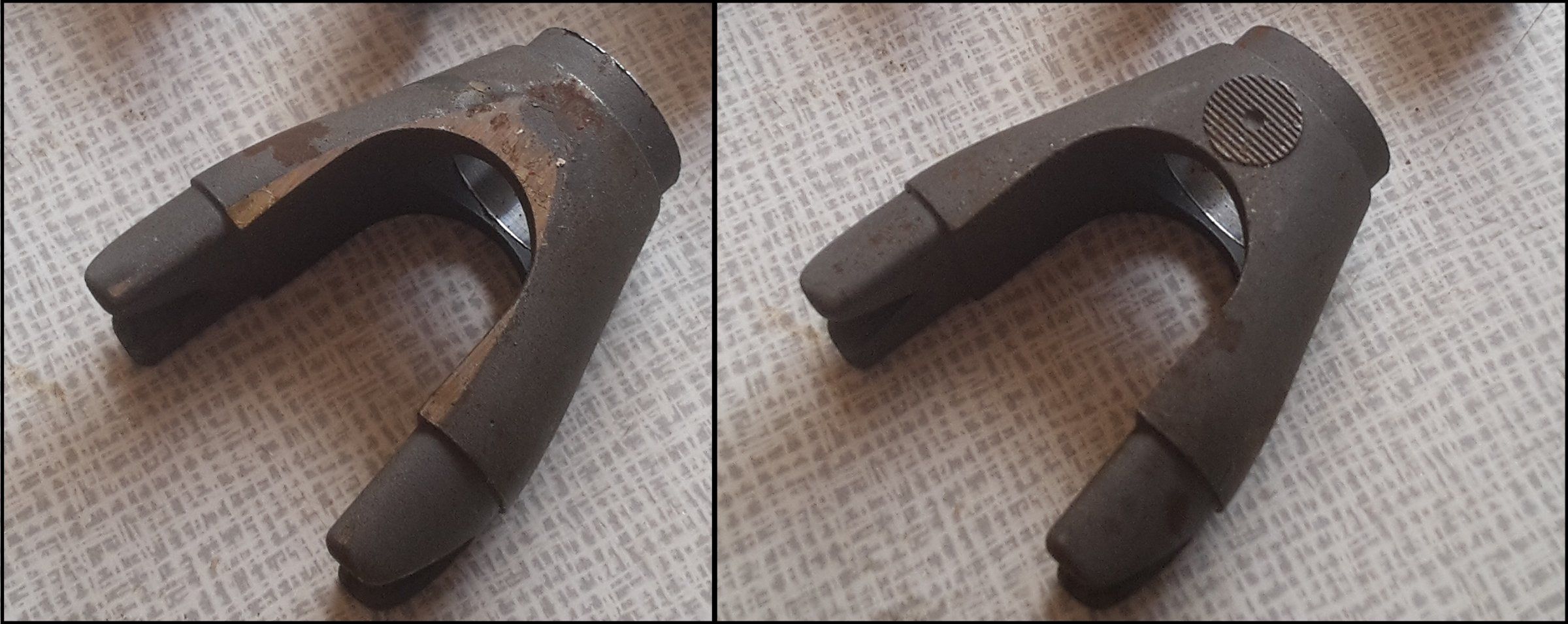

Feingußgabelkopf
Ja die wurden zum Ende hin mit eingekauft ;)

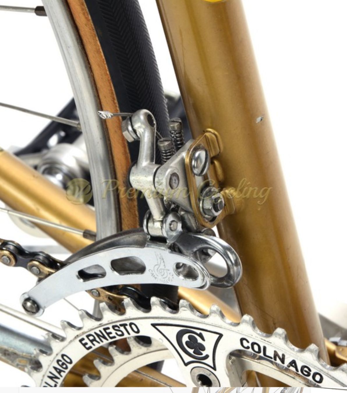

Hier ist auch so eine Schelle verbaut.
Gab es denn da spezielle Campa Umwerfer für diese Aufnahme?
Denke die rundung wurde weggefeilt und ein gewinde für die zweite Schraube oben geschnitten damit er sich nicht dreht.
Sind vielleicht die ersten Prototypen gewesen nach den Schellen.käme ja zeitlich hin
Wieso kam man überhaupt auf die Idee gerade Ösen zu verwenden wenn die Campa Umwerfer schon von beginn an gewölbt waren? :idee:
In der Nordstraße wurden die Umwerfer ja, wie bereits erwähnt, ebenfalls umgearbeitet. Pyttel meinte zu mir, dass die Alublöcke komplett neu gefertigt wurden. Allerdings lässt die Begutachtung von original erhaltenen Rädern eher darauf schließen, dass die Campa-Alublöcke auch einfach nur plan gefeilt wurden. Als Sicherung vor dem Verdrehen wurde einfach eine kleine Nase stehen gelassen.
Das habe ich mir auch gedacht aber der Umwerfer kann ja bisschen jünger sein:confused:
Vielleicht war das später dann die beste Alternative zum vorherigen gebastelten?
Auf jeden Fall interessant :)
Ja diese rundung am anlötteil und am Umwerfer ist eine sehr gute einfache idee gewesen. Er kann sich dann nicht mehr wegdrehen und ist nach oben unten und seitlich verstellbar.:)
Vielleicht hatte ja auch einfach der leitende Ingenieur etwas getrieft :D :D :D
Andererseits spart man bei der Varinate mit dem geraden Blech wieder etwas Gewicht im Milligram-Bereich. Schließlich kann ja das Alu vom Umwerfer weggefeilt werden! :daumen: :bier:
Ist aber weniger aerodynamisch, weil das grade Blech ja wie eine Schrankwand im Wind steht, während bei den gebogenen Blechen der Wind sauber nach hinten abgeleitet wird.
