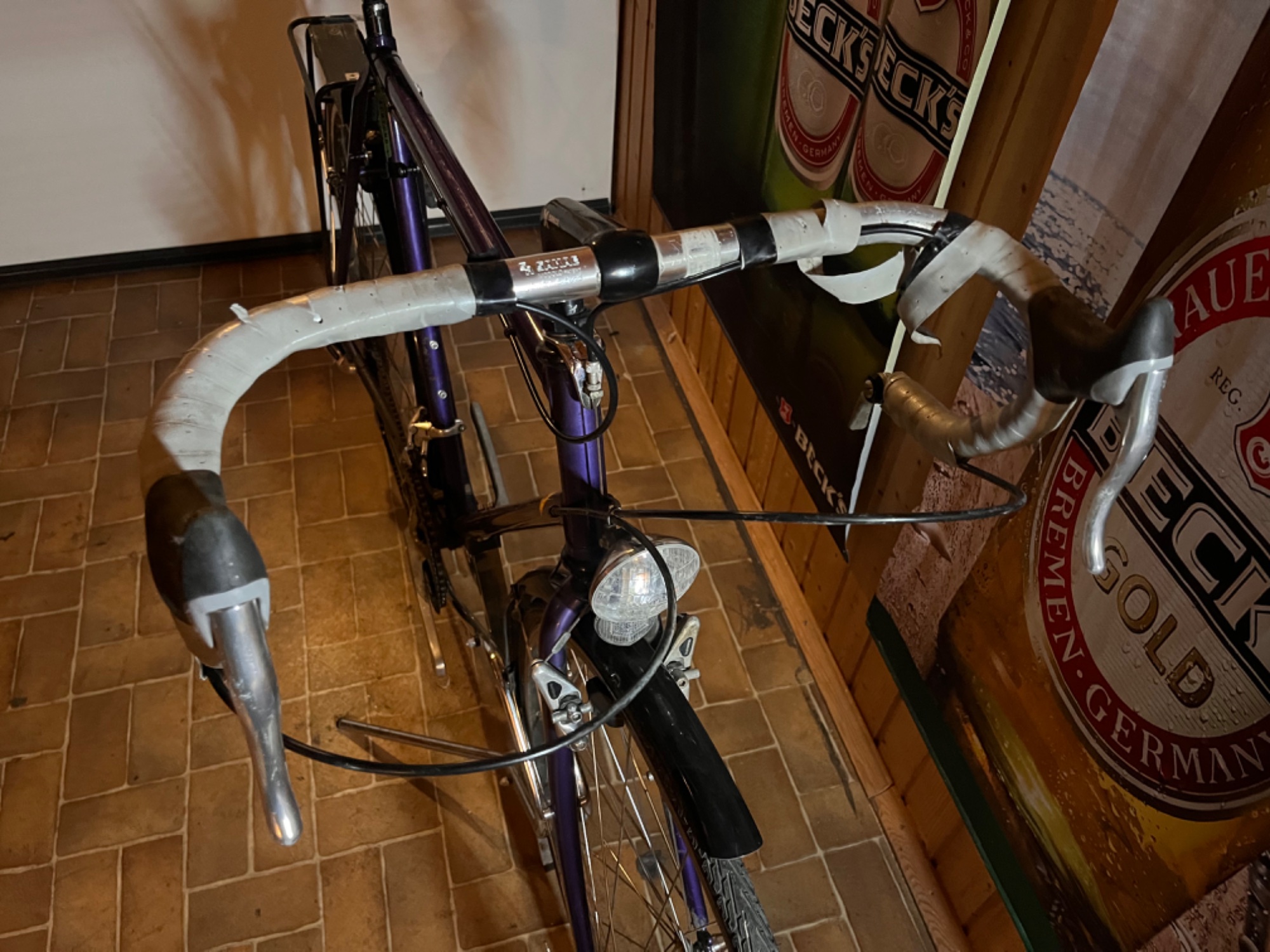

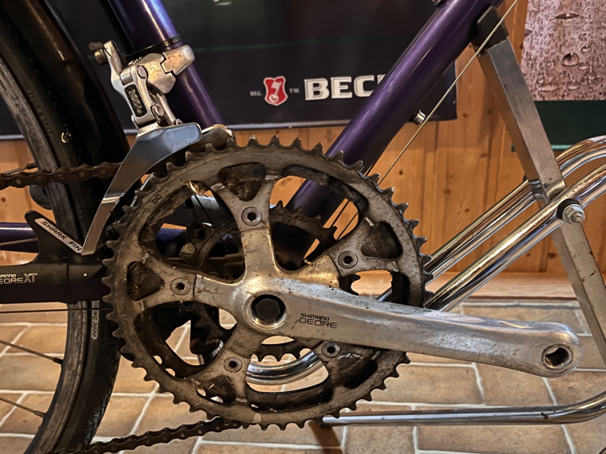

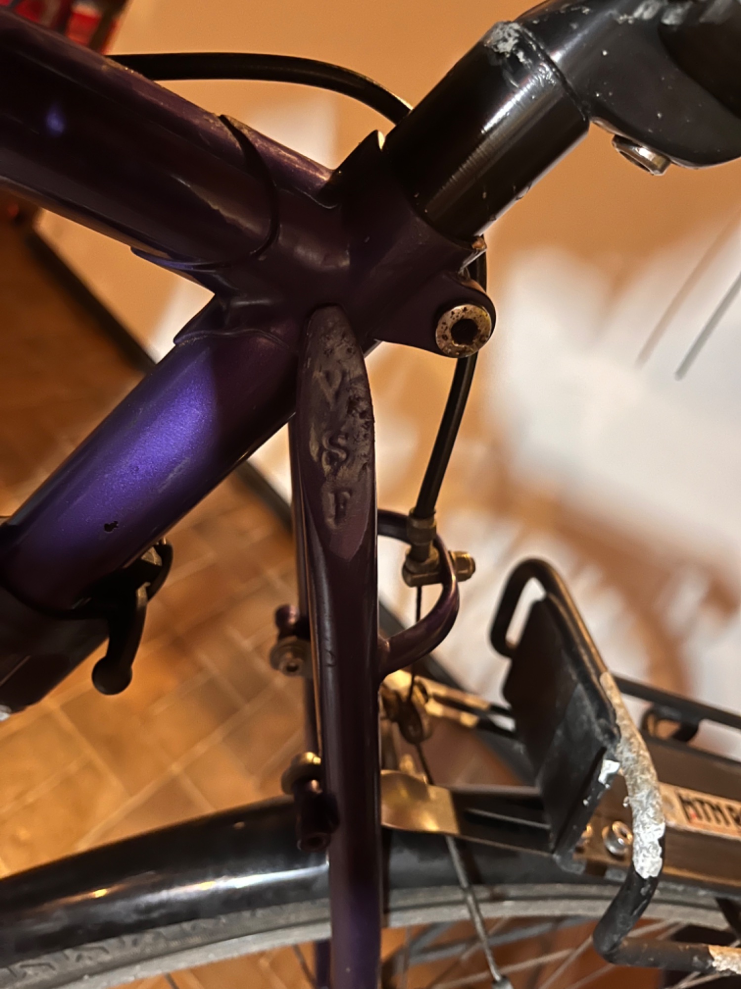

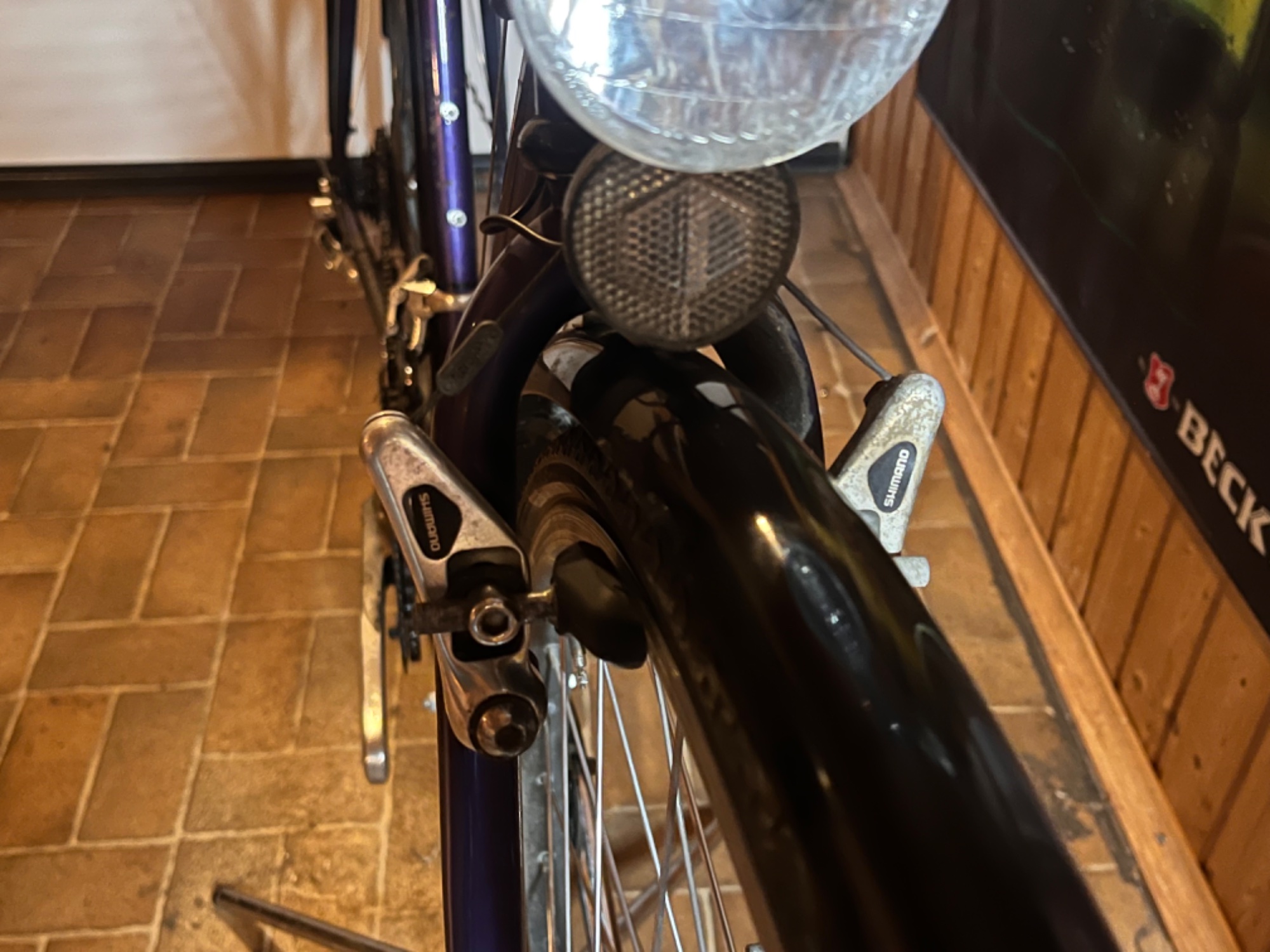

Moin!

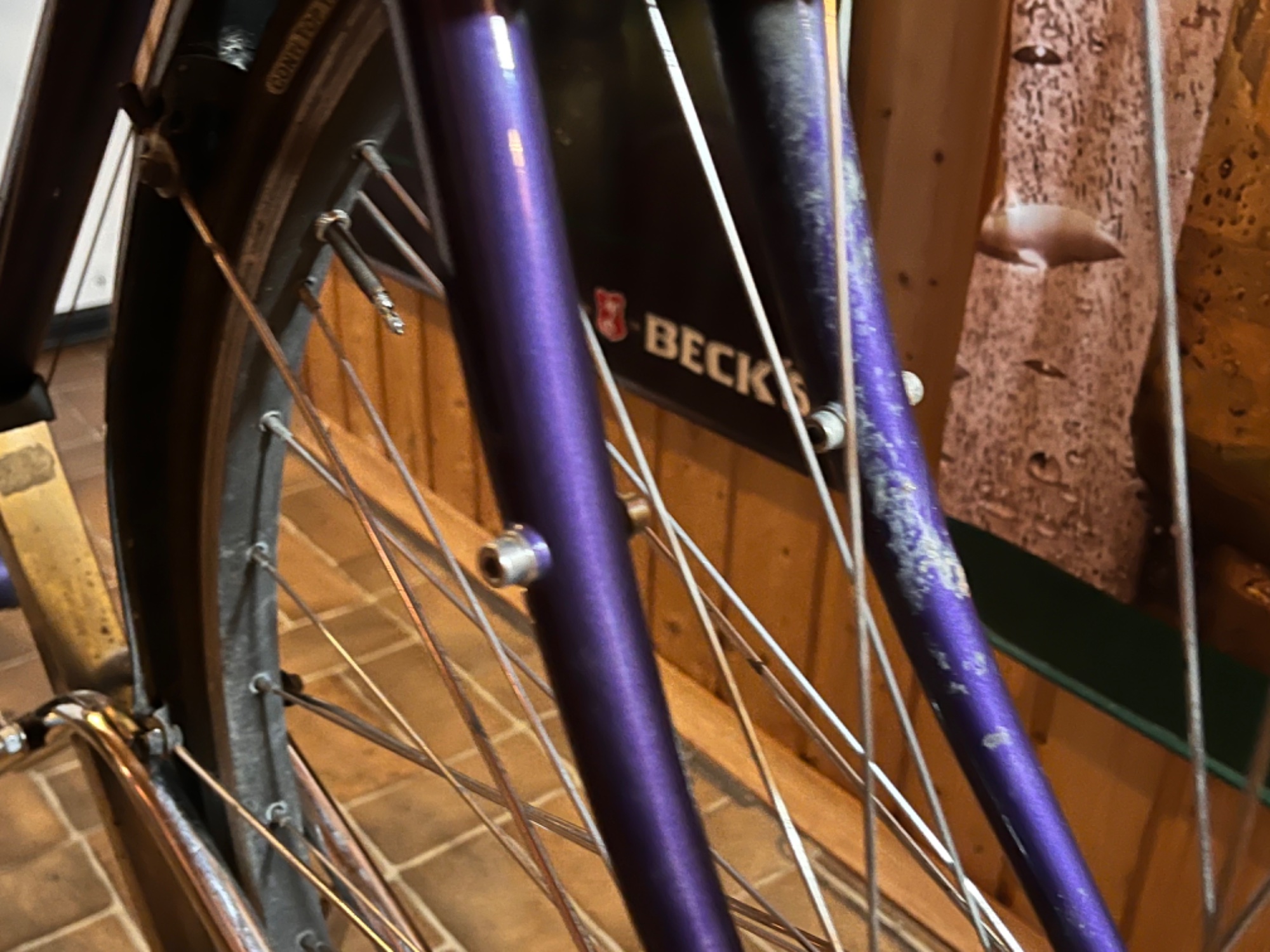

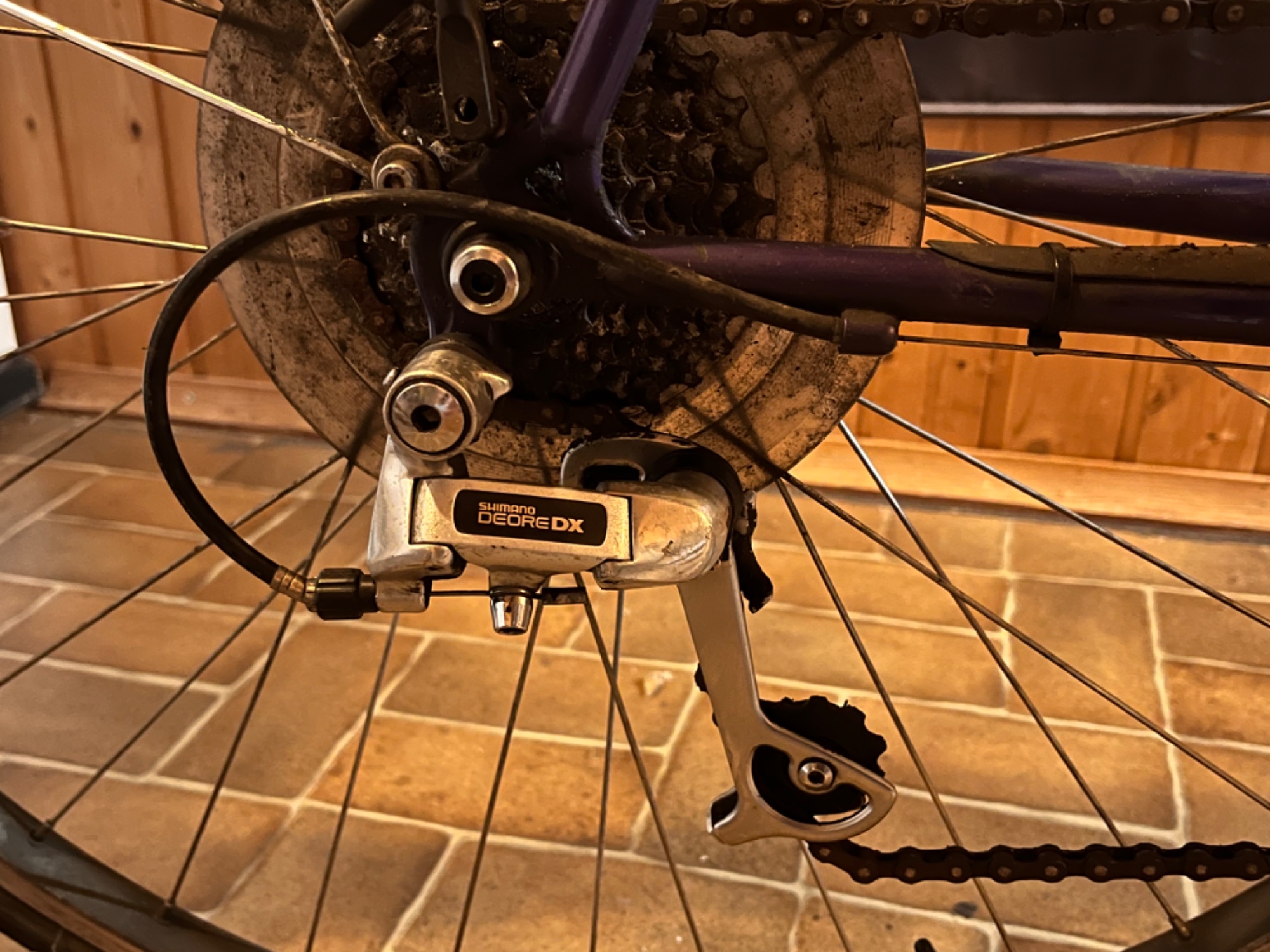

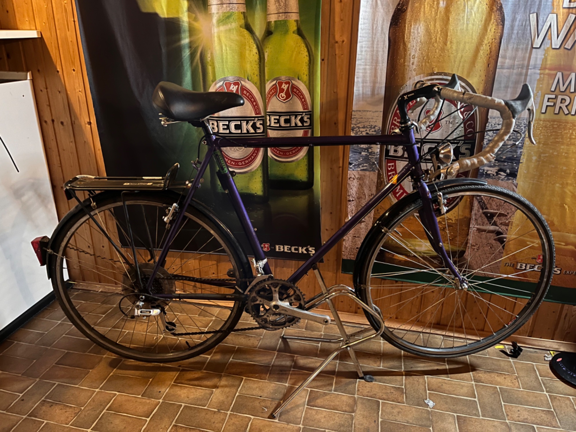

Ich habe mir heute mein erstes Reiserad gekauft. Es handelt sich um ein VSF Fahrradmanufaktur Randonneur, vermutlich von etwa 1991-93.
Es ist eine klasse Basis mit den Canti-Bremsen, der angenehmen Geo, und den vielen Ösen für GT, Schutzbleche und Trinkflaschen.
Das Rad ist zur Zeit nicht fahrtüchtig und einiges muss getan werden. Das Rad soll komfortabel und zuverlässig werden, nicht unbedingt endlos schick. Daher habe ich überlegt, die Lenkerendschalthebel gegen STIs und den Rollendynamo gegen einen Nabendynamo zu tauschen. Eure Gedanken / Meinungen würden mich da sehr interessieren! Der Rahmen hat 130mm EBB, d.h. man könnte sehr eine moderne 10-fach RR-Gruppe einbauen, anstelle der 7-fach MTB-Gruppe.
Ich hätte dazu direkt einige Fragen, ich hoffe, ihr könnt mir da helfen.
1. Die Laufräder müssen vermutlich ausgetauscht werden, die sind beide ziemlich durch. Realistisch betrachtet fahre ich zu 90% auf glattem Asphalt, demnach täte ich gut daran, einen Rennrad-LRS zu verbauen, richtig ? Oder wäre was spezielles für Reiseräder - bedingt durch das eventuelle Gewicht, was ich mitnehme, sinnvoller?
2. Wie sieht es aus mit dem NaDy, sind die günstigen Shimano Modelle wesentlich „schlechter“ als die teuren von Son oder Shutter precision?
3. Gibt es Empfehlungen für STIs die sich mit Cantis bewährt haben? Und sollten die alten Deore DX Cantis gegen was modernes getauscht werden, weil die eine bessere Bremsleistung liefern? Bei den STIs hier sieht man oft diese silbernen mit den gelockten Schalthebeln, die sehen sehr schick aus.
4. Gilt es sonst etwas zu beachten / zu bedenken? Für hilfreiche Hinweise, Ideen und Inspiration bin ich immer offen!
Ich danke euch für eure Zeit !
Viele Grüße

Ich würde das Rad erstmal provisorisch wieder fahrbereit machen, und testen ob der Rahmen von der Geometrie und Fahrverhalten zu dir passt, bevor du da Geld versenkst, und nachher passt irgendwas nicht, und du bist enttäuscht. Habe ich oft genug erlebt bei mir!
Ich würde wenn du wirklich viel fahren willst, bei der bewährten 7-fach Technik bleiben, auch Lenkerendschalthebel haben ihre Vorteile.
Klar hat ein leichter LRS Vorteile, aber du machst aus so einem Rad kein Rennrad durch einen Rennrad LRS , oder Komponenten.
Wichtig wäre noch zu wissen, was genau du mit dem Rad vor hast, also wie es genutzt werden soll.
Ich würde einen Nady mit moderner Beleuchtung nachrüsten, sonst nur Verschleißteile ersetzen, schöne Bereifung , z.B Panaracer, und gut ist.

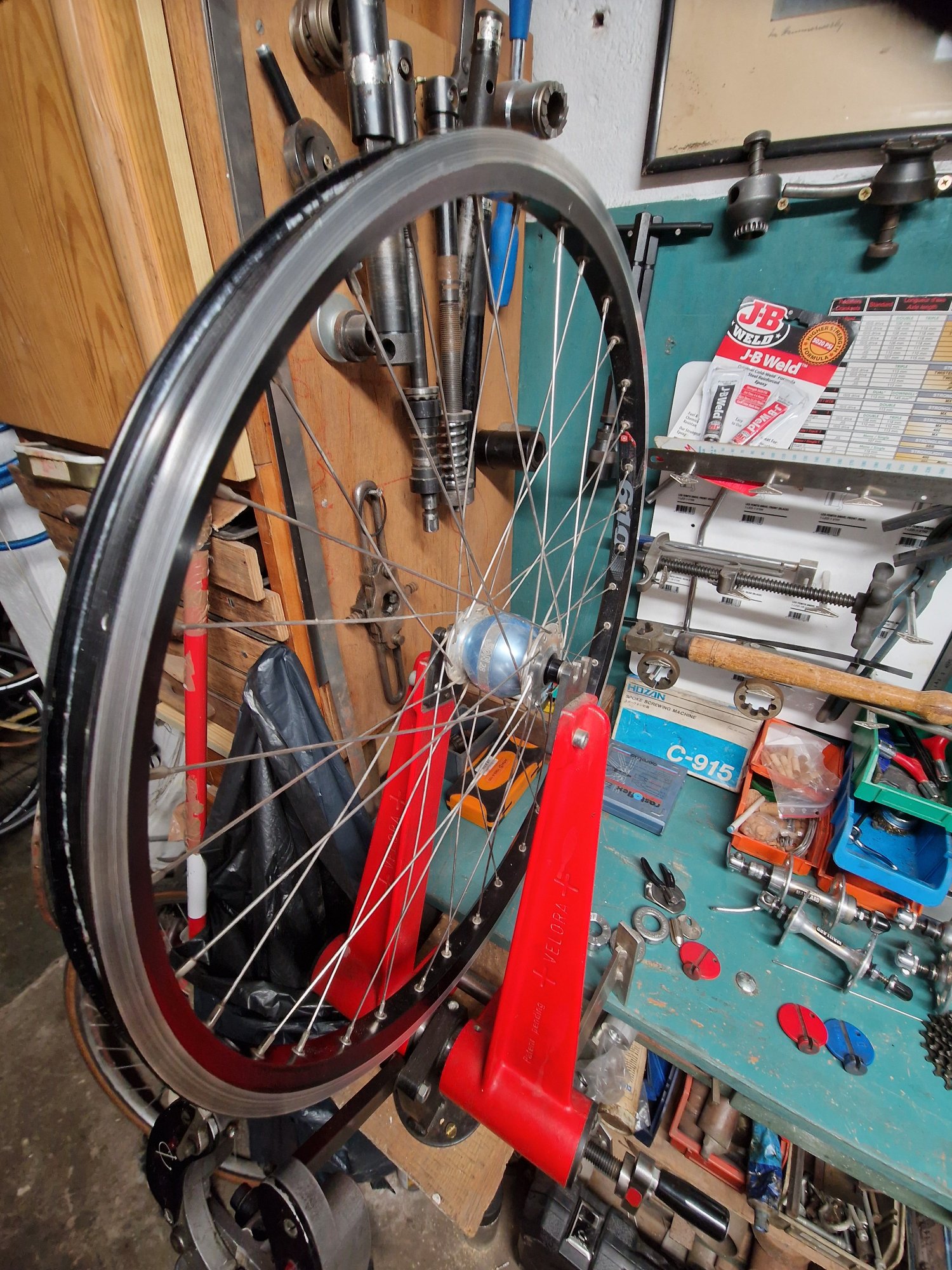

So ein Son muss nicht teuer sein, dieses 26er Laufrad habe ich durch einen Tipp vom netten
@Anma1975 für unter 50 aus der großen Bucht bekommen, hier beim Ausspeichen.
Solche Tipps würde ich auch gerne mal erhalten. :rolleyes:
Wenn also jemandem mal ein gebrauchter SON (für 26" bis 28" Laufrad, für Felgenbremsen und mit 32 Loch, egal ob silber oder schwarz), relativ kostengünstig auffallen sollte, darf man mir gerne den entscheidenen Kauf-Tipp geben. 😇

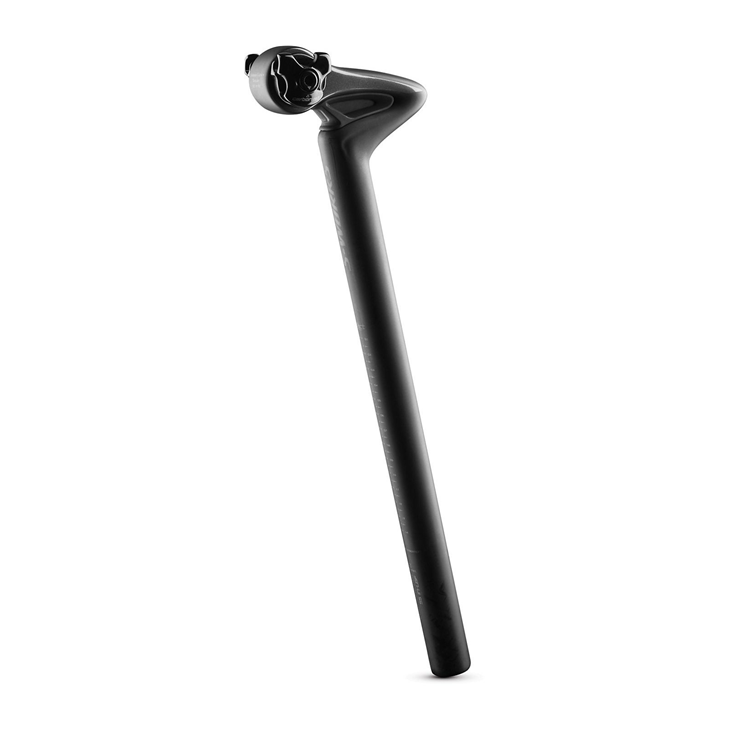

Ich liebe ja abstruses Zeugs.. Meinungen frei, gerne Erfahrungsberichte
https://www.mammothbikes.com/de/sattelstutze-specialized-cg_r-carbon-272/p-156389
man hat es mir so erklärt, daß man die Neigung der Stütze im unteren Teil verstellt, der dann im Sattelrohr verschwindet. Ist sicherlich erstmal ne blöde Arbeit bis es passt, aber macht man ja nicht wirklich oft (außer vielleicht beim Wechsel auf Winterschuhe etwas höher usw). Es gibt diese Stützen auch als S14 und S15 von Canyon, die auch einen anderen Kopf für ovale Sattelstreben anbieten. Den kann man auch umdrehen und verändert so den Setback. Bei der S14 kann man dann -10mm und +2mm Setback einstellen, bei der S15 sind es +13mm und +25mm. (also leichte Fast Forward Position mit der S14 möglich).
https://www.canyon.com/de-de/fahrradzubehoer/fahrradteile/anbauteile/sattelstuetze-sattelklemme/canyon-s14-vcls-2.0-cf-sattelstuetze /148286.html
https://www.canyon.com/de-de/fahrra...yon-s15-vcls-2.0-cf-sattelstuetze/148287.html
Leider kann ich dir auch keine Erfahrung damit mitgeben. Sie schwebt schon seit einiger Zeit durch meinen Kopf. Angeblich bewegt sich im unteren Teil nichts an den Blattfedern, so daß man dort auch gut ein Rücklicht befestigen könnte.
Angeblich würde sie bei höheren Gewichtsklassen deutlich schwingen und ich bin mir wirklich nicht sicher, ob mir das gefallen wird.
Habe die Canyon-Version. Die funktioniert wie beschrieben, braucht aber (für mich) ein wenig Auszug/Federraum überm Rahmen. In meinem Fall ist die an einem Rad mit geslopten Oberrohr und vergleichsweise dünnen Reifen (30 mm) im Einsatz und liefert halt ca. 1 cm Federweg, die sich aber sehr fest anfüllen. Wie weiter oben beschrieben, ist am unteren Ende der Sattelstütze eine Verklemmung der beiden Teile, die die Sattelneigung festlegt.
Zwei, drei Nachteile, die aber sehr individuell sind: Di2-Batterie geht nicht in dieser Sattelstütze, die müsste an anderer Stelle platziert werden. Und die Stütze lässt sich nicht kürzen, falls man Gewicht sparen möchte oder an irgendwelchen Flaschenhalterbohrungen/Bohrungen für Bikepacking-Taschen nicht vorbei kann. Und es gibt natürlich keine Einstellung auf unterschiedliche Körpergewichte, wie das vielleicht mit anderer Technik möglich wäre.
