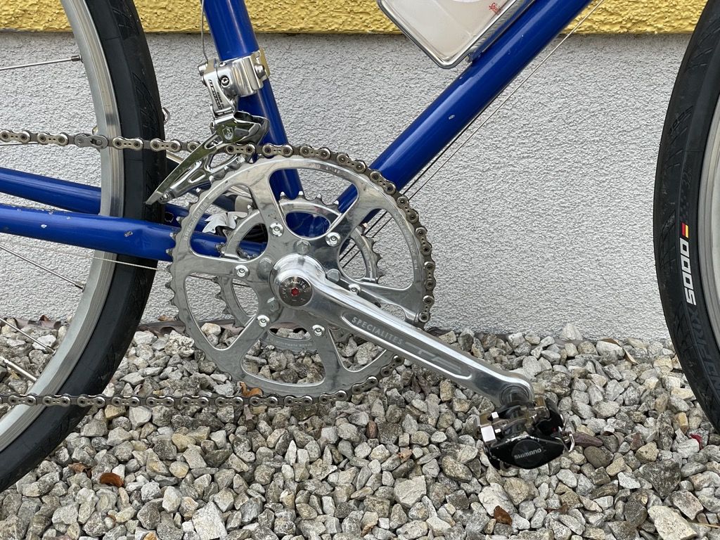

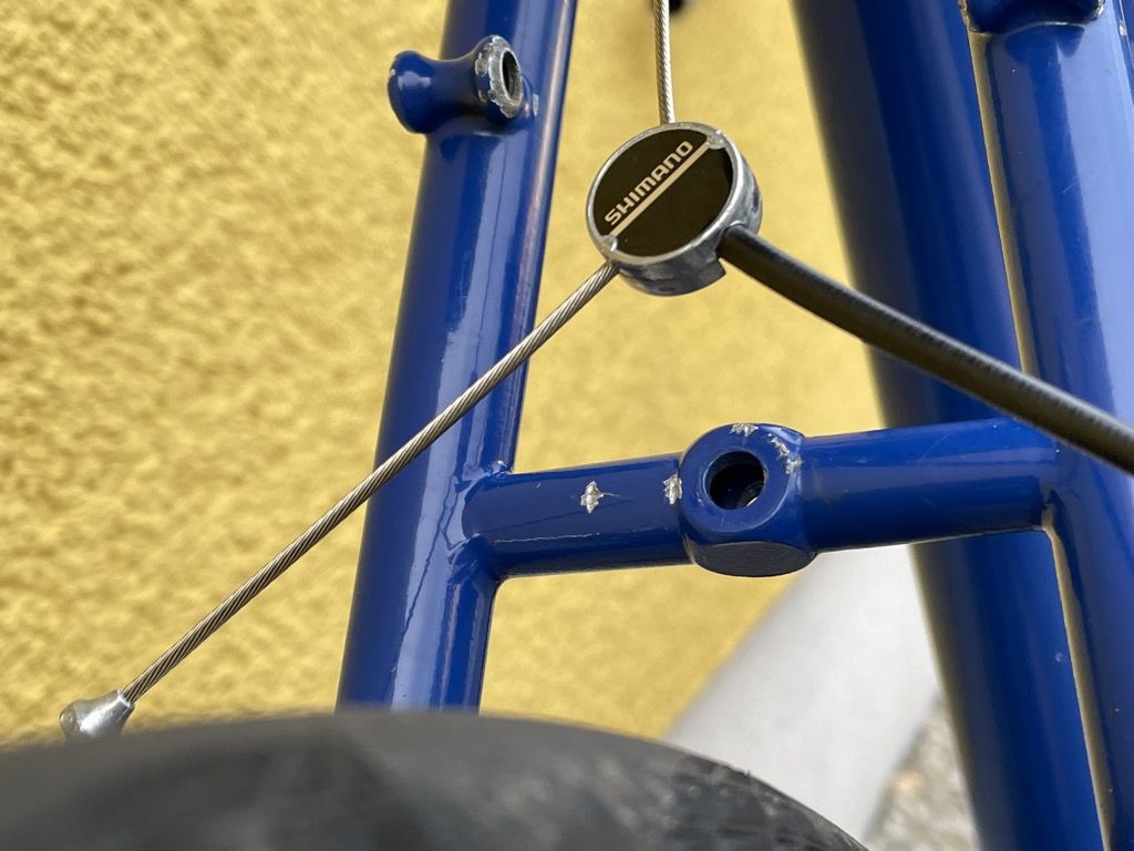

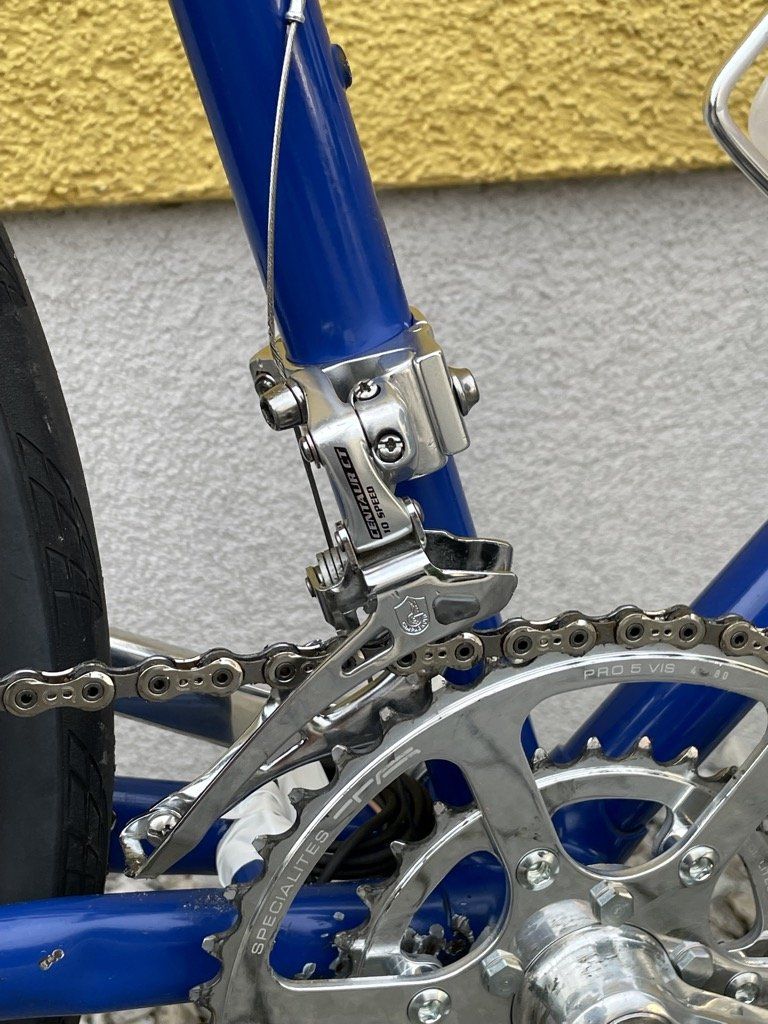

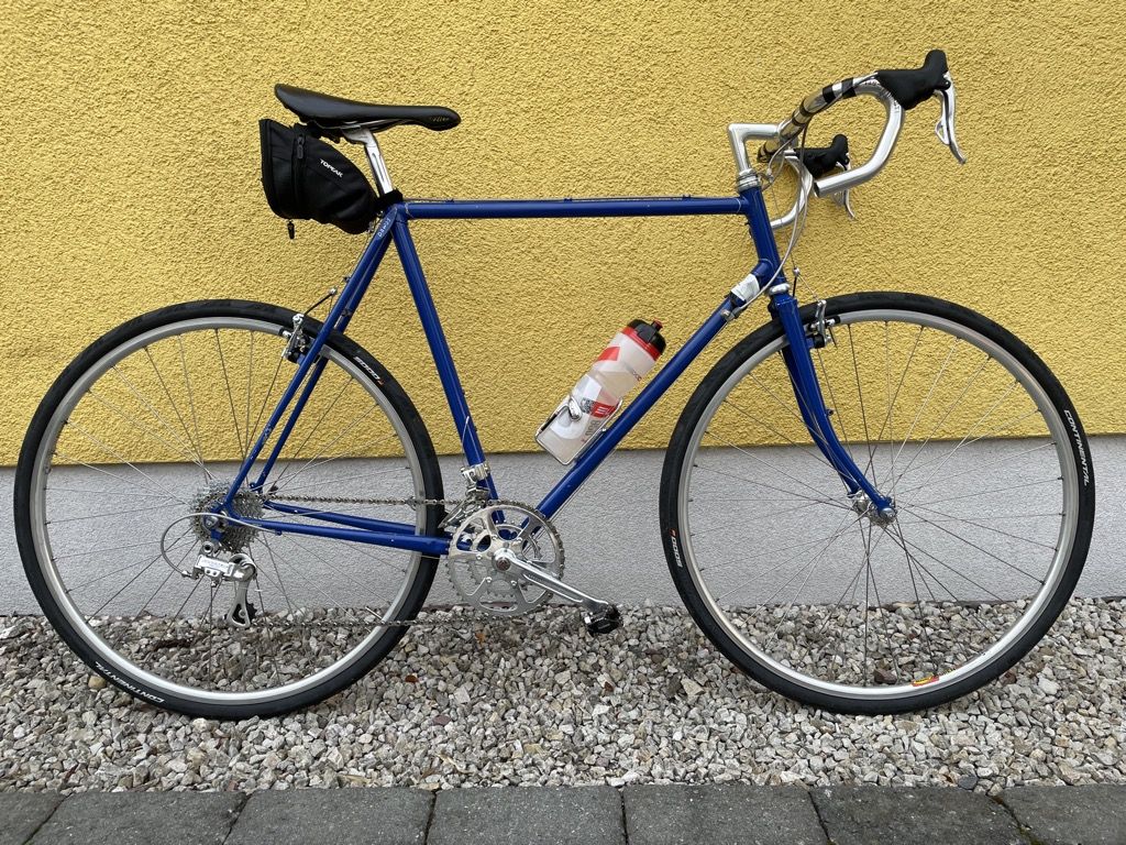

Heute stand die Einstellfahrt mit meinem Tourenrad an. Der Rahmen ist wohl ein Dawes Galaxy. Strukturell ist alles in Ordnung, er hat aber schon einige Einschläge mitbekommen. Das Rad erhält noch Schutzbleche und vorne einen Gepäckträger für eine Lenkertasche. Eine Satteltasche von Carradice habe ich schon, beides zusammen sollte eigentlich für Touren durch die Alpen reichen wenn ich statt Zelt die Kreditkarte mitnehme.
Zwei Fragen haben sich bei mir jetzt ergeben:
- beim Schalten vorne vom großen auf das kleine Kettenblatt landet die Kette oft zwischen den beiden KBs. Liegt das an einer schlechten Einstellung oder an der Kombi von Campa Umwerfer und TA Kurbel / KB?
- der Bremssteg hinten ist nur horizontal gebohrt, unter nicht. Habt Ihr da eine Idee wie ich das Schutzblech elegant befestigen kann? Zwei L-Winkel vor/hinter dem Bremssteg finde ich zB nicht elegant.
Und Ja, der Lenker gehört noch gedreht.
Danke!

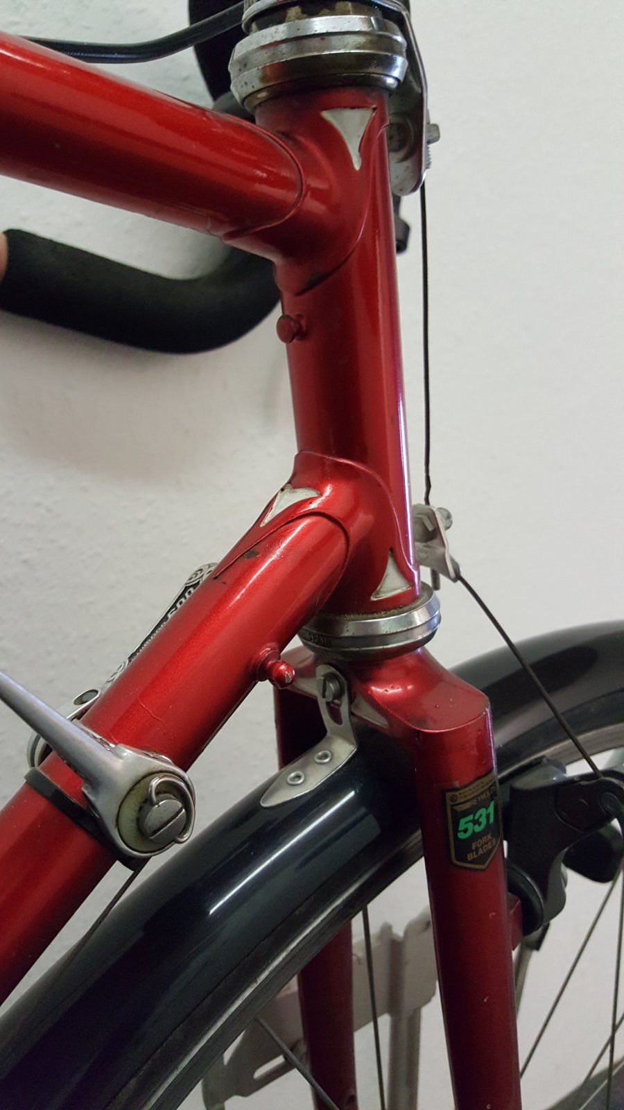

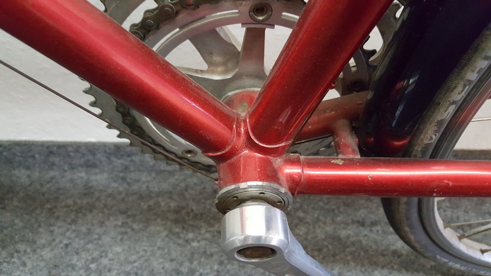

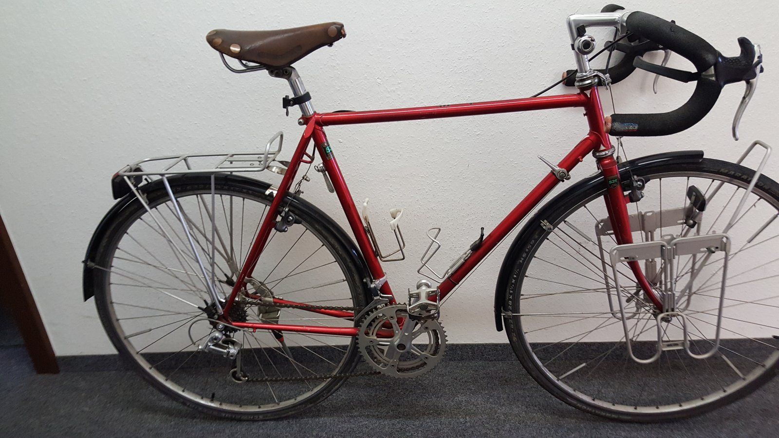

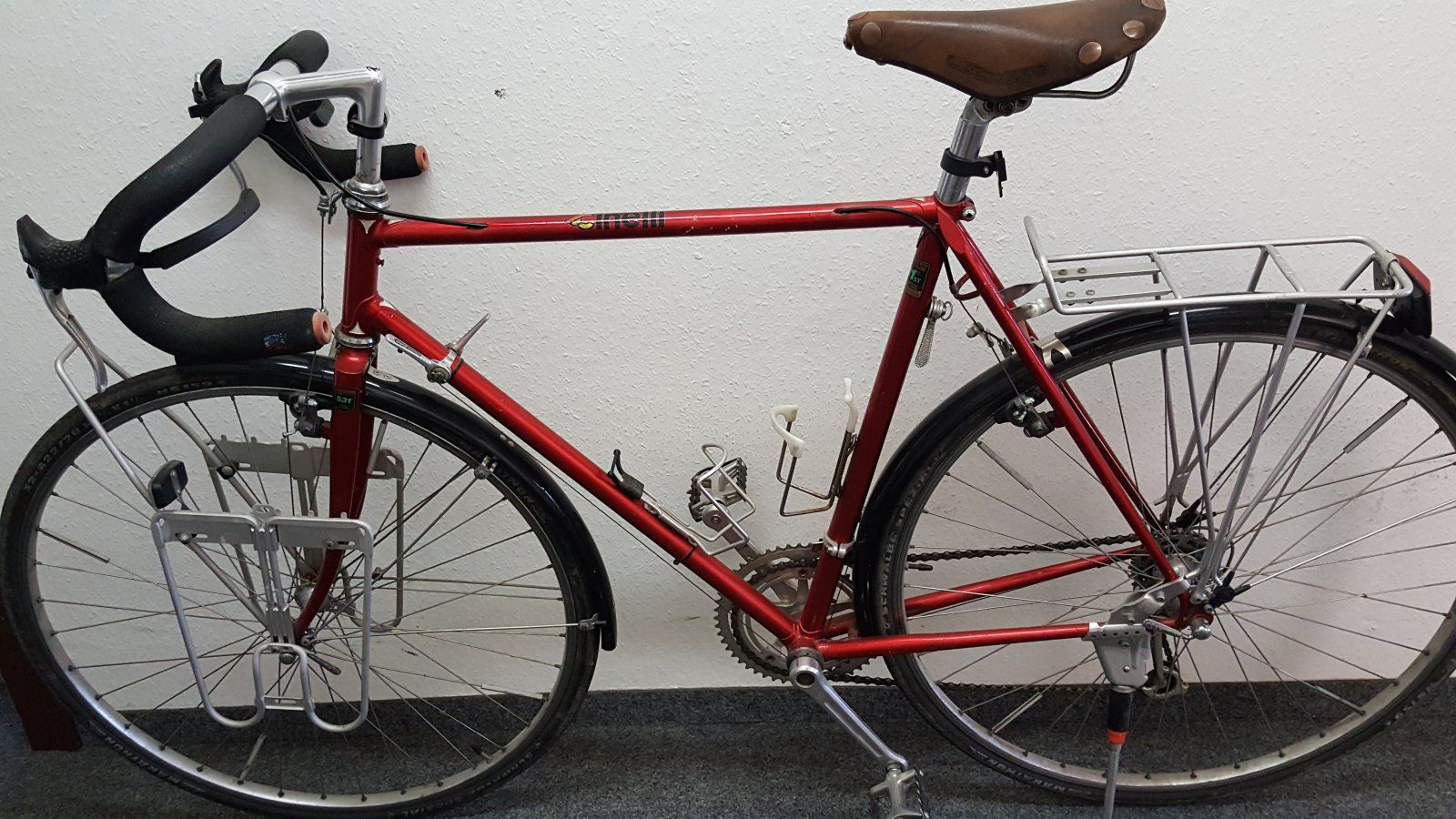

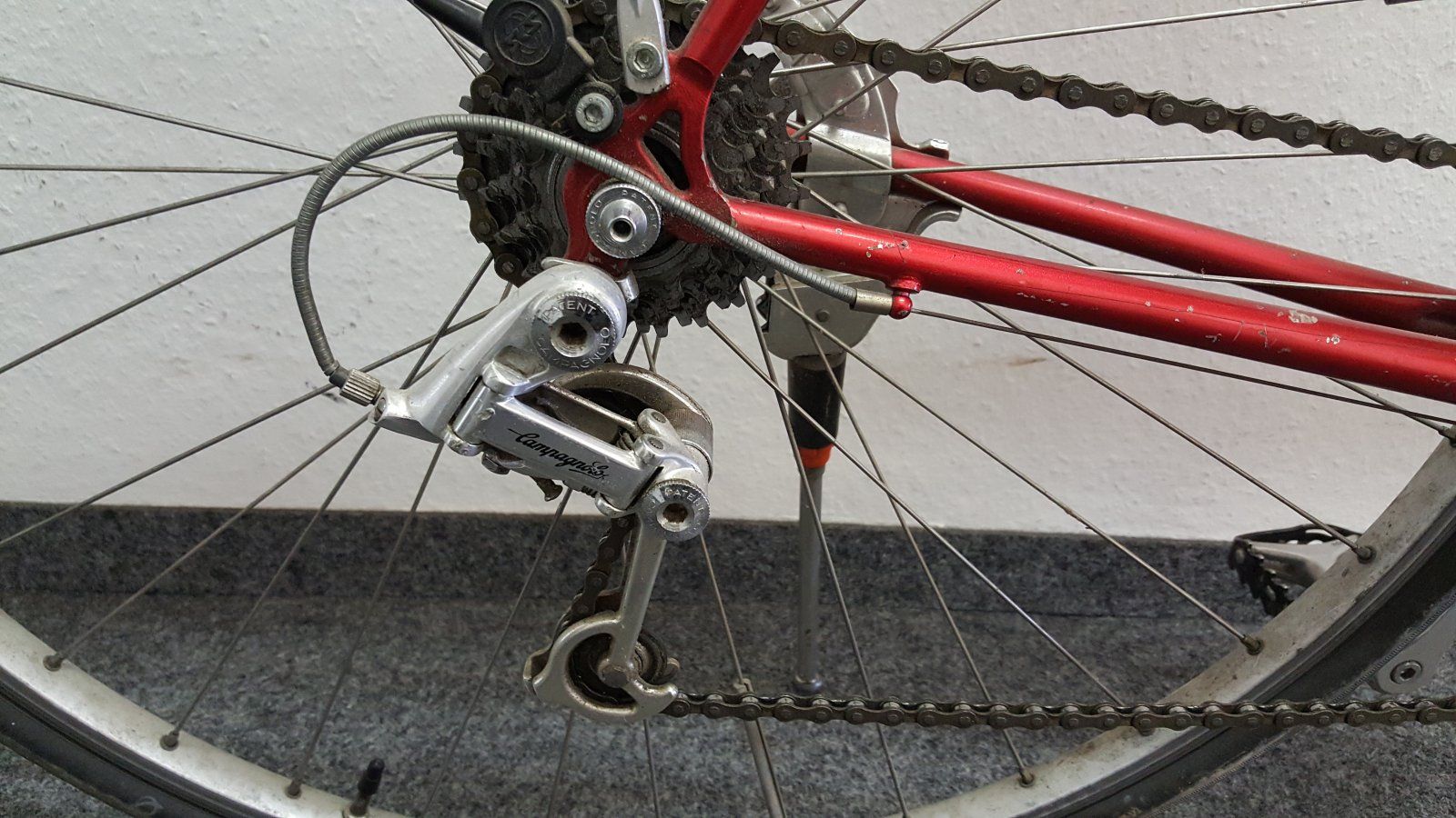

Suche Infos zu Baujahr + Hersteller dieses Reiserads. Danke vorab.
Rahmen ist 531 ST mit einem wilden Teilemix. Alles wertig, nur die Exage Bremsanlage passt nicht zum Rest

edit: zum blauen, @private_ron
ich fahre am meral ein sehr änliches setup.
das problem hab ich nicht.
dein werfer kann tiefer, ein normaler funktioniert auch. evtl sind deine blätter weiter auseinander, wir könnten beide mal die lichte weite zwischen ihnen messen...

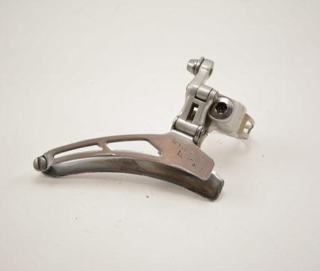

inzwischen fahre ich einen cyclone mkII umwerfer, ein eigenes bild hab ich noch nicht:
für das blech könntest du ein loch bohren und gewinde schneiden, von unten in dem bremssteg. da hast du aber nur wenig gewinde, unbedingt schraubenkleber loctite mittelfest verwenden!
ansonsten:

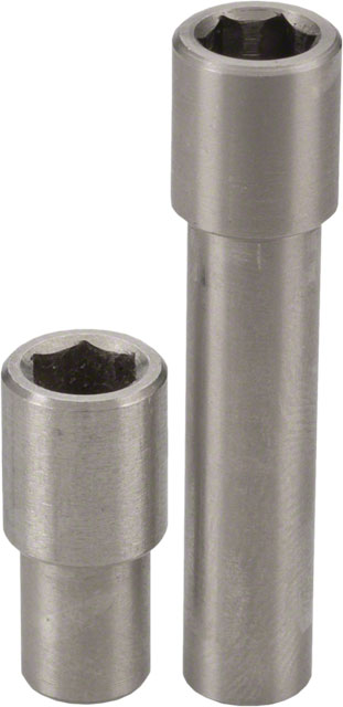

https://problemsolversbike.com/products/accessory-mounts/sheldon_fender_nuts_-_10108
da ist ein gewinde im inneren, dann kannst du blech montieren, ohne gleichzeitig an der bremse herumzufummeln. der winkel bleibt dir aber nicht erspart. so sieht es aber etwas eleganter aus...

@private_ron : Was für Bleche hast Du denn vorgesehen? Für Bluemels gibt es die klassischen Blechbrücken und die lasse ich (wenn ich es nicht vergesse) eigentlich ganz gern unter der Bremsbrücke verschwinden. Nachteil der Problemsolvers ist, dass sie das Spiel etwas verhindern. Gefummel mit der Bremse habe ich idR nur einmal. Richtig sinnvoll sind die Problemsolvers indes, wenn Du das Blech öfter abnehmen willst (für Bahnreisen ohne Theater).
Wenn es nicht durch die von @roykoeln beschriebenen Maßnahmen (Umwerfer ca. 3mm über dem großen KB, ggf. 2-fach Umwerfer nehmen) geht, liegt es wahrscheinlich an der schmalen 10f-Kette. Ich fahre die TA gerade 11-fach, das funktioniert super mit schmaleren Spacern (2,5mm) zwischen den Kettenblättern.
@roykoeln @stahlraser Danke für die Antworten!
Ja, war eine meiner Vermutungen. Aber das untere Ende des Umwerfers reicht locker noch bis zum kleinen Blatt. Ich habe 46/30 Zähne vorne. Der Abstand zwischen den KBs wird ja eigentlich durch die Distanzstücke von TA vorgegeben und da hab ich die originalen montiert. Zur Not könnte ich mal alternativ die für die Dreifach Kurbel montieren um die Blätter dichter zusammenzubringen, habe ich auch hier liegen. Ein anderer Umwerfer ist dann die letzte Lösung die ich ausprobiere.
Das ist so gar nicht mein Metier, ich hantiere sonst nur mit 0 und 1. Muss aber wohl. Ich könnte ja eigentlich auch das Loch komplett durchbohren und von oben eine Schraube zur Befestigung durchstecken, den Bremssteg brauche ich nicht weil derzeit Cantilever Bremsen montiert sind. In dem Zusammenhang: quietschen die Cantis immer so fürchterlich oder legt sich das wenn die Beläge eingefahren sind?
Als Bleche habe ich glaube ich Berthoud, bin nicht so sicher weil die schon lange ohne die Verpackung bei mir im Keller liegen, war irgendwann mal eine günstige Gelegenheit. Jedenfalls ist keine Befestigungsbrücke dabei, nur ein Set an Schrauben und auch keine Anleitung. Das war bei meinen letzten von Velo Orange besser, muss ich mal feststellen :confused:

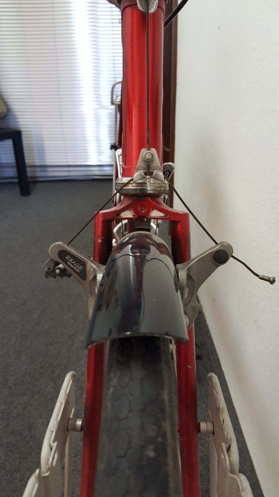

Die Bremsen sind gar nicht so schlecht. Also was die Funktion angeht, sind sie anderen Fabrikaten dieser Zeit überlegen. Nur steht halt Exage drauf und nicht XT und die Schrauben sind vllt. nicht so gut verchromt, aber die lassen sich ja tauschen.
Die Exage-Bremhebel haben den Vorteil, dass sie eine Schnellentriegelung haben, was ja bei Cantibremsen ganz praktisch ist, wenn man das Rad ausbauen will.
Wenn die Kette zwischen die beiden Kettenblätter rutscht, dann benötigst Du, wie schon geschrieben, schmalere Spacer.
Von unten durchbohren würde funktionieren. Dann bleibt aber ein "hässliches" Loch. Eine wenig vom Regen in die Traufe.
