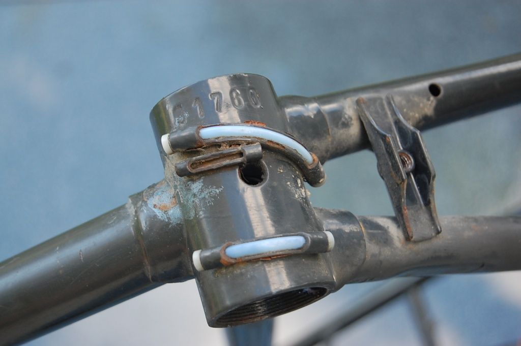

Guylaine-Rahmen haben die markeneigenen Anlötteile für die Trägerstreben

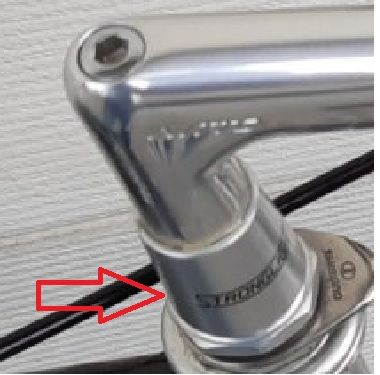

Aber der Klarheit halber... Der Nutzen ist, dass ein weit ausgezogener Vorbau, bzw einer der halt per se schon lang ist, dadurch ein bisschen mehr Stabilität erlangen soll? Ist das Theorie oder funktioniert das auch so? ;)
50% ist Glaube. Zumindest habe ich soviel daran geglaubt als er bei mir dran war. War mir aber zu wenig... ;-)
das ist nur da, damit man auch schreiben kann: "guck mal, hilde, ich hab den vorbau soweit rein wie möglich, ist doch ok so, oder?" :D

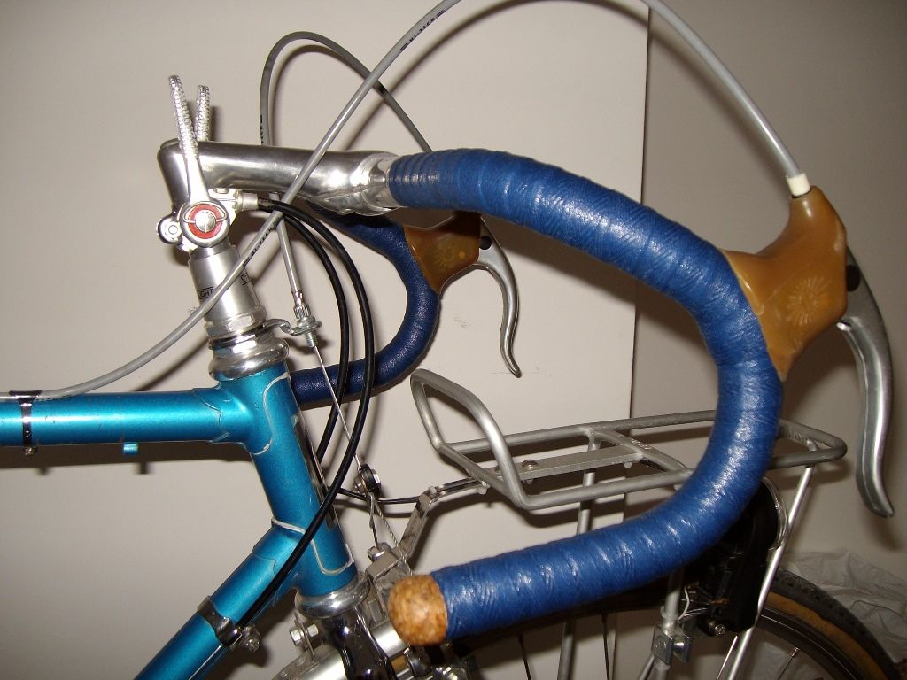

Diese Muttern hab es Angang 90er bei Brügelmann. Vllt. hat ja noch jemand eine passende Ausgabe mit der Produktbeschreibung. Das Teil ist schön gefertigt und an der Innenseite sozusagen eine Gabelschaftverlängerung (aus Alu, klar), so dass die Klemmung tatsächlich noch am Übergang staffinden kann (Schrägkeil).
Von Sugino gabs auch eine hohe Mutter, aber nicht ganz so hoch.
Das ist klar, dass das der Hauptgrund ist ;) Ich bin mir sicher, dass Stronglight und Co auch immer sone Hilde in der Firma hatten und das deshalb gebaut haben :D

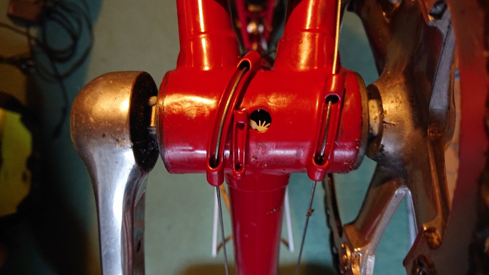

Das sieht sehr so aus wie bei Deinem Rad.
Das sieht doch seeeehr nach Guylaine aus.
Die beiden Führungen für die Schaltzüge sind extra groß im Durchmesser, weil bei Guylaine hier noch Teflon- Gleiteinsätze drin waren...
Wenn du jetzt noch wüsstest, wie das ausgesehen hat bevor es mit dem roten Pulver beschichtet worden ist (Rahmen-Nummer), dann wäre alles klar...
Diese Muttern hab es Angang 90er bei Brügelmann. Vllt. hat ja noch jemand eine passende Ausgabe mit der Produktbeschreibung. Das Teil ist schön gefertigt und an der Innenseite sozusagen eine Gabelschaftverlängerung (aus Alu, klar), so dass die Klemmung tatsächlich noch am Übergang staffinden kann (Schrägkeil).Anhang anzeigen 867513
Ich habe die Teile mal unter der Bezeichnung "hohe Kopfmutter" gekauft. Versprecht euch nicht zu viel von den Dingern....den Vorbau einfach so bis zur Max-Markierung aus der Mutter ziehen ist riskant. Die Mutter verlängert zwar den Gabelschaft, aber der Vorbauschaft sollte auf jeden Fall den Übergang vom Gewinde zum gewindelosenteil des Gabelschafts überragen. Durch das Gewinde ist der Gabelschaft geschwächt und der Vorbauschaft verstärkt diesen Bereich.

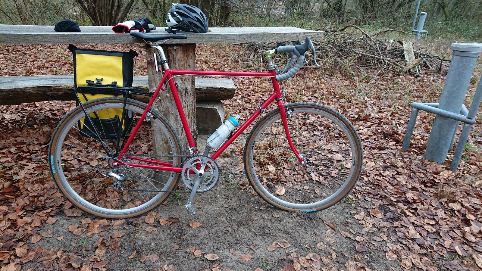

Darum schneide ich das Gewinde so kurz wie möglich. Mit 42mm Gabelschaftüberstand zum Steuerrohr ist man gut gerüstet für die gängigen Steuersätze, der untere Teil bewegt um die 12 mm, obern baut der Steuersat auch noch etwas auf und so ist man mit 30mm Gewinde ausreichend versorgt.
