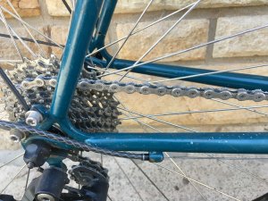

Vielen Dank für die Tipps soweit, geehrte Freunde klassischer Reiseräder. @Crocodillo kam sogar extra ans Ende der Welt, um mit mir eine fachgerechte Anprobe der GB 28 durchzuführen. Und sie passt 1A. Für die Abstürzung des kleinen TA Trägers vorn wurde auch noch kurz gefachsimpelt. Sollte klappen. Vielen Dank!!!
Jetzt werde ich das Rad erstmal zum fahren, schalten, bremsen bringen, bevor es mit Schutzblechen und Licht weiter gehen kann. Ich mach das mal lieber in meinem Faden, bevor ich hier zuspamme. Letzte Woche ging mir leider eine schöne TA Kurbel in den Kleinanzeigen durch die Lappen.
Ahoj! Ich würde gerne die Stronglight 49d mit TA Blättern bestücken. Wo finde ich etwas passendes? Und welche Abstufung? 2x oder 3x? @m4ik der Vorschlag 44-28, war der ohne größeres Blatt? Oder 50-40-20 mit TA?
Jetzt habe ich sportliche 52-45
Vielen Dank 👍
Verrätst du uns, welchen Übersetzungsbereich du nutzen willst, wie fein die Abstufung sein soll und welchen Zahnkranz du montieren willst? Die Auswahl bei TA ist riesig.
Vielen Dank 👍
Passende Blätter gibt's zB hier
https://www.sella-berolinum.de/specialites-ta/
Ich fahre am Reiserad eine Deore LX Kurbel bestückt mit 44-26. Das große Blatt habe ich durch nen Hosenschutzring ersetzt. An der Centurion "Randonneuse" hab ich ne TA Kurbel zweifach mit 48-32. Da werd ich aber auch noch runter gehen auf 46 oder sogar auch 44. Ich merke das ich da grade die kleinen ritzel quasi garnicht nutze (auf dem großen Blatt). Dann kann ich demnach auch weiter runter gehen vorne.
Vielen Dank! Ich war gestern beim Putzen der Kurbel in Gedanken schon einen Schritt zu weit. Übersetzung, Abstufung, noch keine Gedanken gemacht. Meine Erinnerung sagte mir nur, mit der Rennradübersetzung kannste zwar fahren, aber so fit bin ich nicht und dann ist der Spaß schnell vorbei hier im Mittelgebirge. Der aktuelle TA Adapter und Blätter wird wohl nicht bleiben können. Die 49d möchte ich aber schon behalten erstmal.
Ich habe für das Hinterrad heute morgen nochmal Ritzel gesucht und ein 7x Paket 13-32 gefunden.
Danke.
Edit: Die Montageprobe beim Hinterrad zeigte natürlich Error im verbauten Zustand. 7x ist zu breit... hätte ich mir denken können. Da war ja noch das angeschraubte Schaltauge. Also alles nochmals runter und mit den Abstandsringen und dem 15er Abschlussritzel vom 6x neu gesteckt. 6x 15-32. Jetzt passt es 👍
