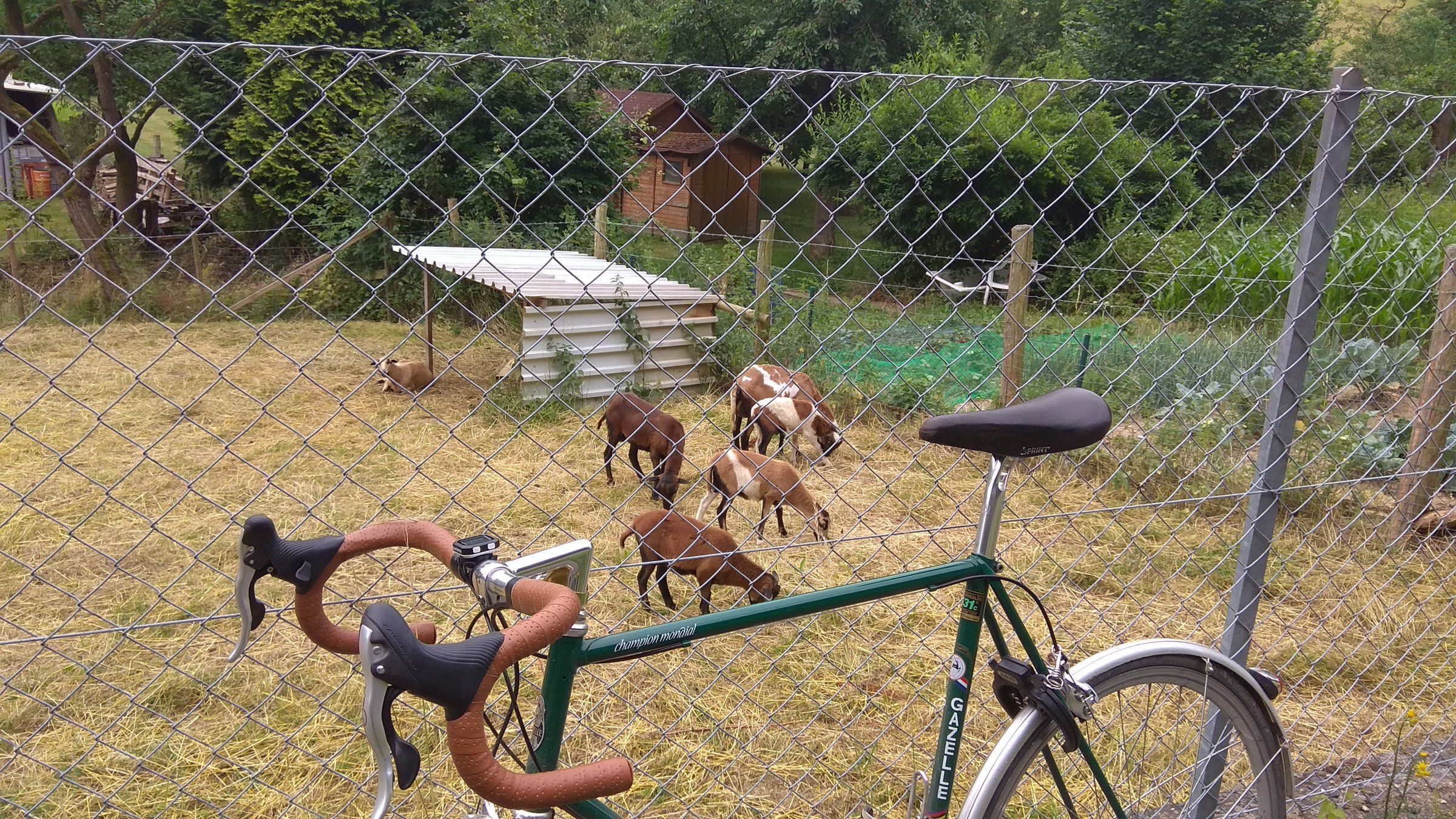

Bei meinem Bild täuscht das wohl ein wenig, aber ich habe den Lenker in der Tat nicht ganz so hoch gedreht - am morgen ins Leinetal runter ist Unterlenker angesagt, und da mag ich es nicht wenn ich das Gefühl habe nach hinten zu rutschen :)

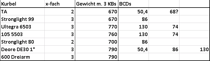

Ich benötige Unterstützung bei der Entscheidung für eine Kurbel für mein Rando
  • Klassicher Rahmen mit engen Cantis
  • Mix aus moderneren und alten Teilen (es kann also eine moderne oder klassiche Kurbel ran).
  • geplant: 3f. vorn, 8f. hinten.
Mir stehen mehrere Kurbeln zur Verfügung, einige kann/ muß ich auf 3fach aufrüsten.
Folgende Überlegungen:
  • Ich habe sie gewogen, die Unterschiede sind teilweise deutlich (die 2fach Kurbeln habe ich zusammen mit einem großen dritten KB gewogen)
  • weitere Überlegung ist die Verfügbarkeit von KBs (auch: bezahlbar)
  • größtes KB 44/45 Zähne, mehr trete ich nicht (hinten 12-32?)
    • derzeit haben alle 48 bis 52 als größtes KB, alle KBs in unterschiedlichen Verschleißstufen
  • Da die T.A. und die 99 sehr leicht sind, wären diese eine gute Wahl wenn die KBs einfach und bezahlbar verfügbar sind.
  • Bei der 600 Dreiarm dürfte das das Problem sein, auch wenn ich 45/44/36 habe, aber sehr viel kleiner können die KBs wahrscheinlich nicht werden.
  • KBs mit BCD 86?
  • Die Deore AX dürfte kaum auszurüsten sein, da das 130 (mittlere) KB auf das 50,4 KB sitzt, das kleine KB mit 86 nochmal gesondert
  • Eine Aufrüstung der 2f.-Kurbeln auf 3f. würde ich mittels längerer KB-Schrauben mit Hülsen machen.
  1. Wie soll ich am besten vorgehen?
  2. Wer kann mir Quellen für die KBs je nach BCD nennen?
  3. Benötigen die T.A. und die Stronglight spezielle Vierkant-BB oder sind das ISO/JIS-Vierkante?
Danke..
Für mich wäre die TA ziemlich klarer Favorit: leicht, geringer Q-Faktor, absolut variabel - Achtung subjektiv: schön ;)
44 als äußeres Blatt ist kein Problem. Blätter gibt es auch noch in neu. Mit um die 25-40 Euro (je nach Größe und Händler) preislich auch noch ok, wie ich finde. Suchbegriff: Kettenblatt Pro 5 Vis.
U.a. bei Sella Berolinum, Ebay u.a.
Zum passenden Innenlager schau mal hier: https://www.rennrad-news.de/forum/t...info-und-spezifikationen-thread.151604/page-2
Generelle Rückfrage: wenn das größte ohnehin max. 45 Z haben soll, wäre dann nicht eine 2-fach Kombi sinnvoller?
BCD 130 würde ich bei 44/45 außen ausschliessen. Wenn modern, dann würde ich wohl auf BCD 110/74 gehen (große, auch günstige, Auswahl an KB).
Gute Frage... Wie könnte ich hier zu einer conclusio kommen?
Gehen tut das schon, optisch vertretbar (für mich)..
