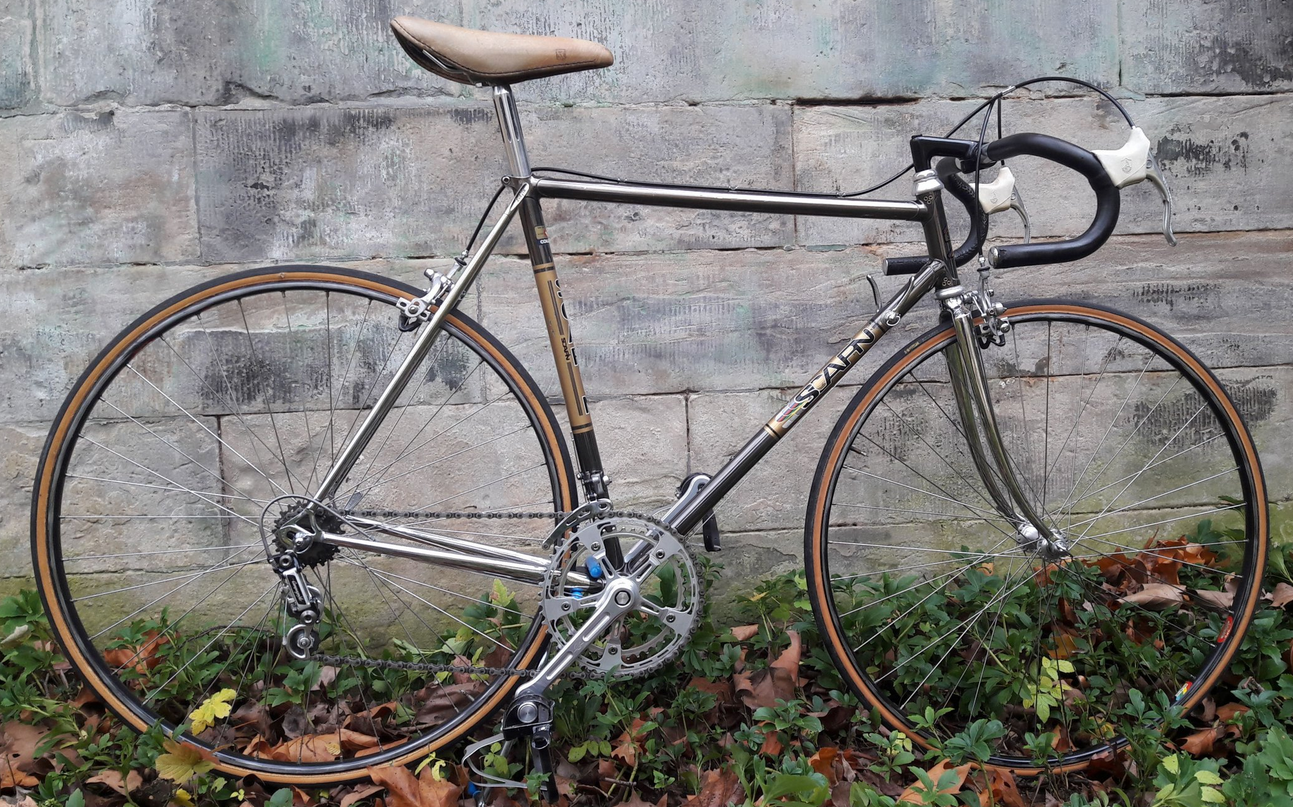

Naja, bei einem kleinen Rad ist natürlich auch die Überhöhung kleiner. Aber 5-8 cm sollten es auch bei der Größe schon sein, damit es normal aussieht. Schau dir mal an, wie das bei den jungen Rennern von heute aussieht. Da sind 20 cm Überhöhung nicht besonderes mehr, einige haben noch deutlich mehr. Vor 30 Jahren waren noch 8-15 cm normal. Wobei die heutigen Lenker auch nicht mehr so viel Drop haben, das gleicht einiges aus. Gerade für so ein kleines Rad empfehle ich den TdF Bend von 3ttt.
ok.Allerdings möchte ich es komplett original lassen. Mal sehen.
Es ist übrigens der zweite Part „fertig“ geworden.

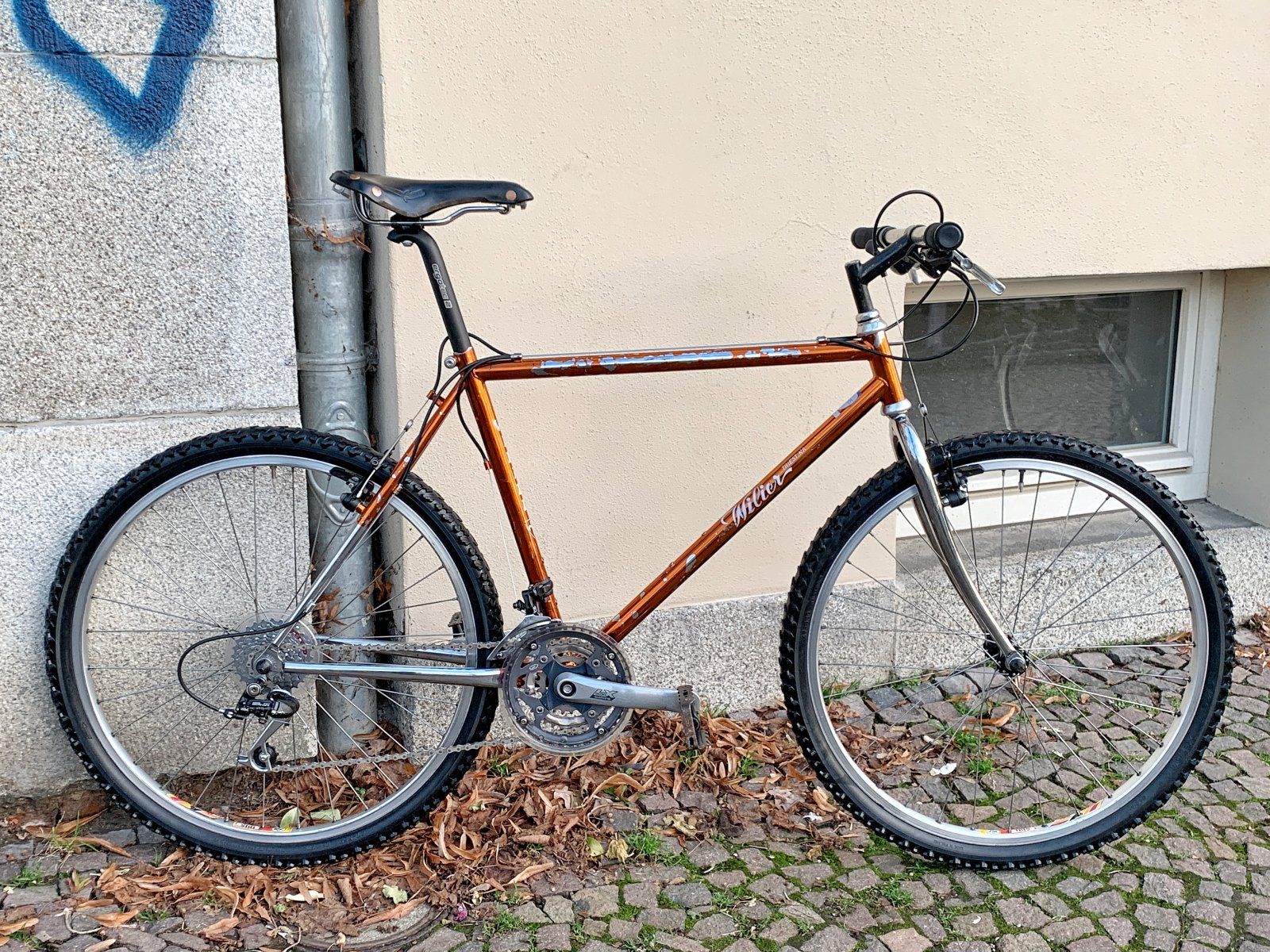

Soviel vorweg. Sie hat sich gefreut ;)
Ich habe es heute ins Auto gepackt, Decke drüber und mit der Freundin los. Als ich dann ins Parkhaus eingebogen bin, kam die erste misstrauische Frage. Als sie es dann gesehen hat, große Freude.
Beim Probesitzen stellte sich allerdings heraus, dass es wohl einen Müh zu groß ist. Die Sattelstütze müsste ungefähr 1,5cm versenkt werden, was ich allerdings aus ästhetischen Gründen ungern machen wöllte 😕
Mal sehen was daraus wird.
Sehr schön geworden!
Falls ästhetisch zu ertragen, könnte man auch einen modernen, flachen Sattel montieren.
Da kriegste sicher einen cm runter.

Gute Idee, es gibt ja auch bei den klassischen Saetteln Unterschiede, vielleicht baut ja ein Regal z.B. flacher als ein Concor?
