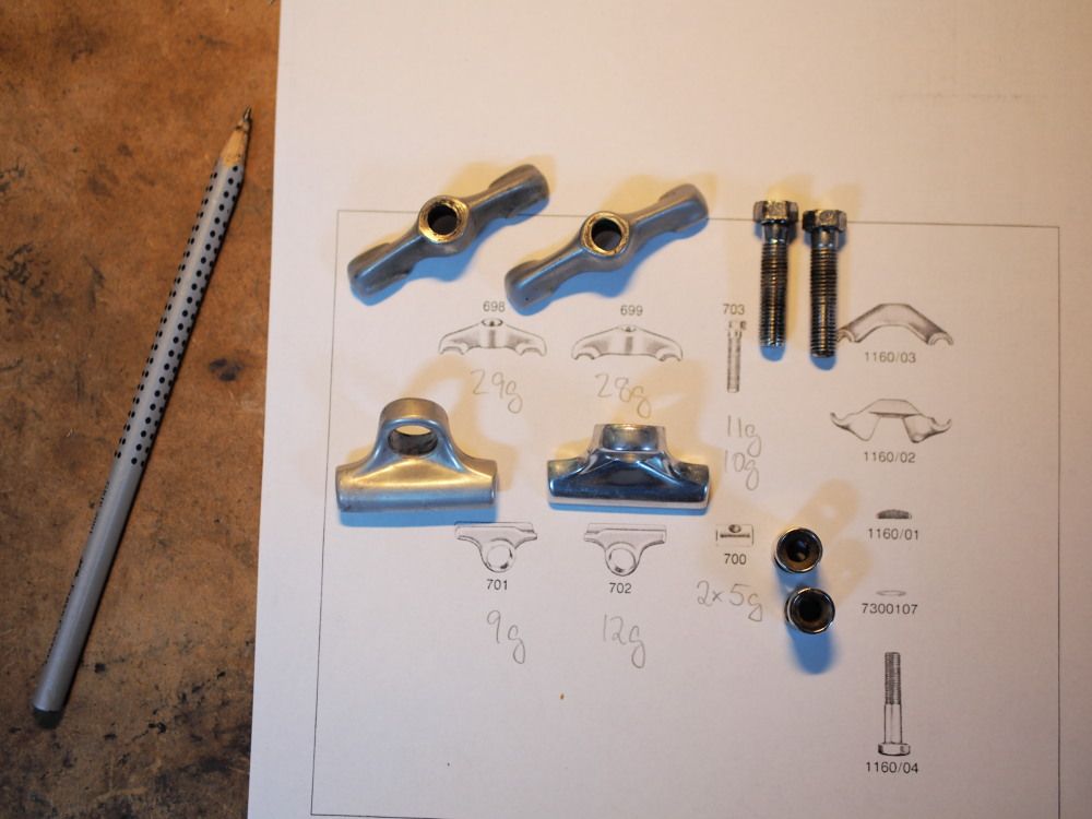

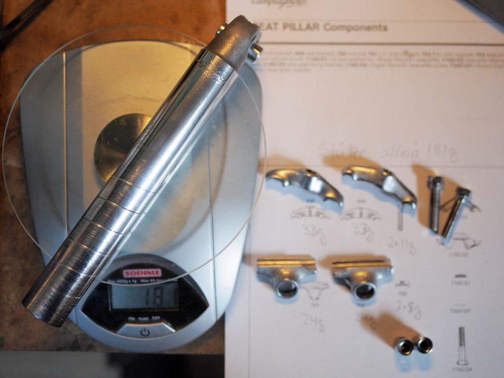

Vor ein paar Wochen habe ich mir eine neue Sattelstütze gegönnt. Laut Beschreibung sollte es eine Record 1044 sein. Nachdem sie hier war, habe ich sie auf die Waage gelegt und war erstaunt: Mit 331g war sie knapp 50g schwerer als meine andere Record 1044 (Beides 180mm).
Es ist klar, dass ich wohl eine Gran Sport 3800 bekommen habe. Da in der Bucht und in den Kleinanzeigen aber jede Menge Gran Sport Sattelstützen rumschwimmen und als Record verkauft werden, wollte ich hier mal kurz die Unterschiede dokumentieren:
-Gesamtgewicht bei 180mm: 282g (1044) zu 331g (3800)
Die Einzelteile:
3800
(Da man es nicht so gut lesen kann: 698-33g; 699-33g; 700-2x8g; 701-24g; 702-24g; 703-2x11g)
1044

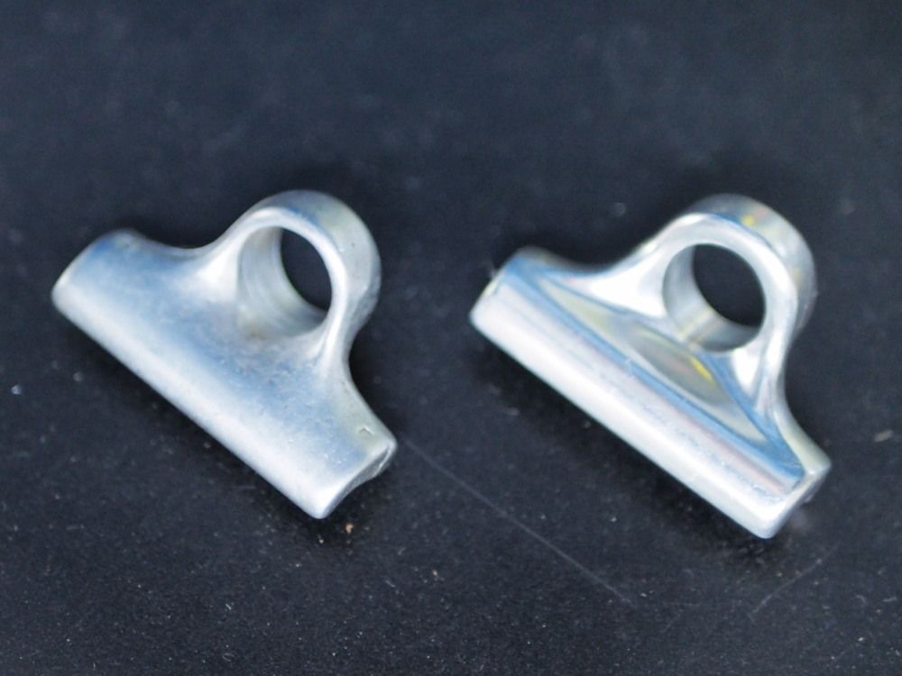

Besonders auffällig sind die Halter 701 und 702. Hier sieht man deutlich die Unterschiede bei Material und Verarbeitung. Links 3800, rechts 1044

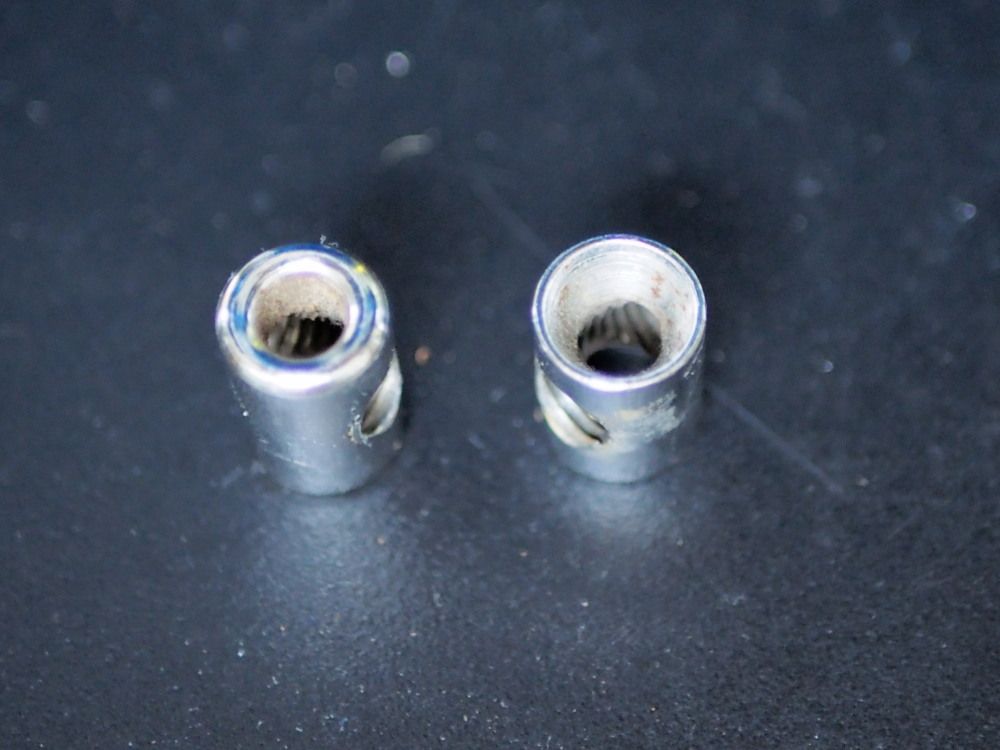

Und auch die Haltebolzen 700 sind äußerlich Unterscheidbar. Links 3800, rechts 1044

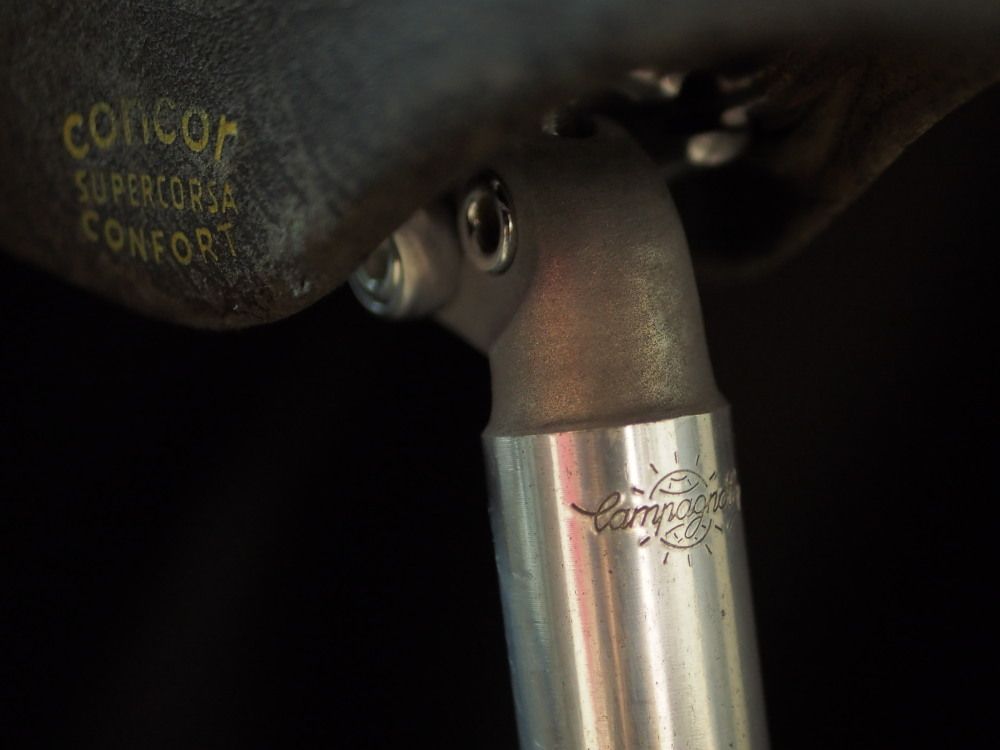

Das finish bzw.die gravuren sind auch etwas unterschiedlich.
GS ist gestanzt und record zwar auch aber nachbearbeitet und etwas feiner.
Das ist mir gar nicht aufgefallen. Ich hatte erst mal keine signifikanten Unterschiede zwischen den beiden Schäften entdeckt. Beim direkten Vergleich sticht es aber sofort ins Auge:
