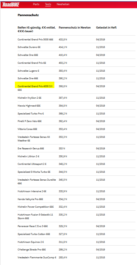

In der Bikebravo hat mein Reifen bei "Pannenschutz" ja sogar gut abgeschnitten...
https://www.roadbike.de/rennrad-parts/27-rennradreifen-im-test/https://www.tour-magazin.de/komponenten/reifen/test-rennradreifen-2018/a46283.htmlhttps://granfondo-cycling.com/de/der-beste-rennrad-reifen/
