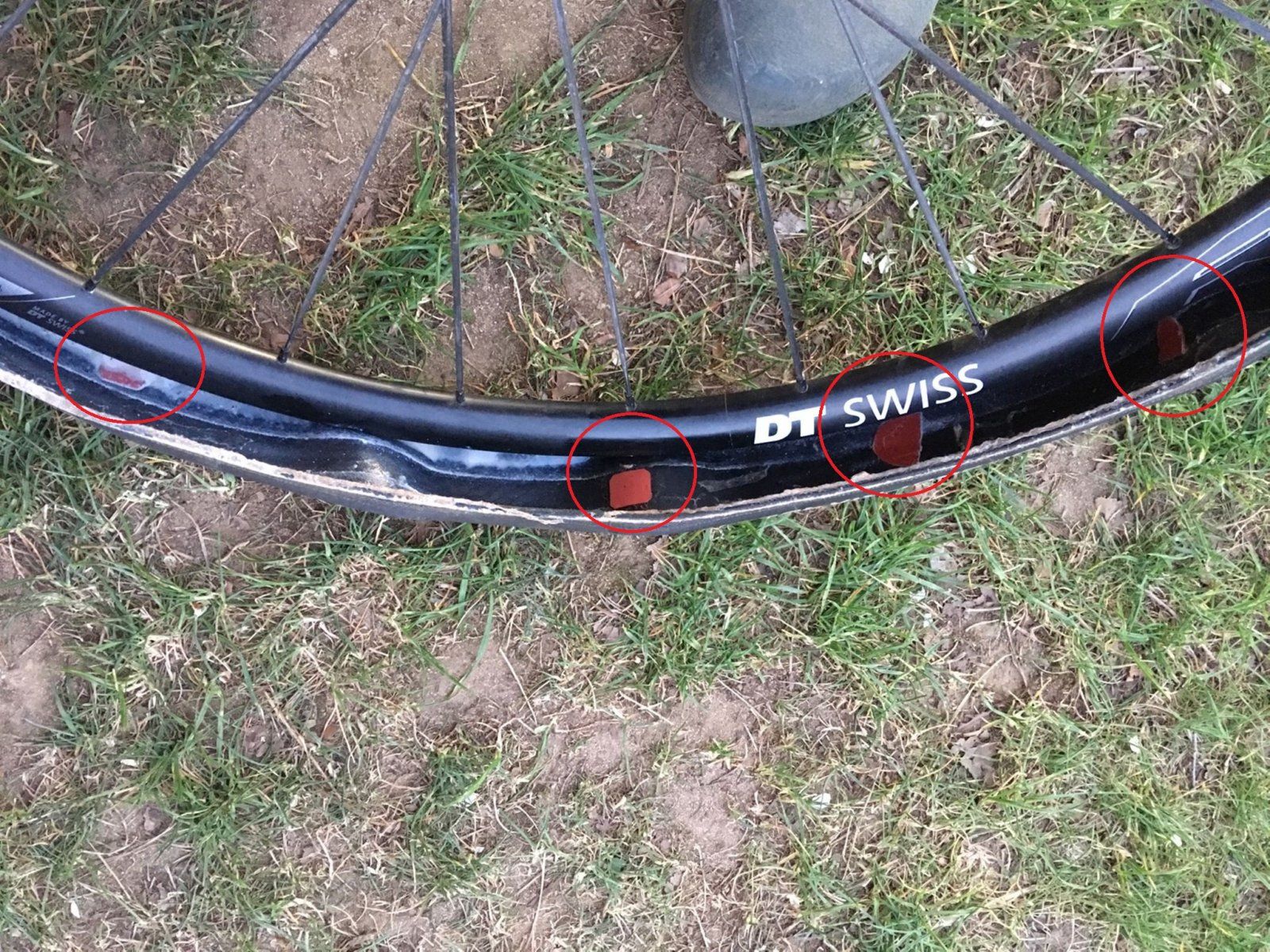

Weil die Contis so schwer drauf gingen, musste ich mir mit Hebern behelfen. Dabei muss ich wohl jedes mal den Schlauch minimal beschädigt haben, so dass nach ein paar hundert km der Schlauch durch war. Das kleine Loch war dann seitlich.
4 Flicken im Mantel schon allein auf der Seite ?
Ja bei Schlauch kann das vielleicht passieren, bei tubeless gibts den aber nicht ;)
